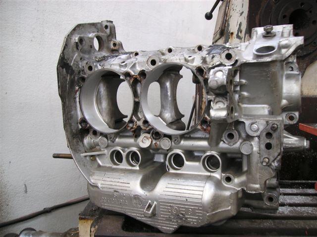

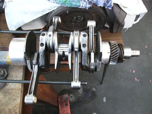

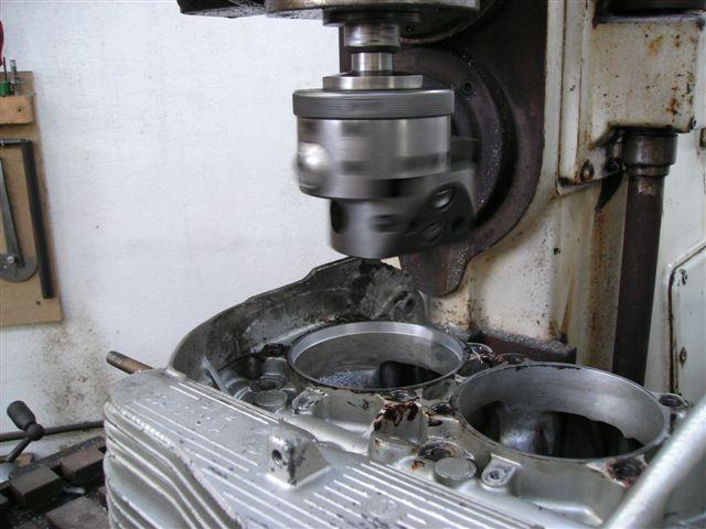

le 2.4L est en cour de montage...
la petite vas reprendre la route dans les semaines a venir
. j'essayerais de placer d'autres photos.

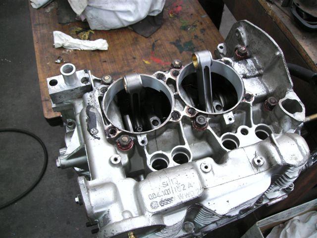

Re: MexicooOOOoo!
deux trois tof de plus...

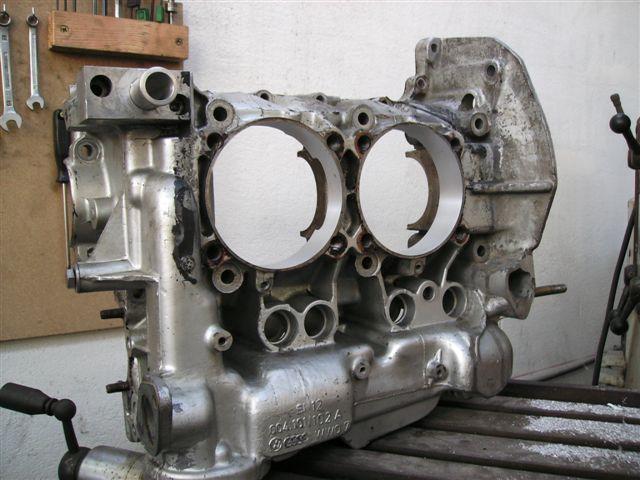

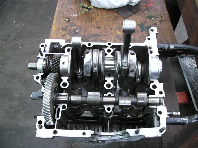

- teteuch31
- Messages : 540
Re: MexicooOOOoo!

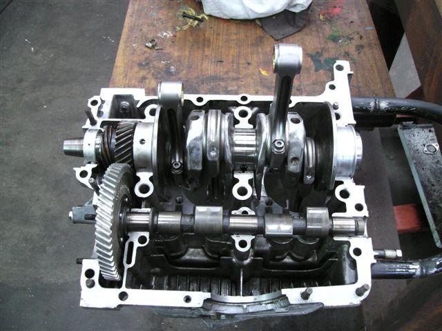

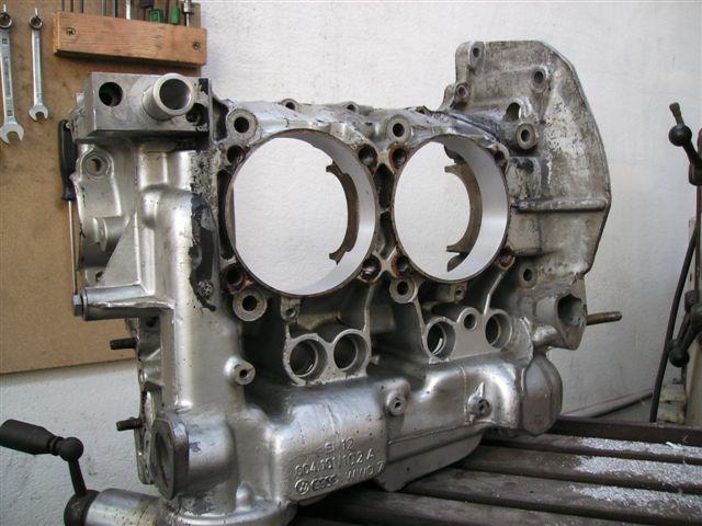

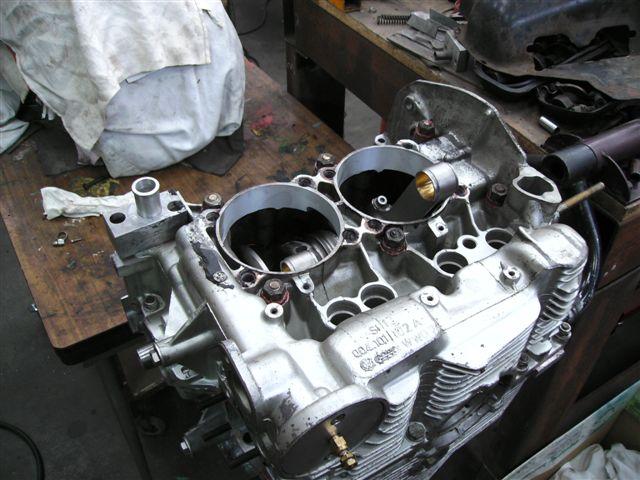

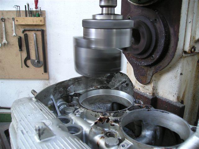

bon, j'ai fait la Config du moteur.
- base T4 1800
- C/P en 103 mm
- vilebrequin 71 à contre poids
- bielles "H beam" 2000cc
- volant moteur allègé
- ligne d'arbre équilibrée
- culasses spécifiques REMMELE
- pompe a huile shadek gros debit ep 30 T1
- arbre à cames web cam 163 86B
- poussoirs super allégés
- carbus Weber 48 IDF
- pipes rechargées et retravaillées / alignées
- tringlerie Inox sur roulements REMMELE
- allumage Bosch TSZH
- thermostat BAS
- pompe à essence mitsuba et ligne essence 8 mm
- boîte de mise à l'air moteur gros volume
- échappement : 4/1 Ahnendorp Inox avec conduits Inox, deux silencieux Bosal
- turbine Porsche 12 pâles, avec coiffe carbone
ya pas grande différence sur le papier...
mais j’espère que sous la pédale de droite ce sera flagrant.

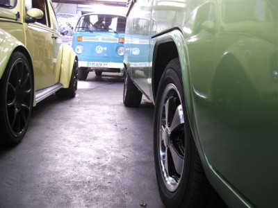

ça sent très bon...
en position pour le départ!!!!!!!!!!!
J moins 2
J moins 2
- Messages : 3610
Re: MexicooOOOoo!
départ pour?

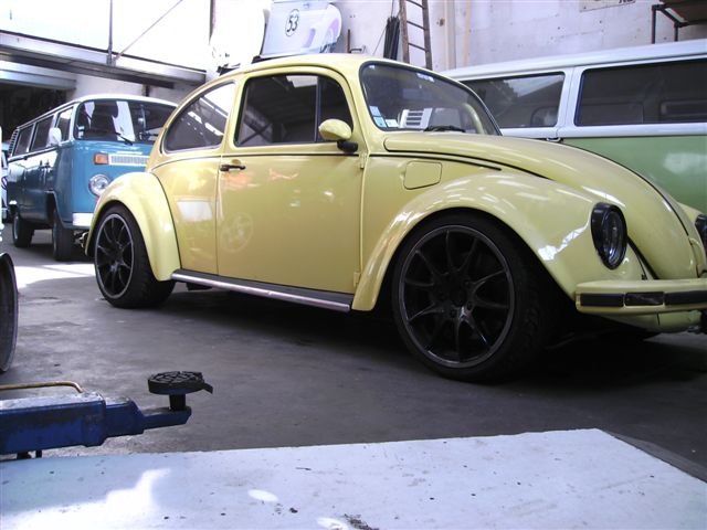

- teteuch31
- Messages : 540
Re: MexicooOOOoo!
pour mon garage.
- edzxr
- Messages : 576
- Votre German : 1303s
- Moteur : 2L T4 Powa
Re: MexicooOOOoo!
Donc le T4 est dedans et sa sent le retour "Rodage"teteuch31 a écrit :pour mon garage.
