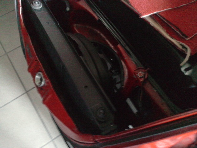

Il faudra penser à renforcer un peu derrière, au niveau de la découpe...
L'avant, c'est super propre!
- tintin13_2
- Messages : 968
- Moteur : 2110 Type 1
- Localisation : 13
Re: 1200 de 73 version alfa
good job c'est super propre!
pour les découpes derrieres , pourquoi pas faire deux petits " boxs" ?

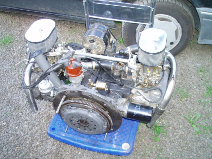

Quelques news de l'avancement du projet, la caisse est recoquée, l'arceau 6 points est en place, le circuit de flotte est terminé...reste plus qu'à monter les sièges, les ailes et les freins...
Seul problème, après m'être apercu que l'allumeur ne passait pas au niveau de la tôle pare feu, je l'ai tourné de 180° afin que la capsule de dépression soit dans l'autre sens...maintenant ça passe, mais ça ne démarre plus, même après avoir essayé différents branchements qui ne doivent pas être corrects... J'envoi un appel aux pros de l'allumeurs qui pourraient m'aiguiller ?
Je poste également une photo (trouvée sur internet, montage de Lazcox) pour montrer comment est orientée l'allumeur !
ça y'est le moteur est dans l'engin et ça démarre !
reste plus qu'à finir de fixer l'arceau, remonter les sièges et ça roule !

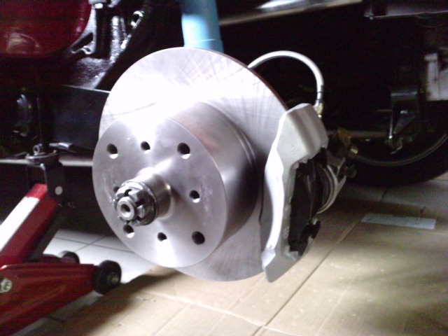

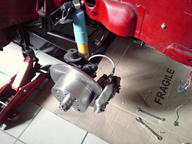

Les étriers de BX adaptés avec platine maison Le radia+ventilo :
