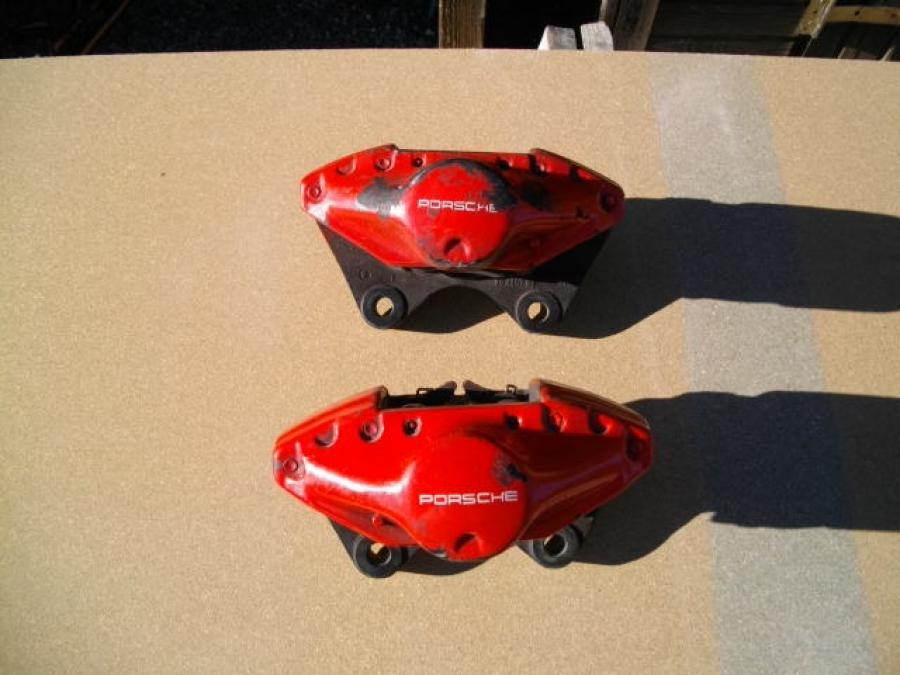

donc pour les freins ar voilà se que j ai récupéré , étrier brembo doubles pistons qui seront associés avec des disque en 283 ep 24
Pour les étriers je crois qu ils proviennent d une 911 mais je suis pas sur

magnifique travail sur ton notch!
Pour tes étriers ce sont des arrières de 964 première génération, vérifie le diamètre des pistons mais il me semble qu'il est identique à ceux de l'avant des T3.
Re: NOTCH TURBO
+1 pour 964 AR

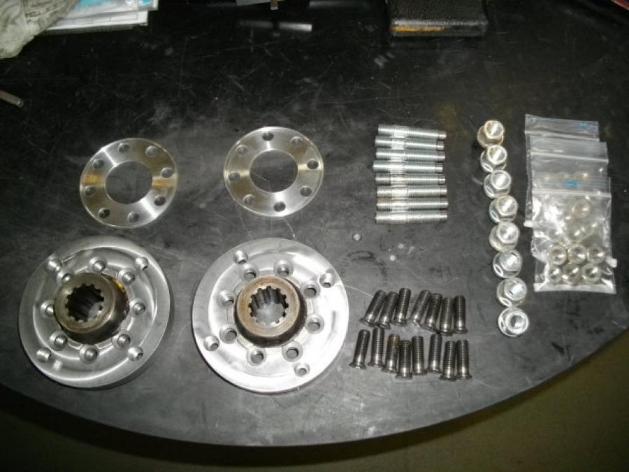

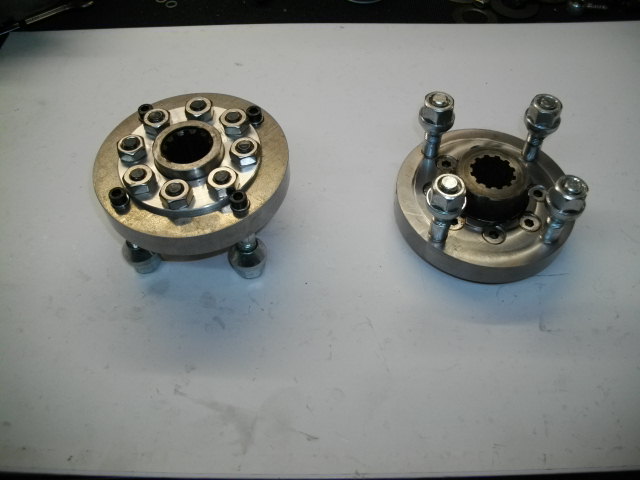

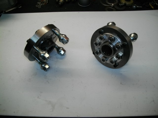

Un petit wk plutot calme , mais bon j ai pas pue m empécher de faire quelques copeaux :wink:
Donc un peu d acier qui va bien (25NCD16) , beaucoup employer dans l aéro , un peu de tour et peu de CN .....
Moyeu ar avec goujons fixe plus écrous , perçage 4 par 100

waouw, tu pars d'un moyeu existant que tu modifies ou bien c'est du 100% home made?
parce que je dois faire une modif de moyeu av subaru pour les passer en 5x130 et je me disait qu'il serait impossible de recréer les cannelures

diabolo a écrit :waouw, tu pars d'un moyeu existant que tu modifies ou bien c'est du 100% home made?
D abord merci pour les coms
Je suis en effet parti d un moyeu existant que j ai modifier , c était plus simple ( enfin pour moi :wink: ) , mais il aurait été tout
a fait possible de tout tailler masse , pour les cannelures en electro érosion ( robot fil ) , et hop :lol:
un grand merci pour l'information, je serais moins con aujourd'hui ;)
quelqu'un aurait un robot fil en stock ? parce que j'ai un tourneur mais pas d' usineur en electro érosion dans mes connaissances,
en tout cas respect, tu fais un travail génial :thumb:
