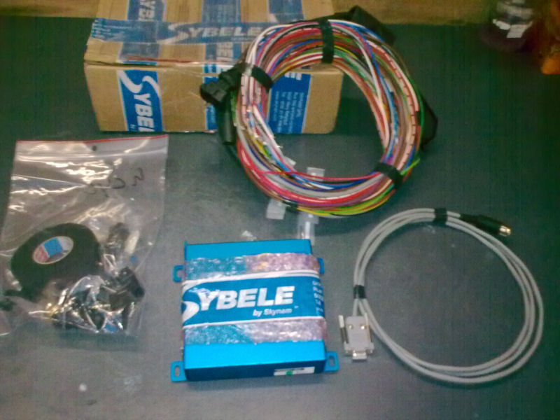

Comme la mode est au Boitier ............. :D
Voici Mon Sybelle Challenger 4 PLUS .......... :roll:
:suspect:
Re: La Mexicaine Open Air full german power .......
c'est papa noel??
coxcarrera
Messages : 126
Enregistré le : 23 oct. 2007, 18:46
Votre German : Mexicaine Open air 1996
Moteur : Type 4 2.7L
Message par coxcarrera »
Mon papa noël ........ :lol:
