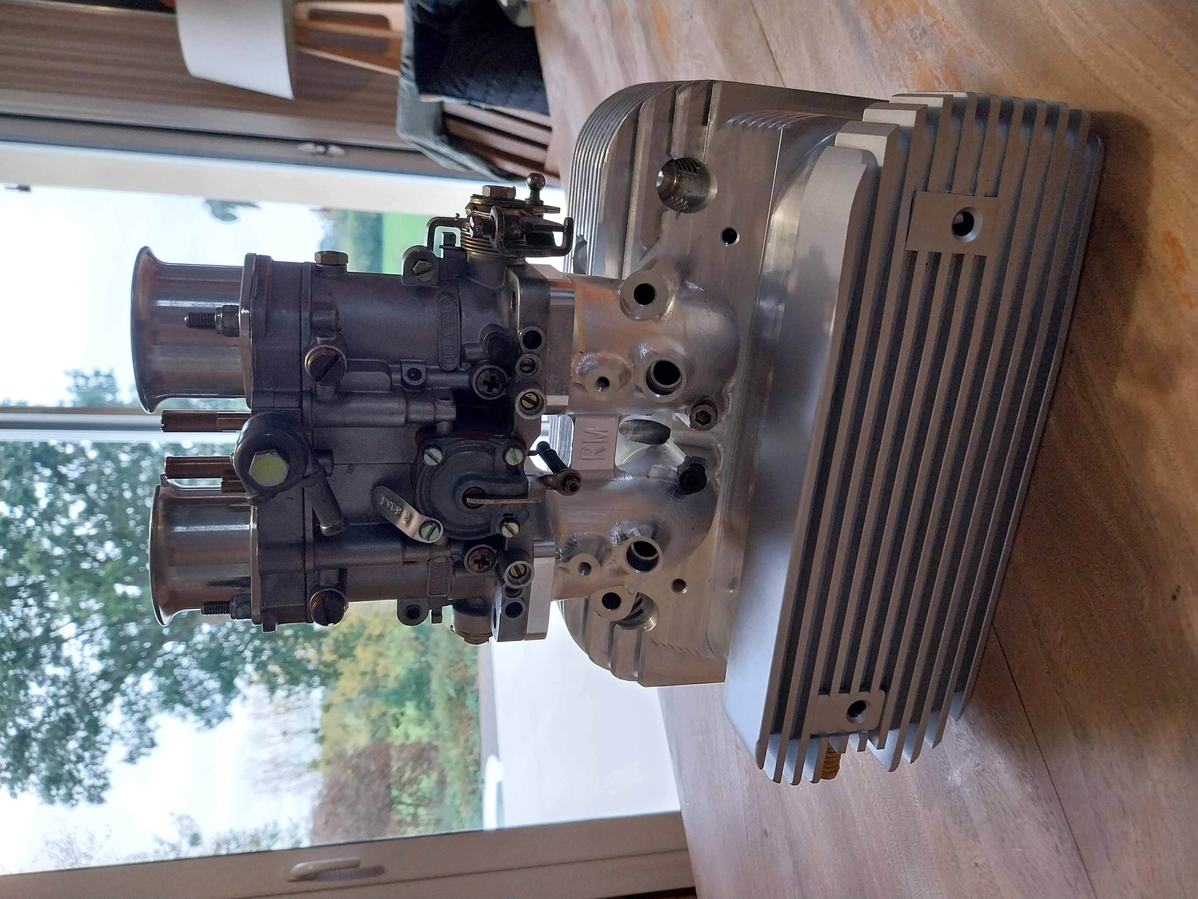

Pour le moment je vais lui remonter le 1600 double carbu.
J'ai un 2700cc pour le futur ( niveau puissance je pense 200 chevaux)

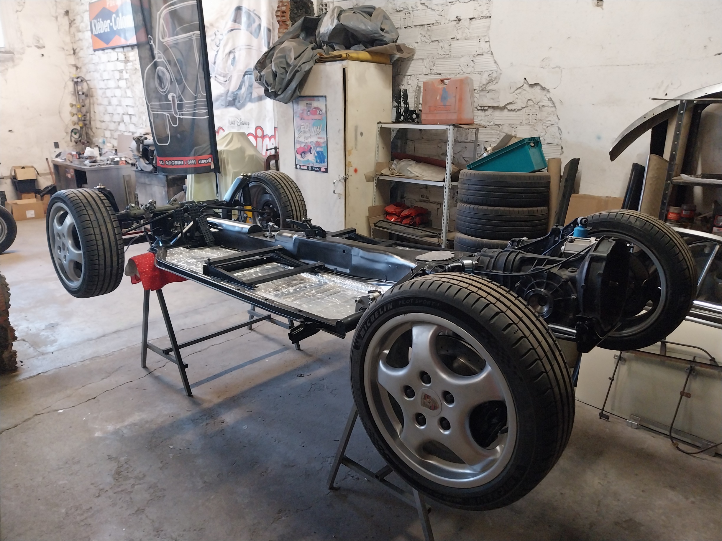

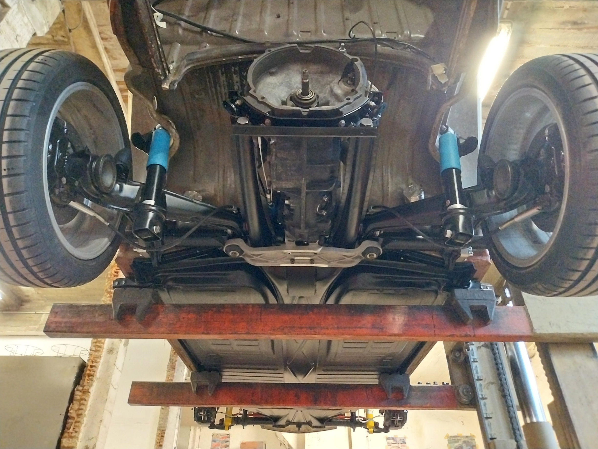

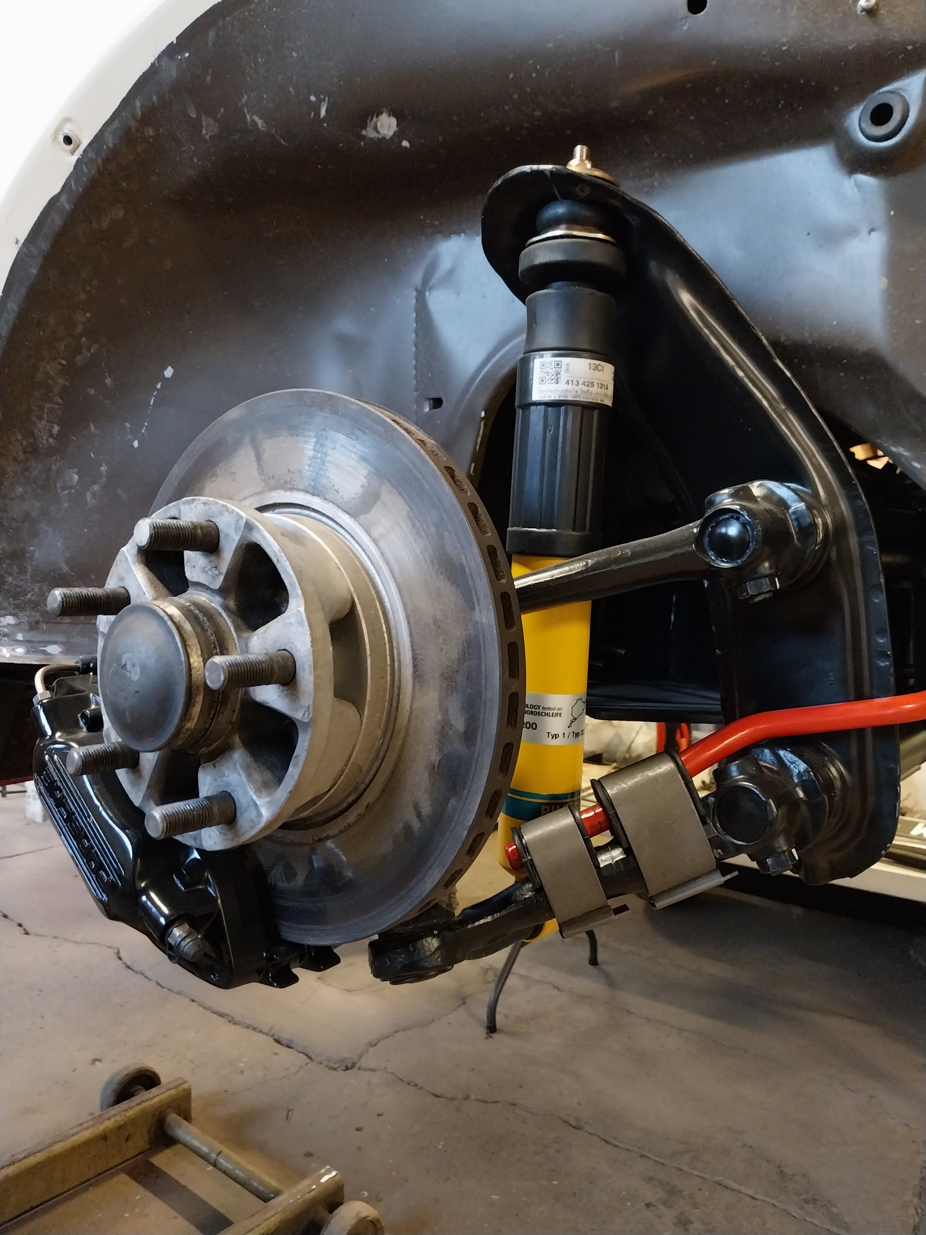

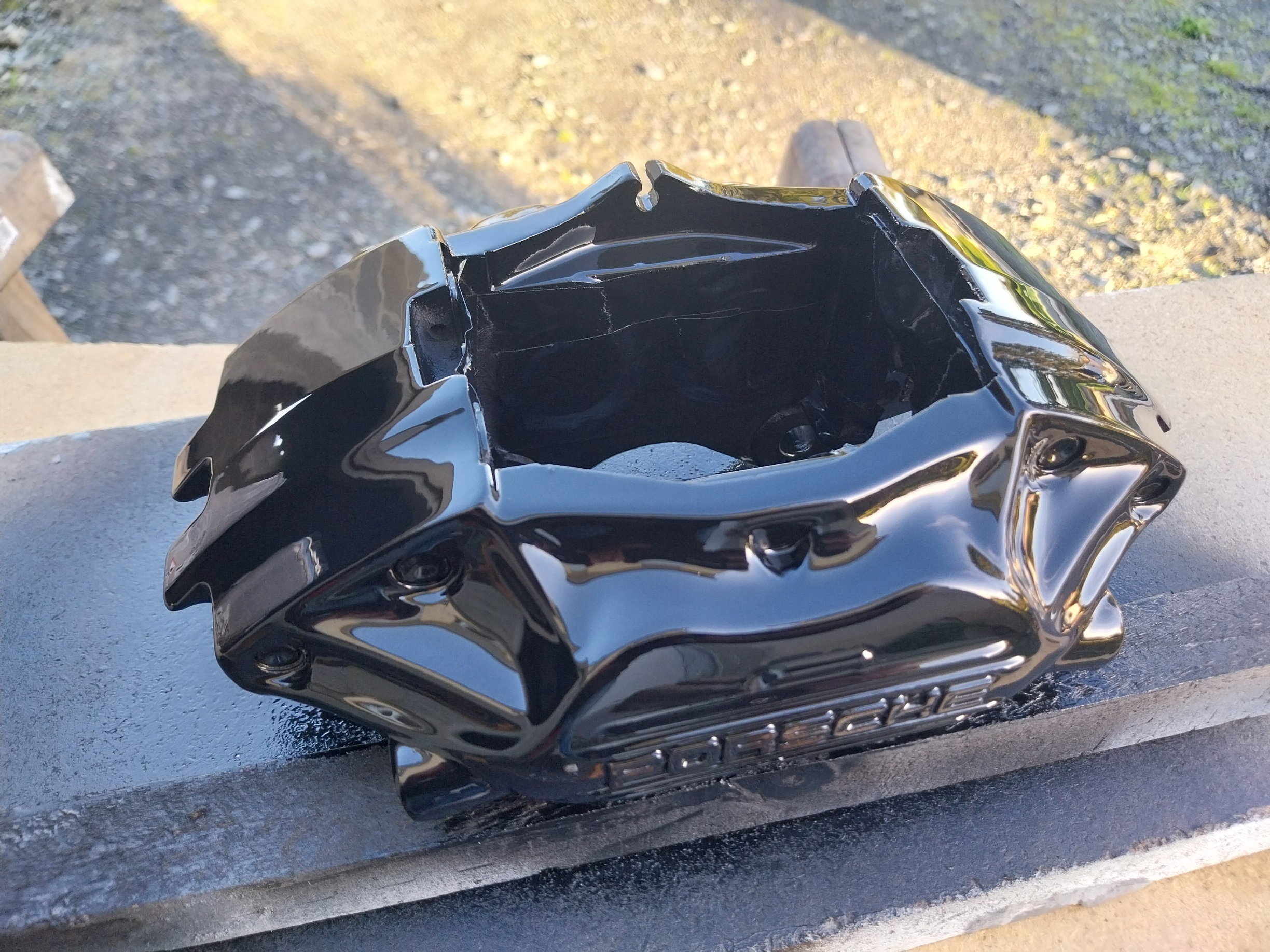

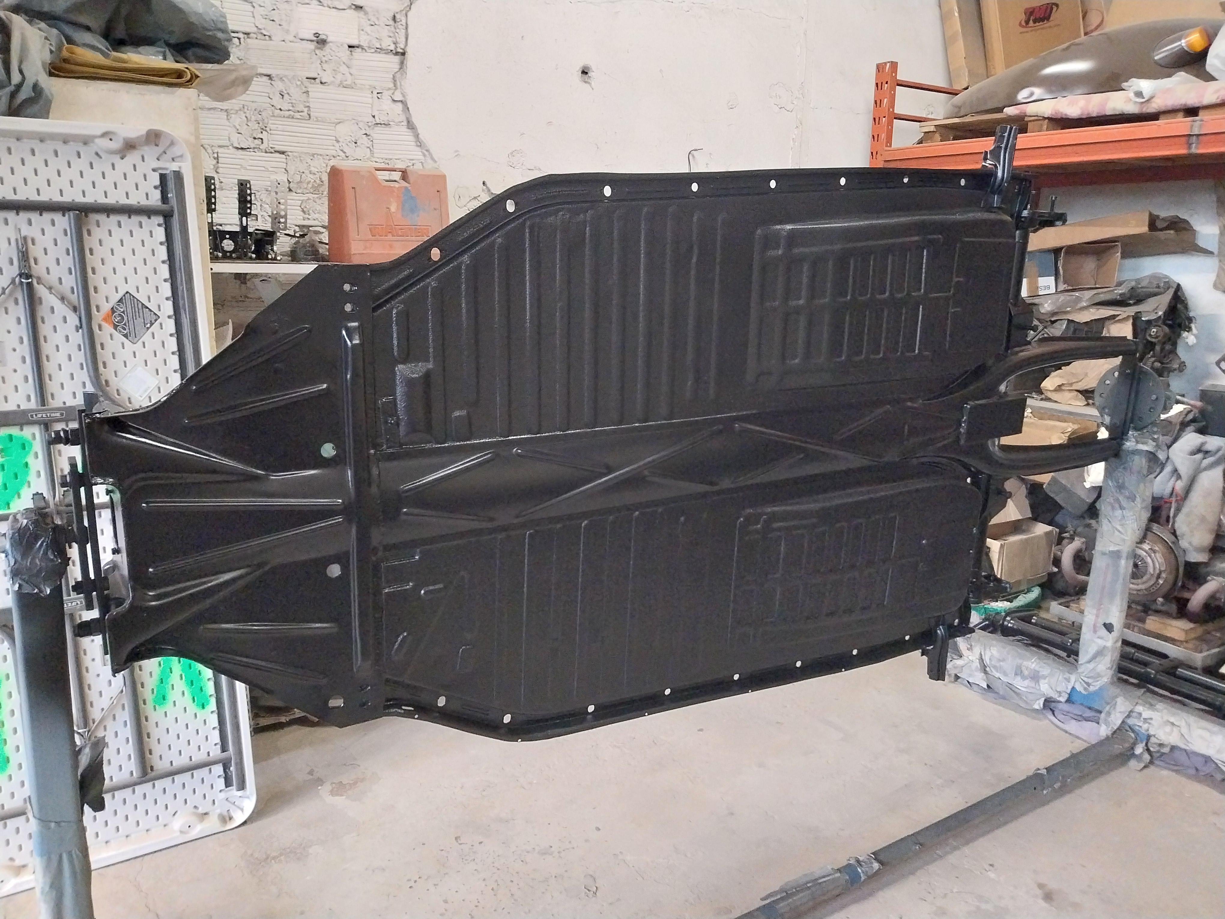

Des news.
Peinture étriers
Peinture étriers
Peinture châssis
Peinture châssis
Remontage
Remontage

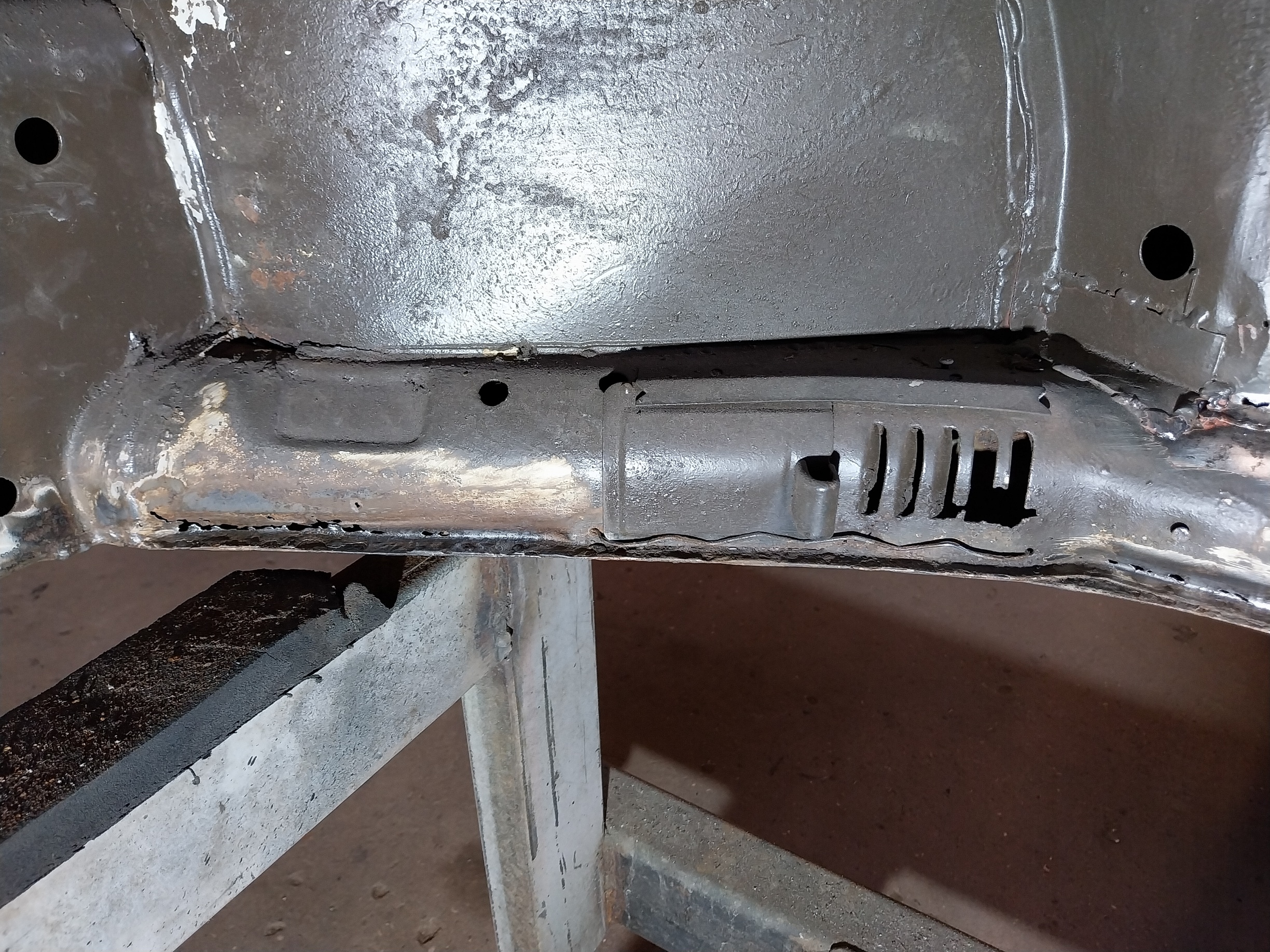

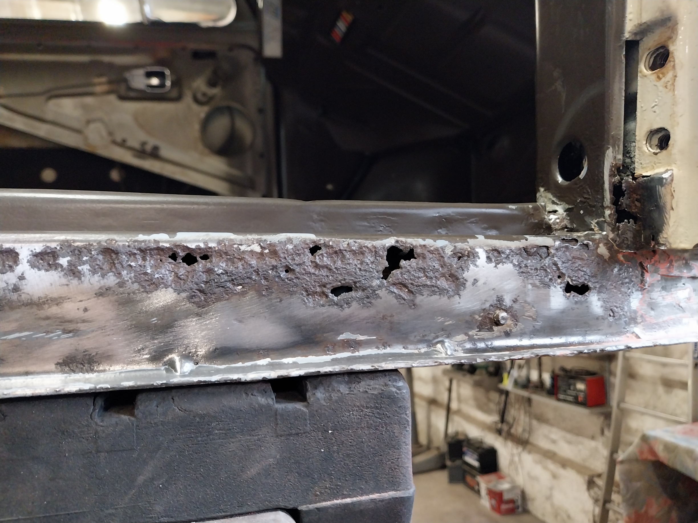

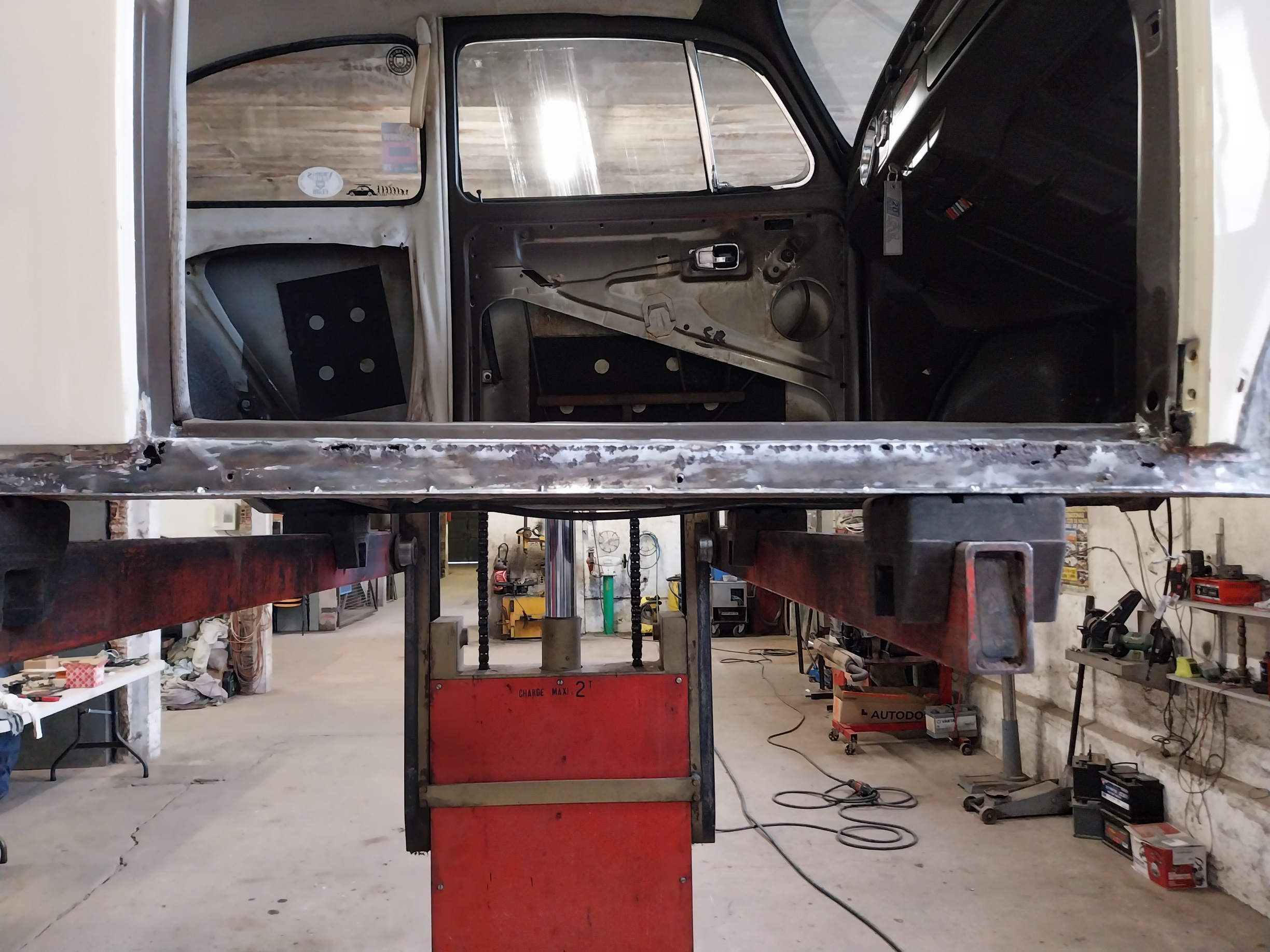

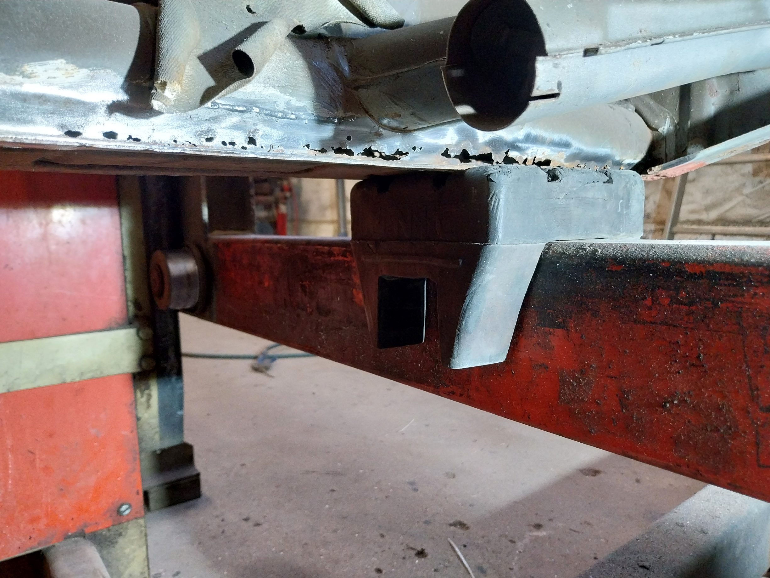

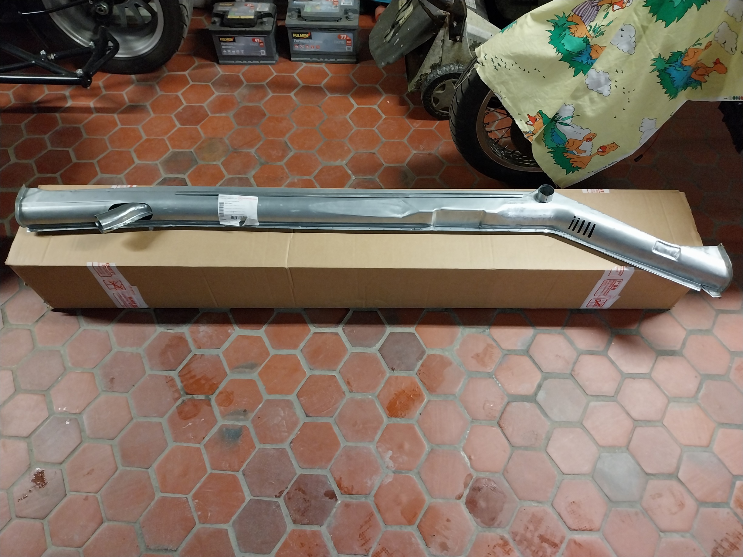

Au moment de reposer la caisse sur le châssis, surprise au niveau du chapeau de napoléon!
Lors du démontage j'avais vu que les 4 vis de fixation châssis/ caisse étaient absente.
Je comprends pourquoi, c'est pourri à cet endroit et la plaque avec les trous filetés est absente. Je continu l'inspection et "surprise " le longeron droit est pourri :cry:
Le gauche est en meilleure état mais n'est pas top..
Ça, c'était pas prévu au programme !!
Le remplacement de ces pièces dépassant mes compétences, la décision est prise de trouver un carrossier. Et c'est chose faite, j'ai déposé la voiture cette semaine.
Ya plus qu'à attendre son retour maintenant :cheers:

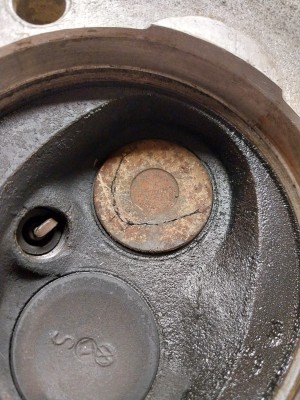

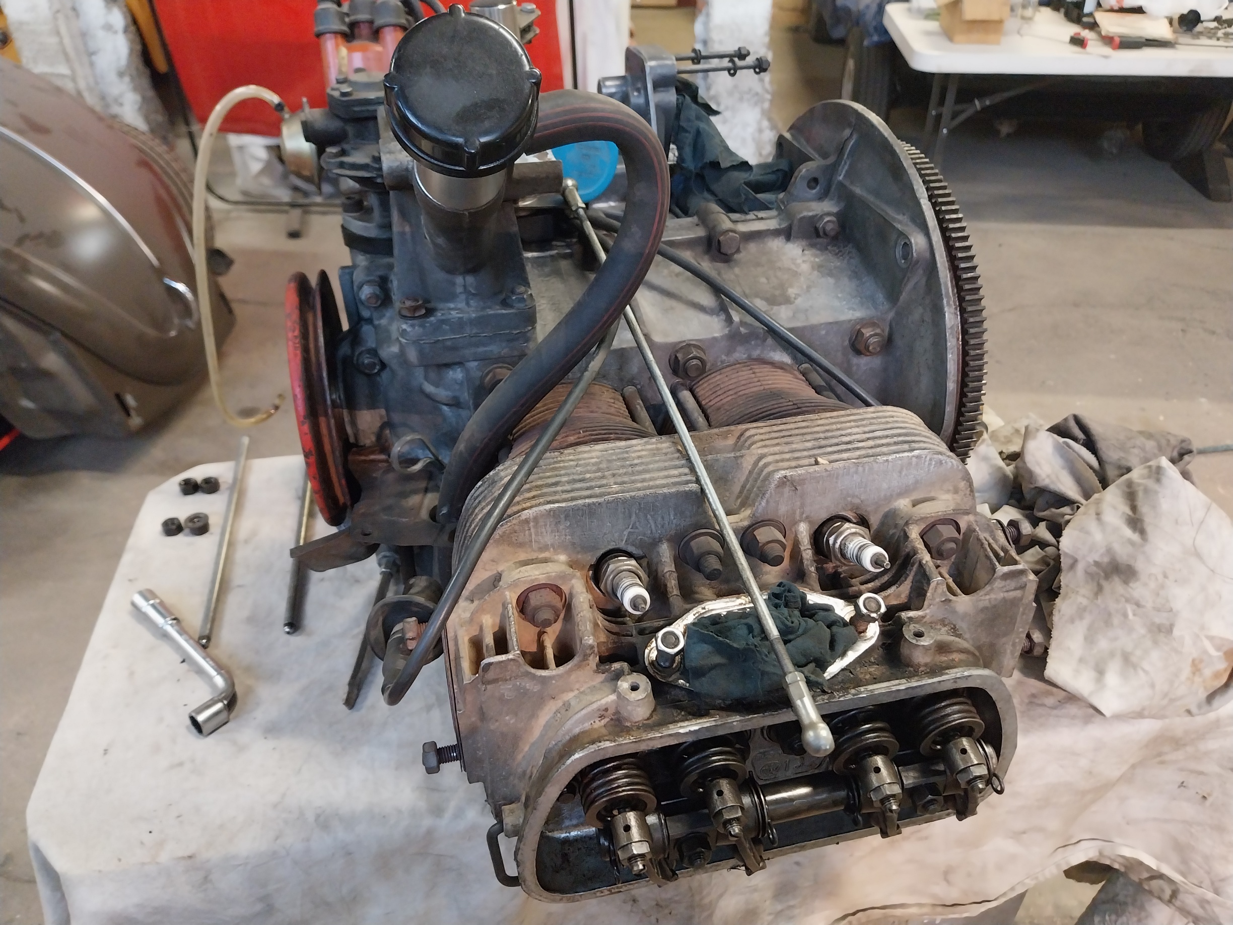

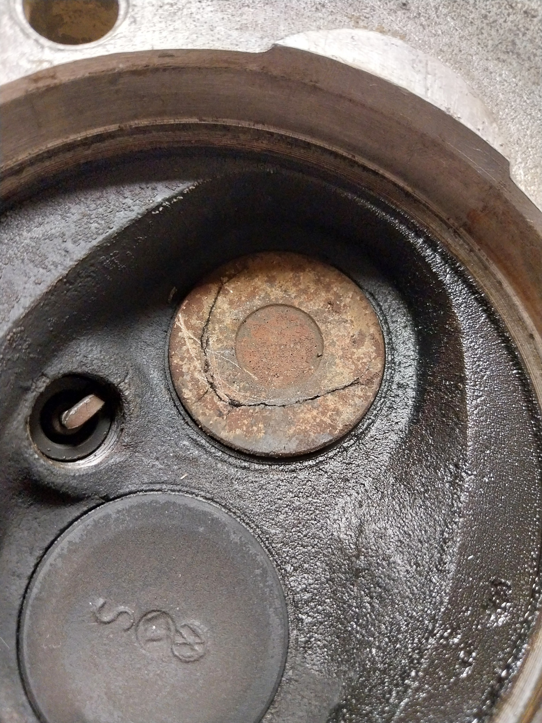

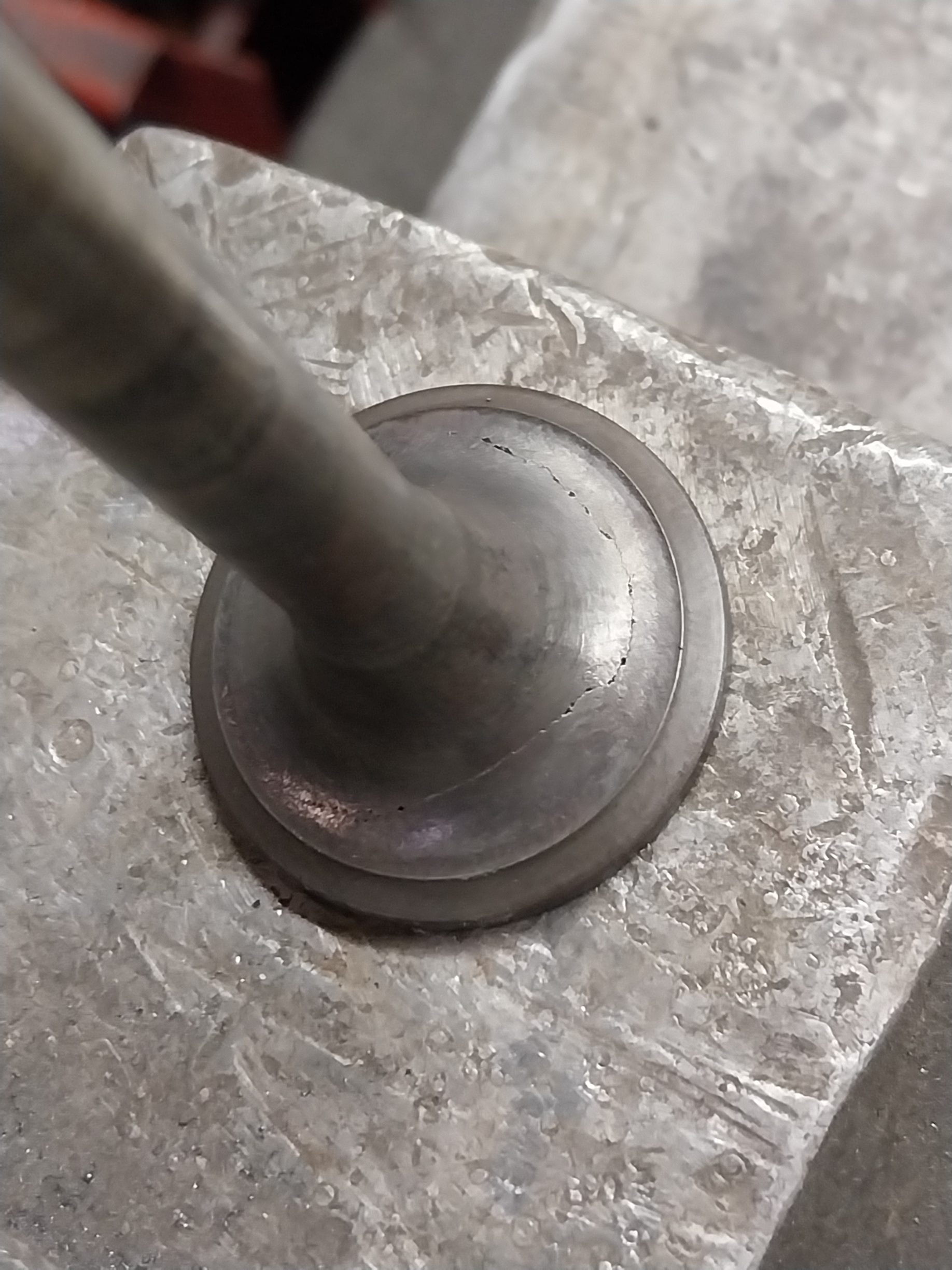

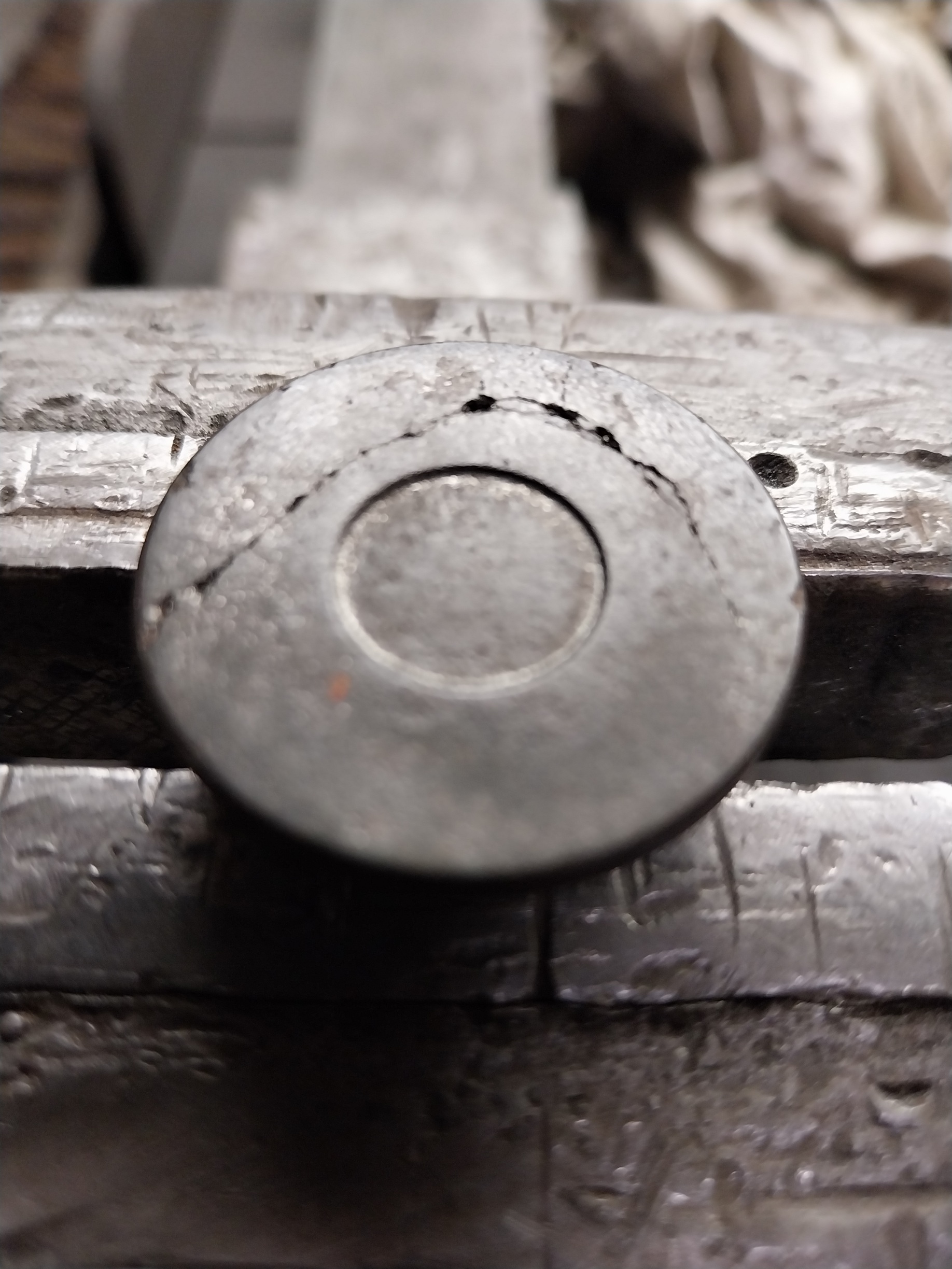

Entre deux je m'occupe du moteur ( pour le moment le 1600 restera dedans pour la prochaine saison).
Avant d'immobiliser la voiture le moteur avait dû mal à démarrer à froid et un bruit pas normal se faisait entendre au ralenti.
Réglage des culbuteurs, je m'aperçois que les soupapes nagent dans les guides.
La décision est prise je déculasse, bah j'ai bien fait elles sont h.s et une soupape est fêlée. Le drame a été évité..
Ça non plus c'était pas prévu :D

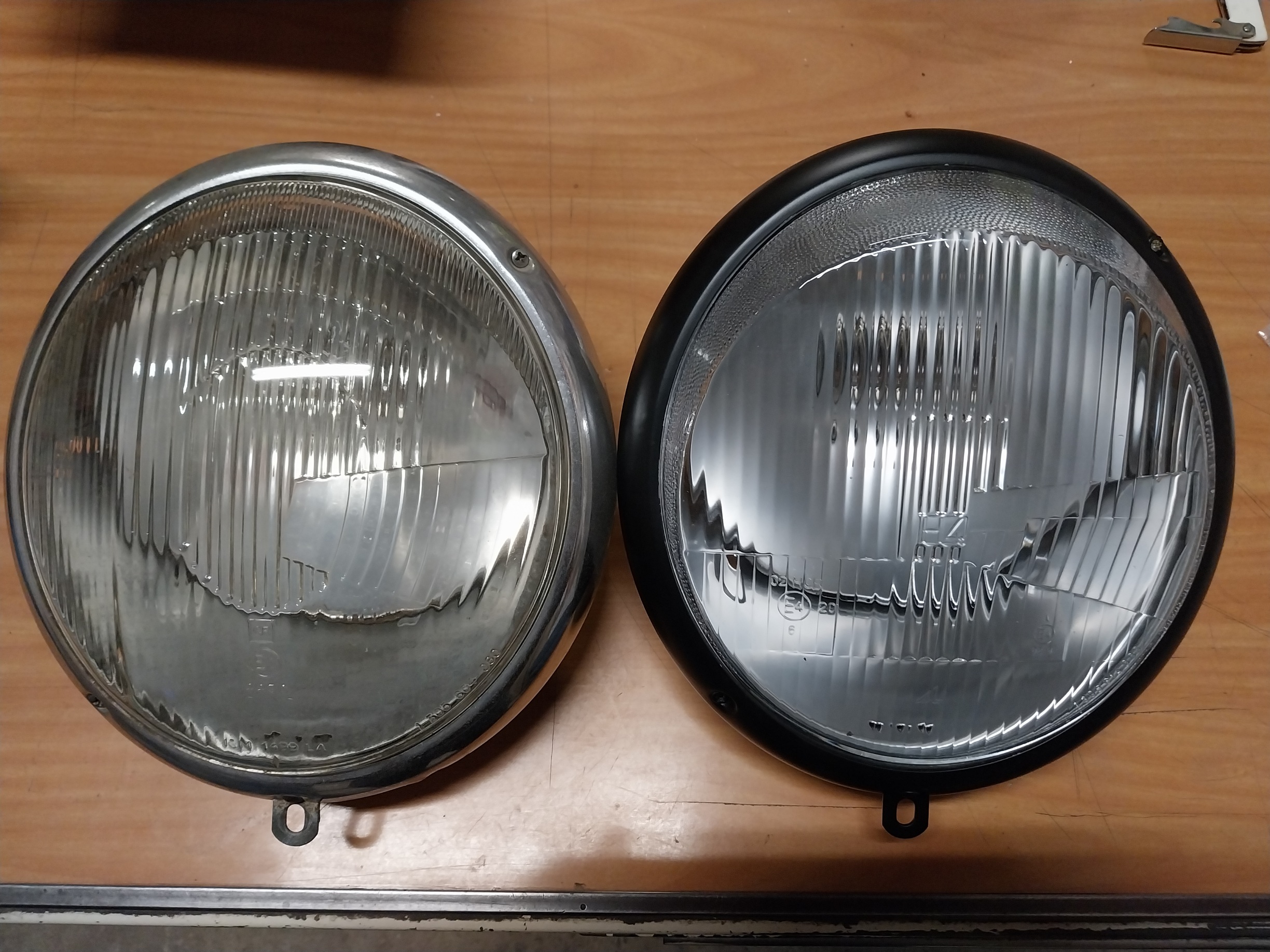

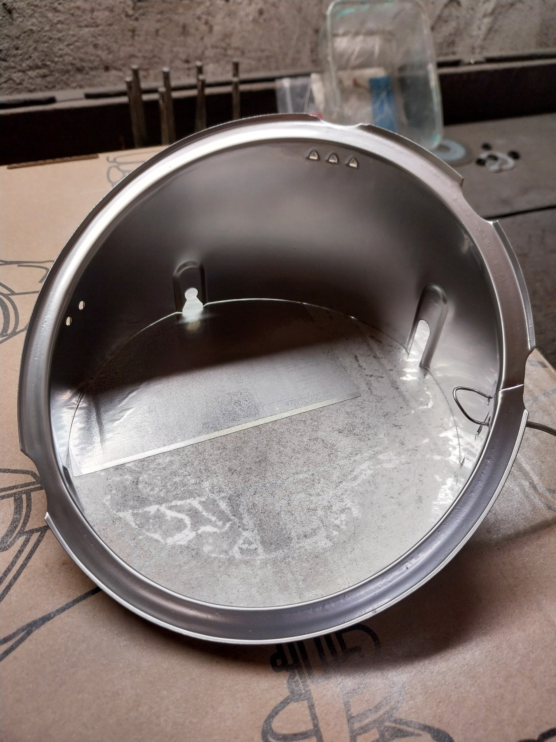

C'est au tour des phares maintenant ! J'aime bien ce changement 8)
Avant/après
Avant/après
Re: La 67 d'anthony version Viking's !
ca fait plus german
