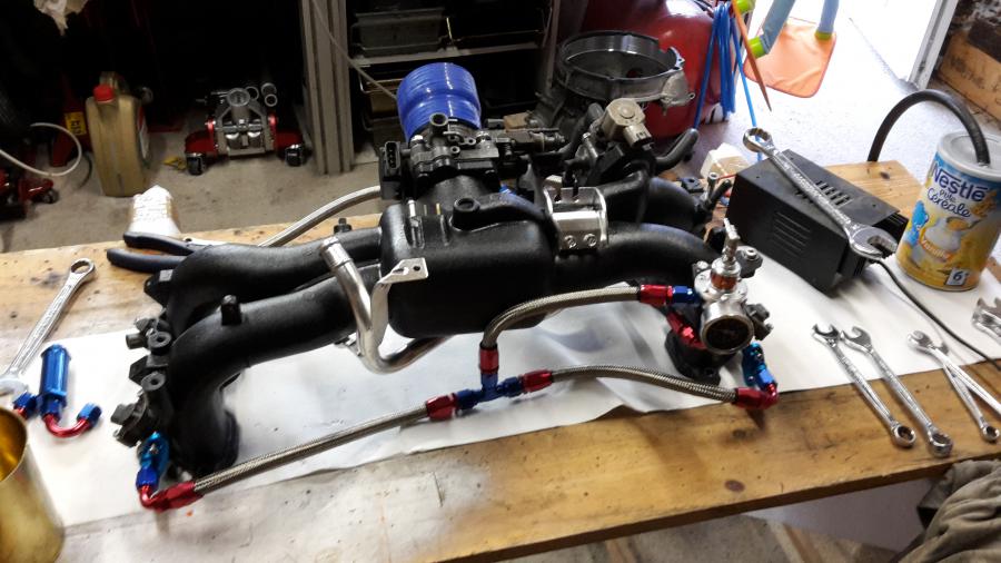

Superflo a écrit :Les radiateurs ont l'air très sympas. Tu les as pris ou?
Ebay UK. Décidément une source inépuisable... Pour info, ce sont les mêmes qu'Alex et Richard. On réinvente pas la roue...
Ils vont aller sur une 1200/1300? Richard et Alex ont des 1303.
Bin normalement, ça passe :lol:

vwcab1302german a écrit :Tu les a trouver ou tes raccords de rampe d'injection ?
Ebay UK !
Pas sûr de pouvoir les conseiller... tu verras ci dessous!

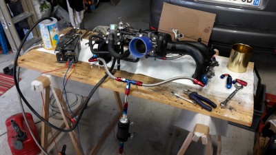

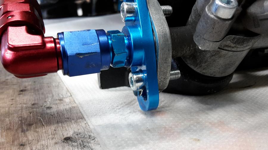

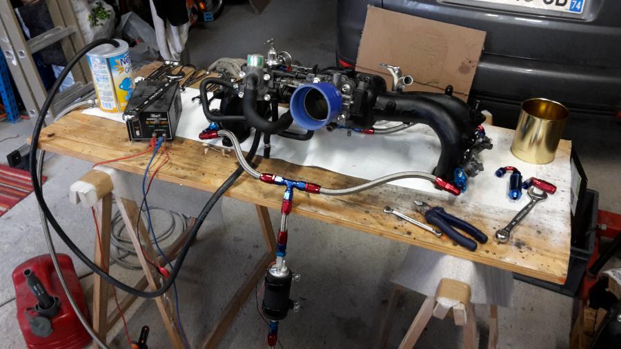

Mise en pression du circuit. Testé à 4bars, puis réglé à 3 bars. De micro-fuites réglées en resserant, mais surtout une que je n'ai pas résolue pour l'instant, et qui concerne l'un des raccord "ebay". Peut être que mon joint torique dessous est pincé, à démonter pour vérifier.

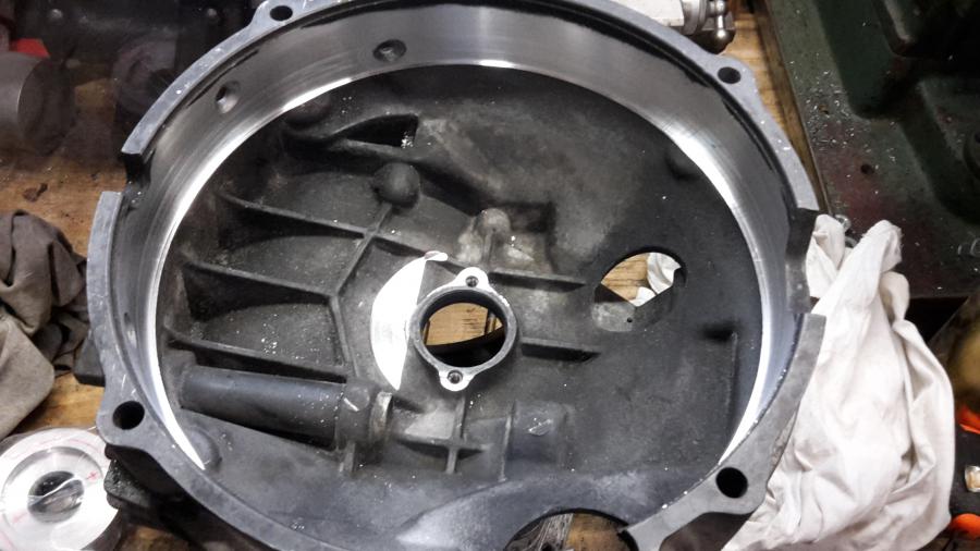

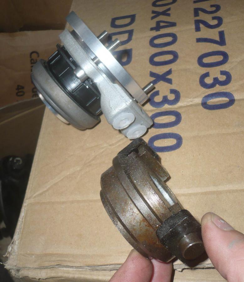

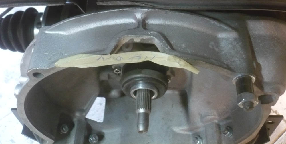

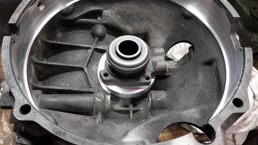

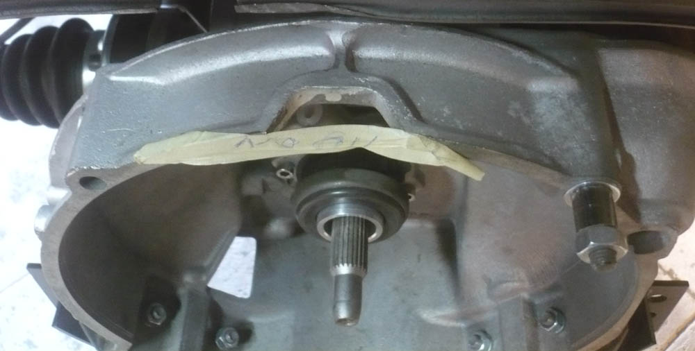

Autre chapitre, la boite est revenue d'usinage! Un plat est réalisé pour permettre l'installation d'une butée hydraulique, et j'en ai profité pour faire retoucher le diamètre extérieur. Plus propre qu'à la lime...
C'est propre ta boite, good job :thumb:

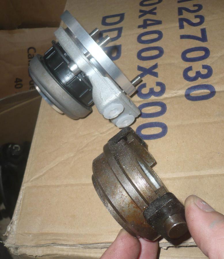

Quand j'ai fait la 1302 on a utilisé une butée semblable à la tienne et c'est elle que j'ai usiné en hauteur pour ne pas modifié la cloche de boite…
juste pour dire que les deux soluces sont faisables…

Super la butée hydraulique :thumb:
tu a usiner un appuis sur la boite puis intercaler une pièce pour être a la bonne cote , ça vas le faire avec se qui vas la commander a l autre bout :wink:
Bon boulot !!!!

Dans mon cas, la butée est difficilement usinable. C'est un modèle de saab900 à 60balles! Et comme je faisais l'entourage de cloche, autant passer le support de butée aussi :thumb:
seb12 a écrit :tu a usiner un appuis sur la boite puis intercaler une pièce pour être a la bonne cote
Au plus simple !
C'est top ces butées, combien a de course celle-ci?
c'était une Saab aussi, au premier montage elle était trop longue…
sorry pour la qualité des tophs mais c'était en 2012…
