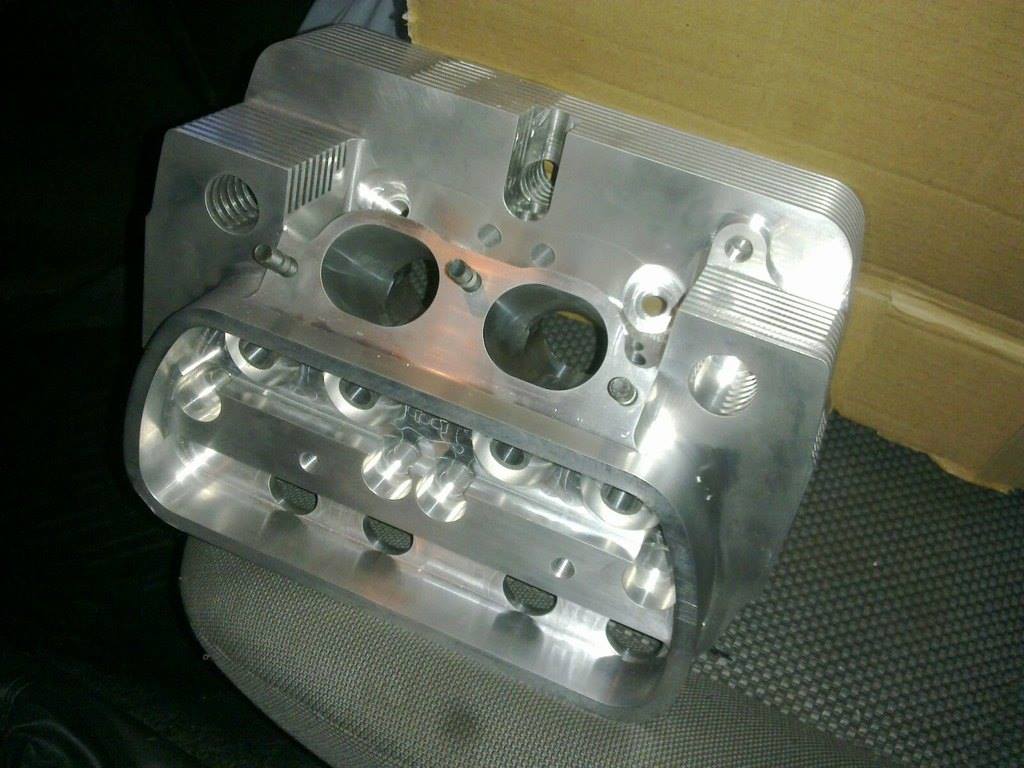

Il sera un 2,2 turbo encore mais avec Oettinger 74mm x 98mm alu cylinders.
Oh, et cette billet cylinderheads de Thorsten Pieper:

double allumage!! ya bon :rambo:
Re: 1303 Mythbuster -> 2,2 ltr T4Turbo version 2.0
Nice heads I'm jealous! :thumb:
It's very easy to fire the twinplugs adding a second 4 tower coil pack hooked to the DTA S60.

The surface of fins is increased or it is me who see bad

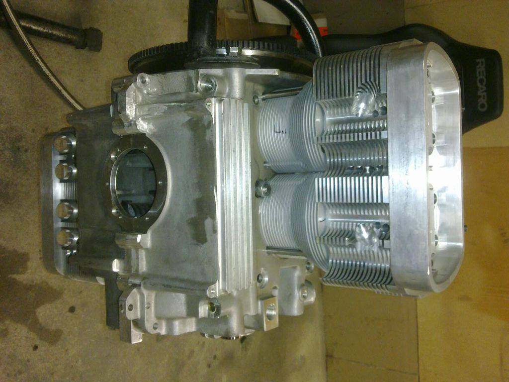

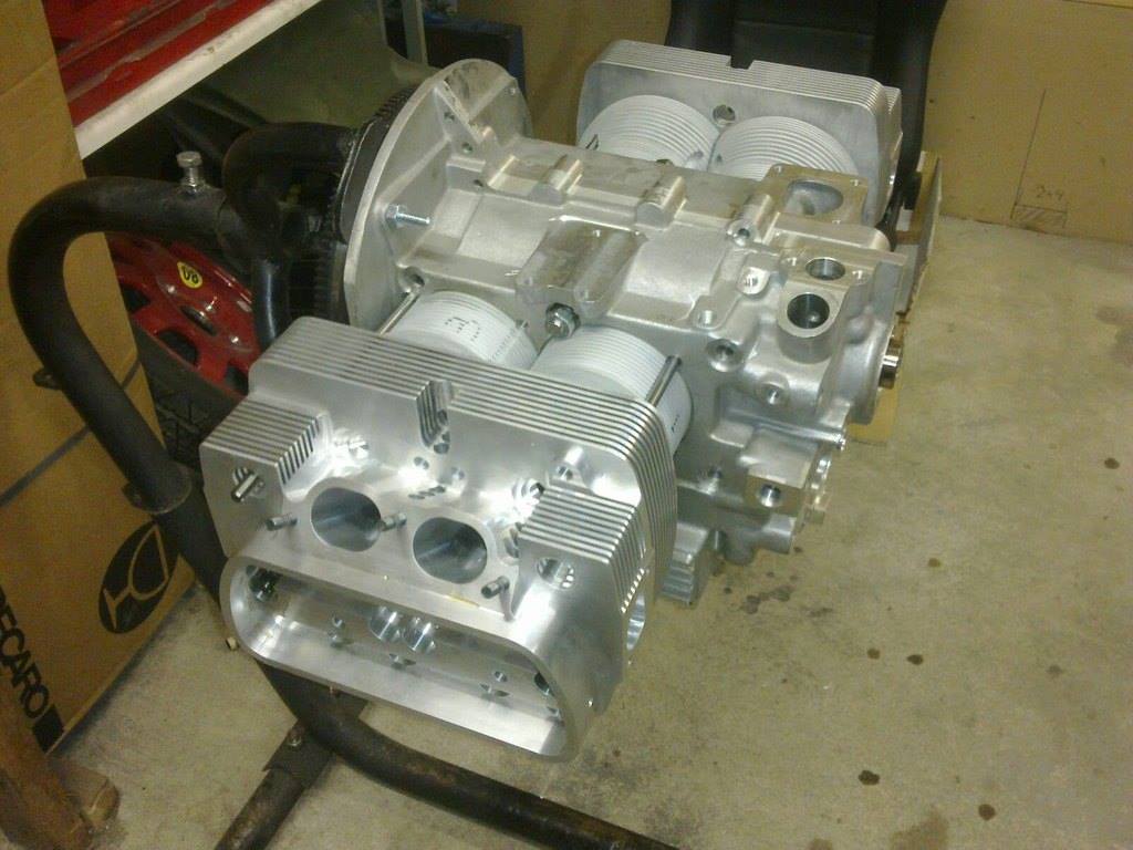

monté sur un WBX français (turbo je crois au final)…
Ce ne sont pas les memes mais ça donne une idée du résultat final.
oui c'était ça l'idée…

Pas d’interaction entre les bougies du dessous et les tubes enveloppe ?
No interaction between the spark plugs of the bottom and the tubes (wraps) ?

ElPax a écrit :Pas d’interaction entre les bougies du dessous et les tubes enveloppe ?
Not if he engineered the location of the bottom plugs correctly :roll:
The type 4 heads are only in drawing at this moment. The actual heads should arrive before years end, so we'll have to wait and see :wink:

StraBenrennen a écrit :monté sur un WBX français (turbo je crois au final)…
C'est pas un bloc WBX ça! C'est pas plutôt le finlandais "Alex" qui fait un 2,8l pour son german avec un bloc TF1?
