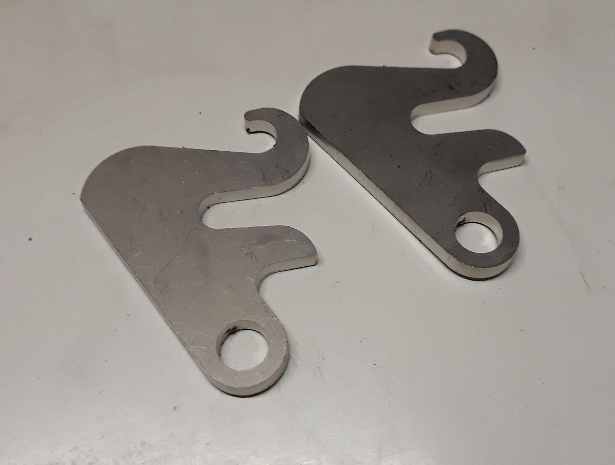

Benoit a écrit :Kit 944. J'ai des canards si tu veux...
Il ressemble à quoi ce kit ?

fenix a écrit :Il ressemble à quoi ce kit ?
A des canards! ils permettent de fixer le cable de frein à main VW sur le mécanisme 944. Photo de ceux de Elpax qui partent demain...

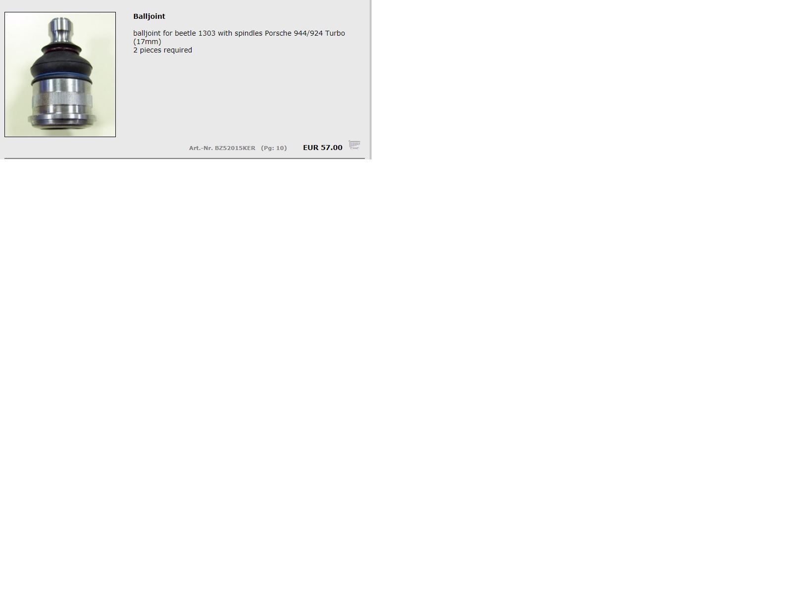

Ok et c'est tout ? :thumb: nickel et il y a la rotule du bas où le diamètre est plus grand aussi ?
Messages : 755
Votre German : 1302 evo 4.2
Moteur : 1915
Re: 1303 red black
Message par dirty-pierrot »
pour monter les fusées il te faut cette rotule inférieure
https://www.kerscher-tuning.de/kaefer/i ... che-Bremse

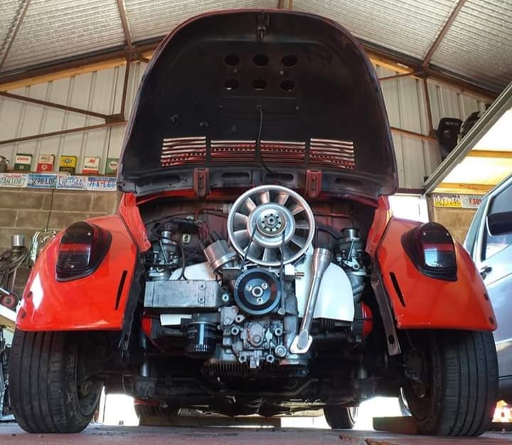

Re: 1303 red black
Message par fenix »
1er démarrage hier soir trop content :cheers: bon par contre sans échappement j'ai perdu de audition :lol: donc prochaine étape la ligne d'échappement et mettre un démarreur plus gros :thumb:
