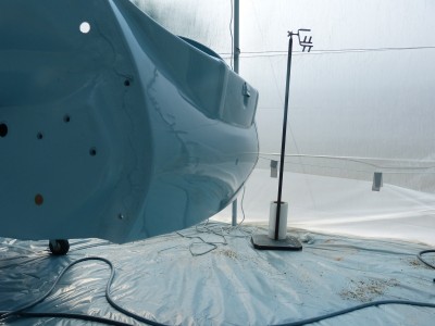

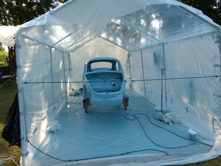

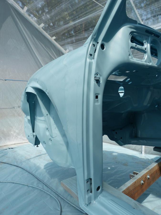

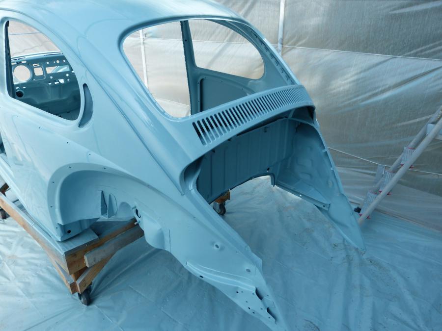

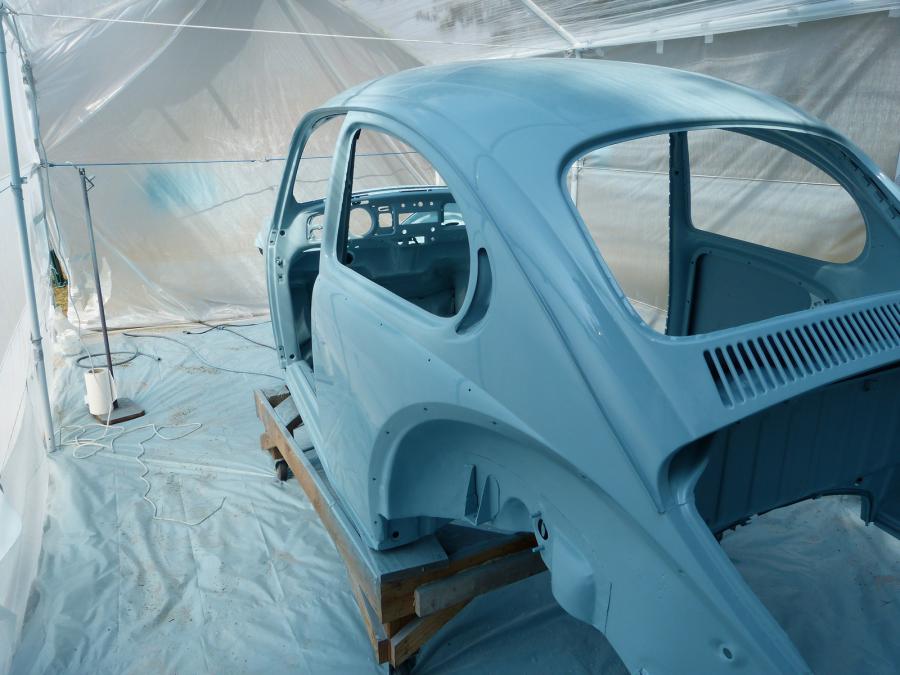

J'ai fait une vieille coulure sur le bas du tableau de bord, et les coffre avant est pas super brillant j'y reviendrais par la suite.

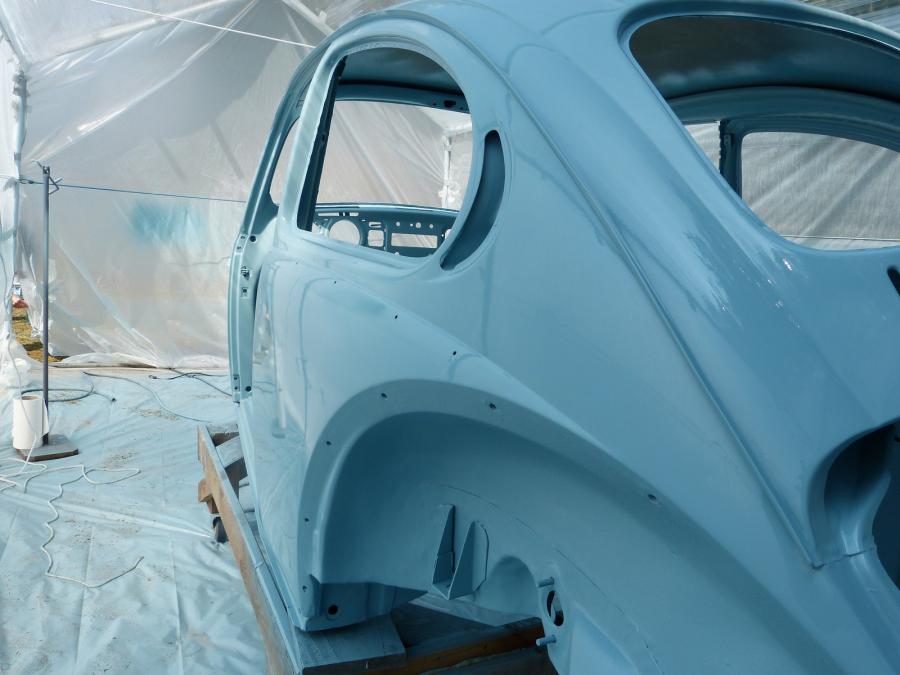

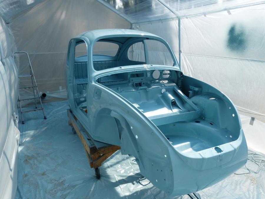

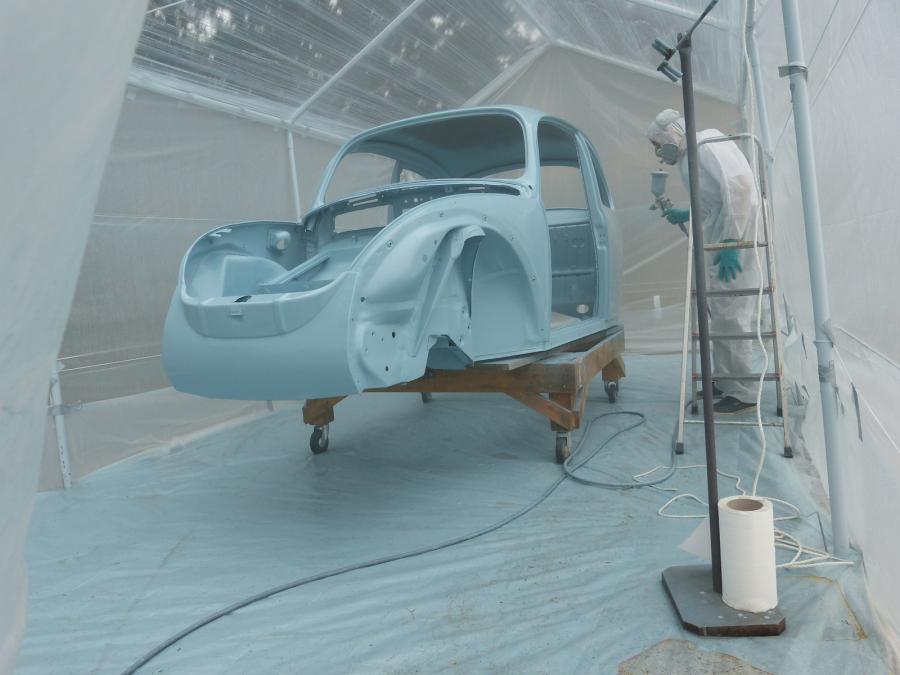

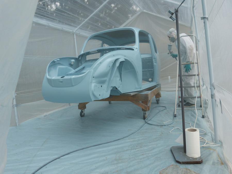

Là il est temps de sortir la coque poncer la coque à l'extérieur
Dans un premier temps au 320 a sec avec ponceuse pneumatique, puis à la main au papier 400 à sec, et le lendemain retour en cabine.
je commence par m'équiper
et c'est parti

J'adore la couleur, beau boulot pour avoir fait ça dans le jardin!
Ce serait pas un pot de peinture mazda par hasard???????

Re: White lady
tu n'as protégé l'intérieur quant tu as peints l'extérieur ???
super taff !! :thumb:

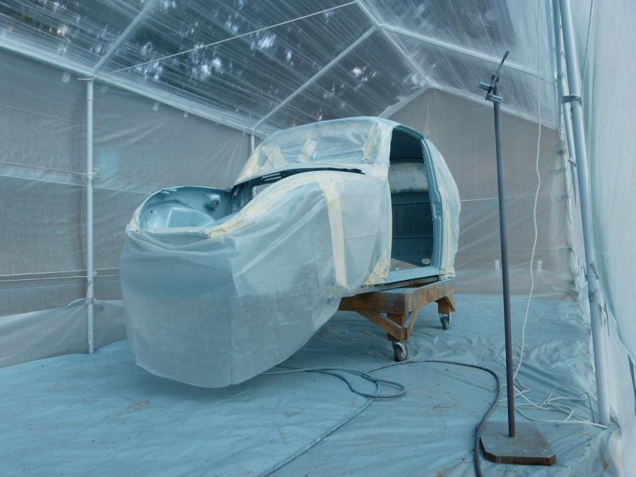

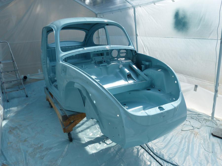

Non car comme je l ai dit j'ai fait une belle coulure sur le tableau de bord donc je comptais reprendre l'intérieur complet n'étant pas satisfait du résultat.
L'étape suivante a donc consisté à reponcer l'intérieur et masquer tout l'extérieur.

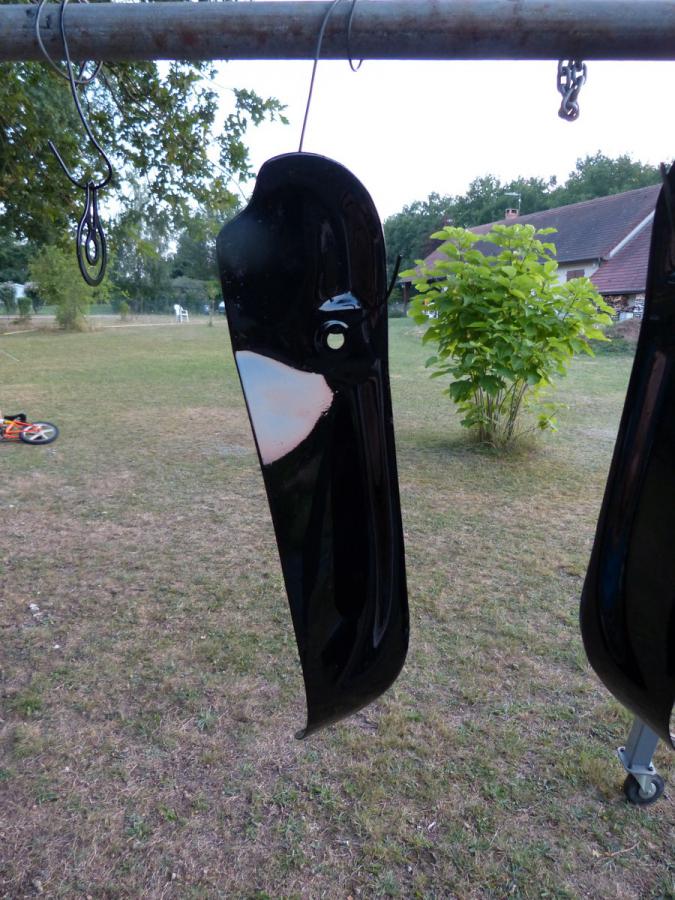

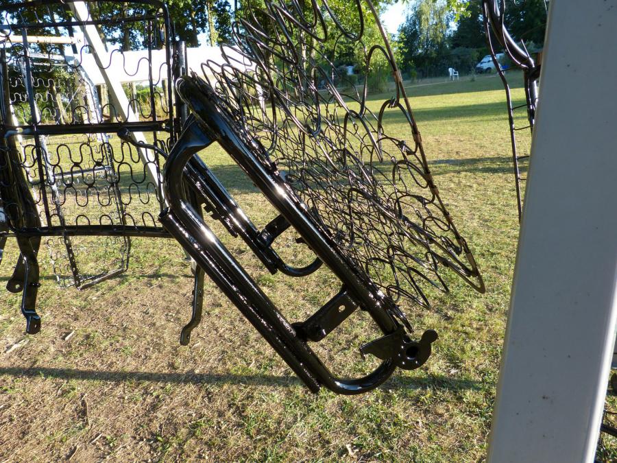

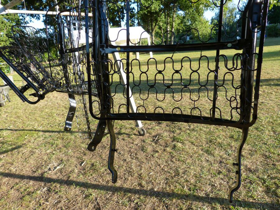

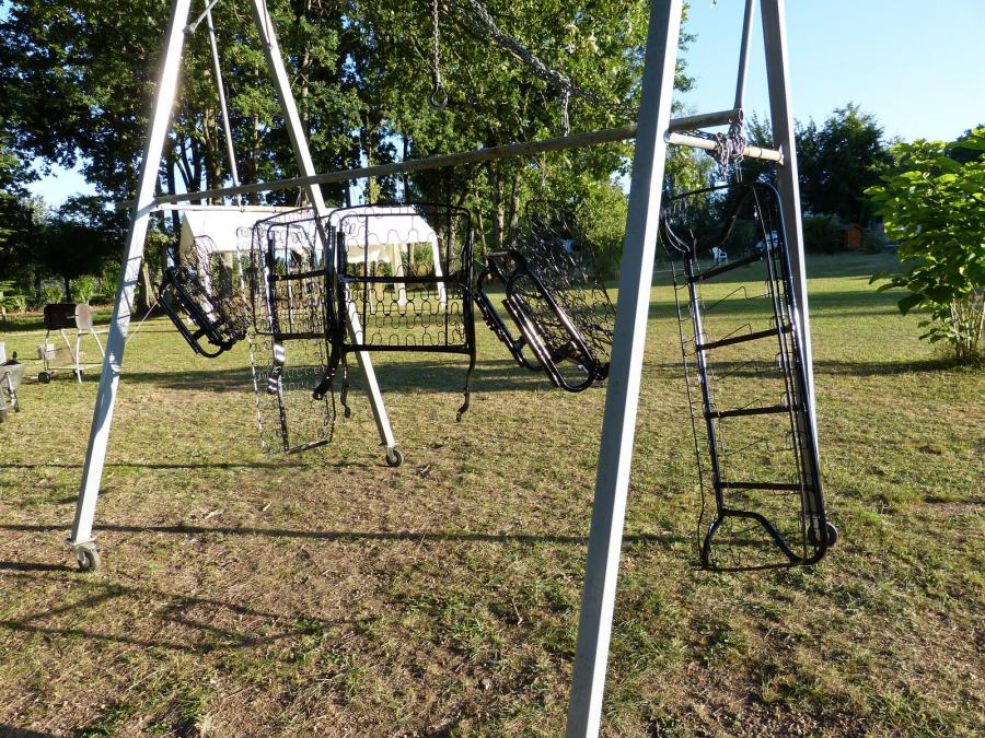

je me suis aussi occupé de mes siéges
ils vont être pris en charge par un sellier

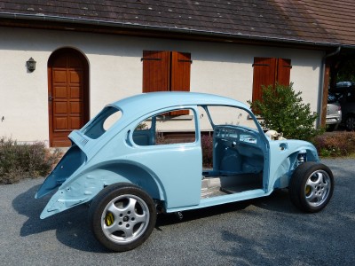

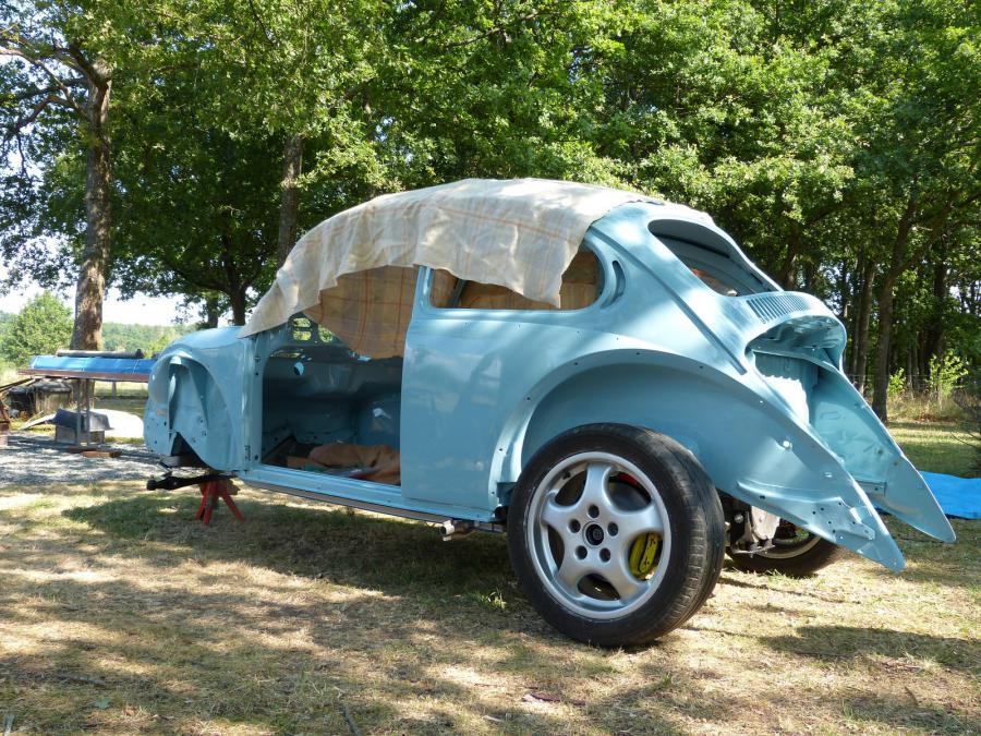

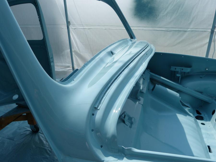

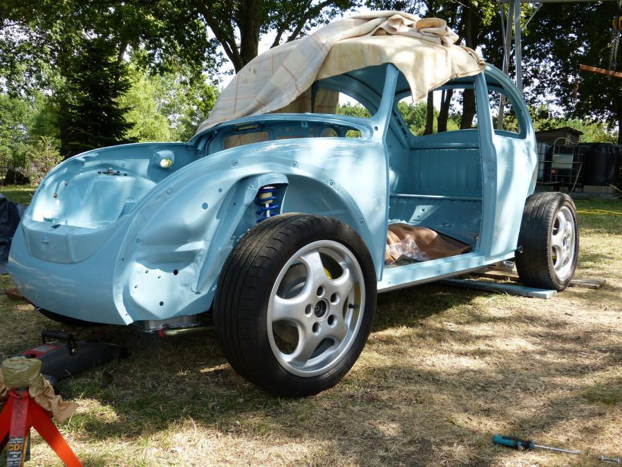

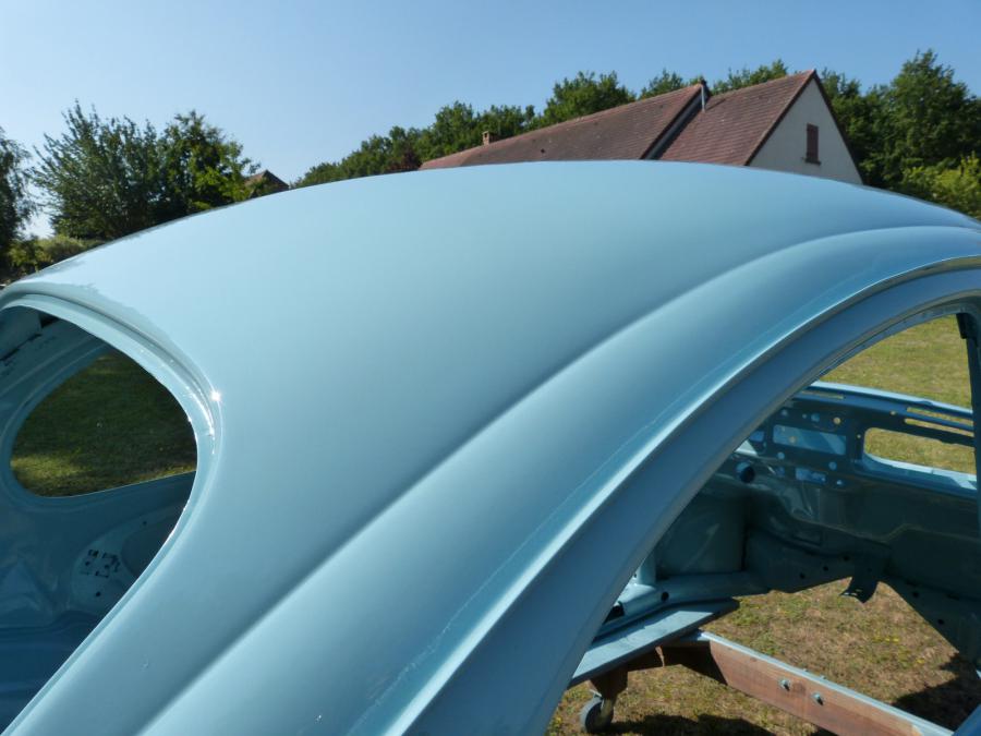

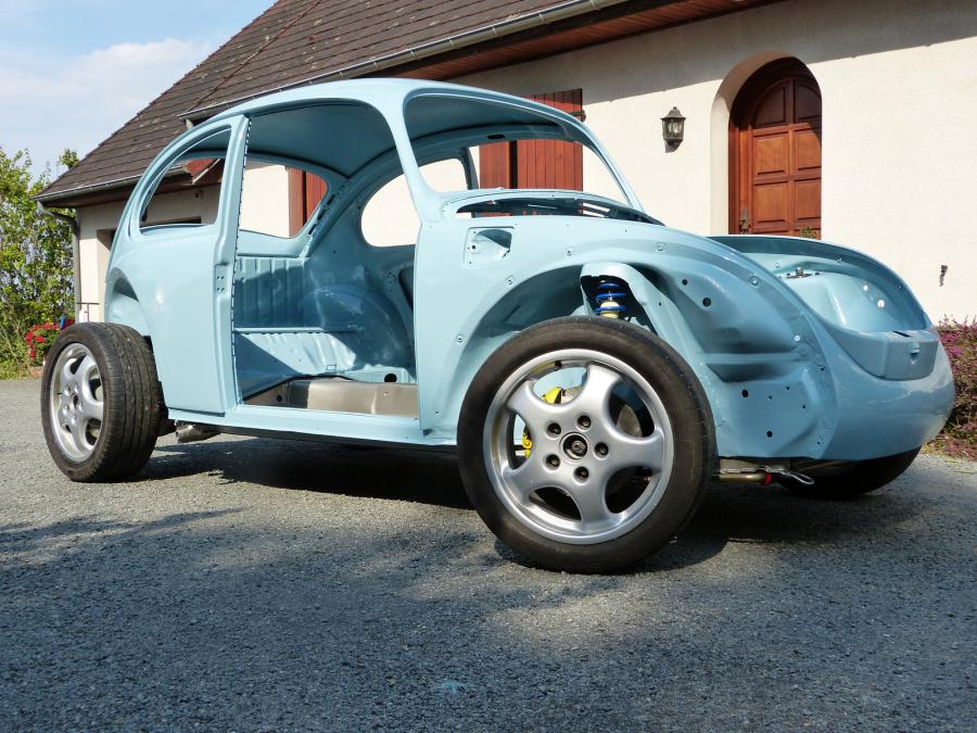

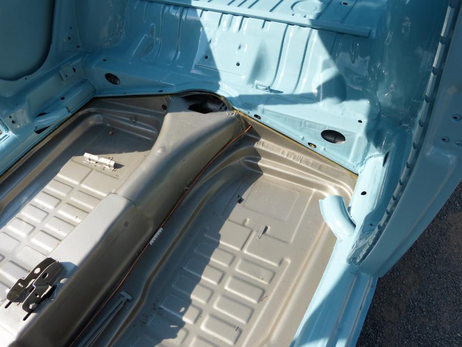

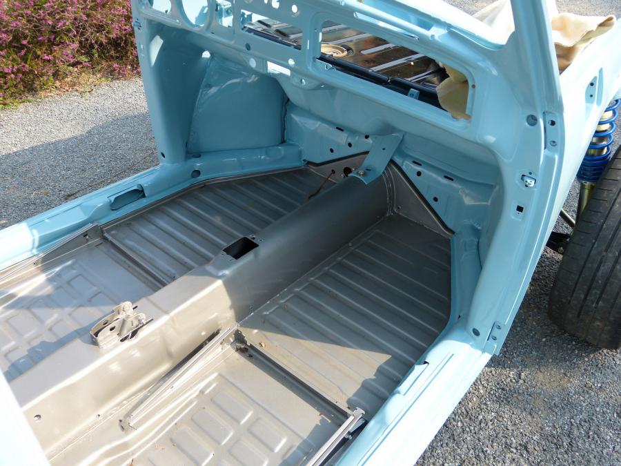

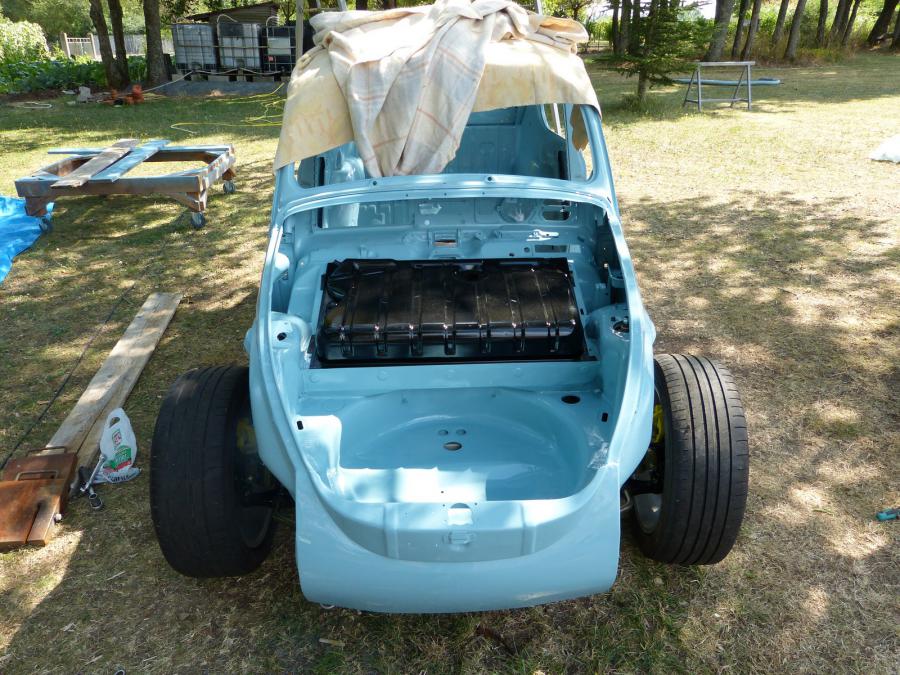

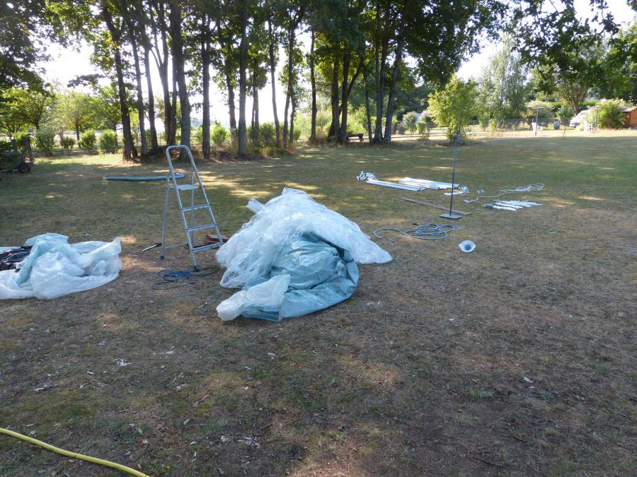

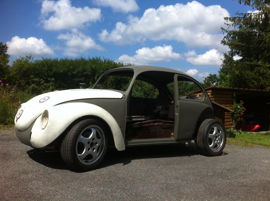

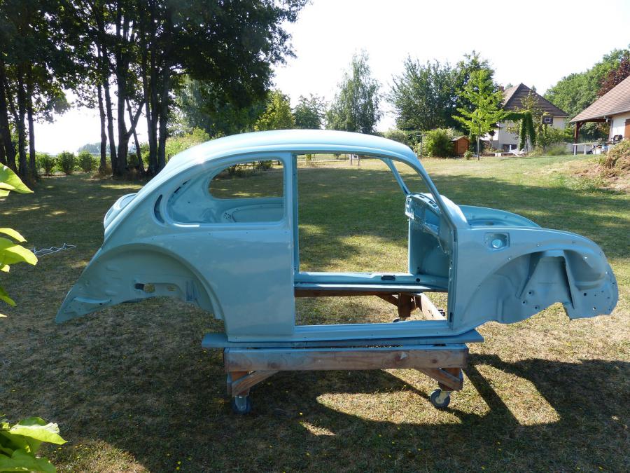

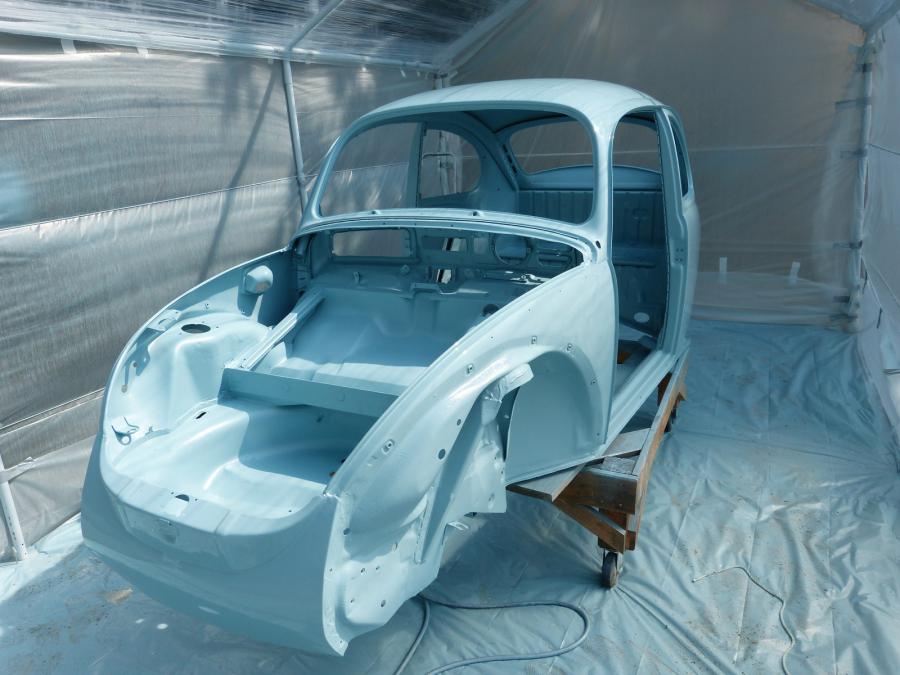

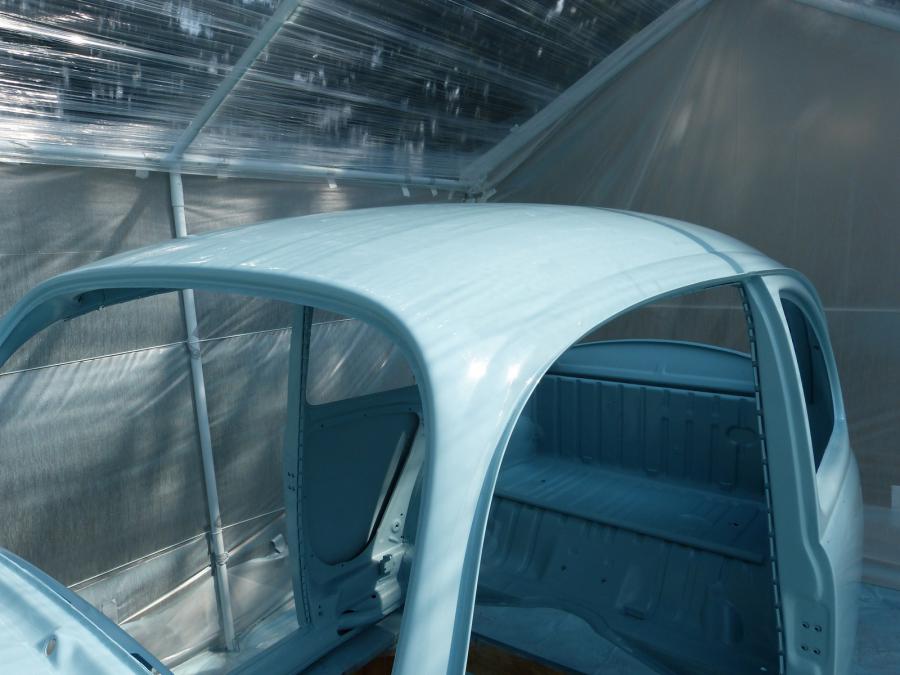

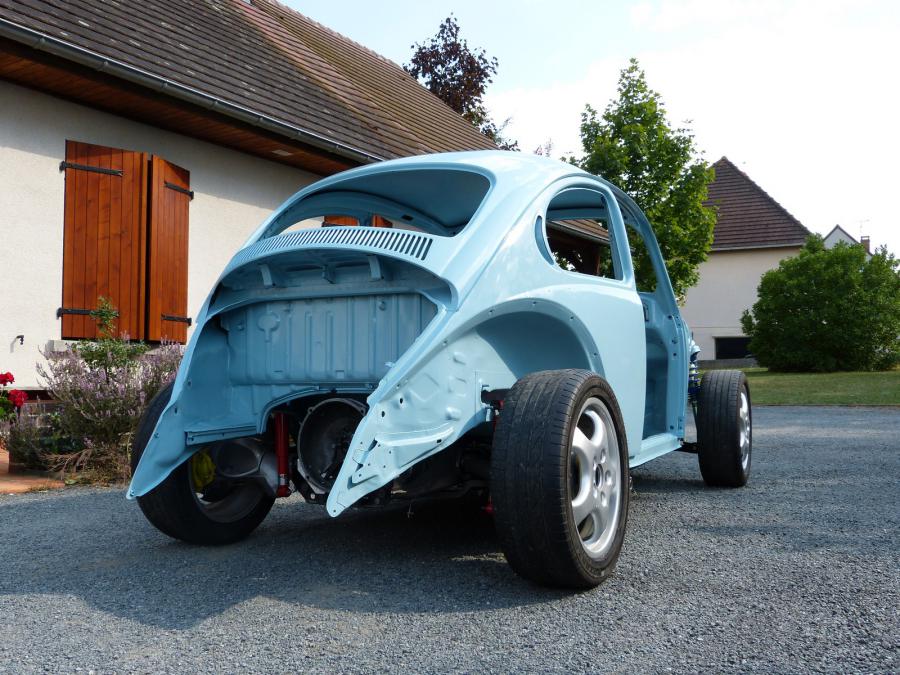

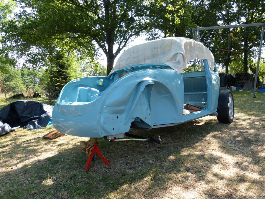

La fin des vacances arrivant j'ai commencé par ranger tout mon bordel et remonter la voiture. C'est la que ça devient intéressant :D

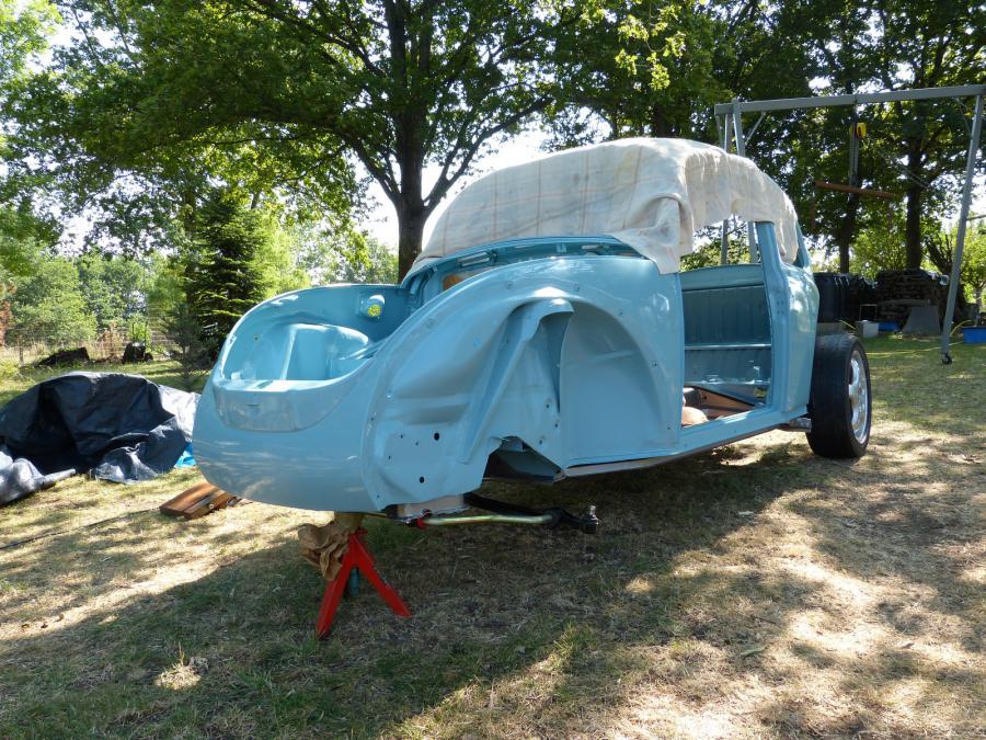

la voila au début des vacances

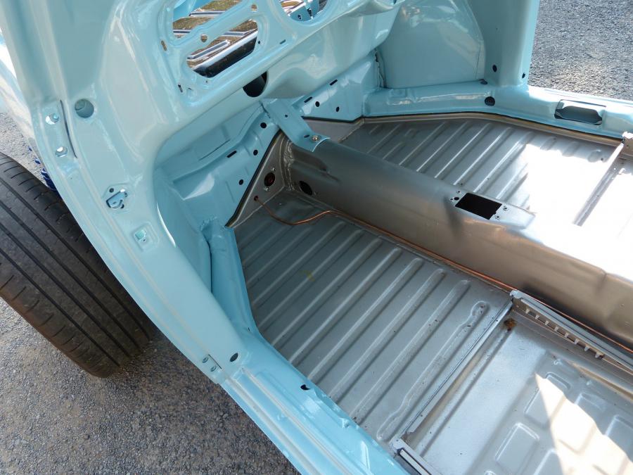

sorti de cabine
Re: White lady

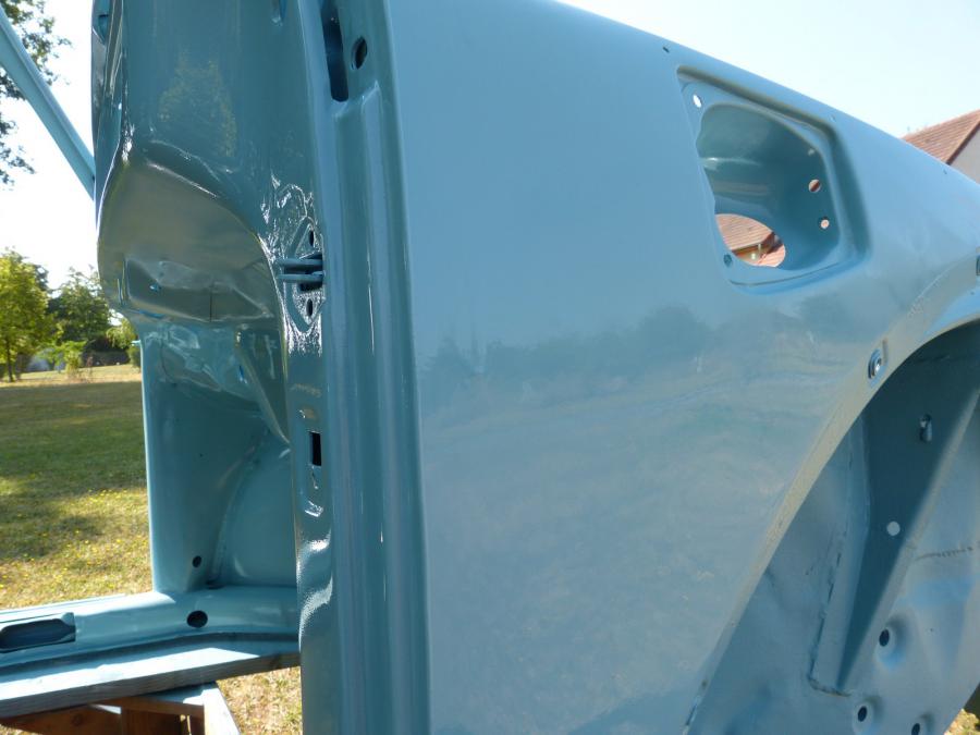

good job pour une premiere peinture et dans une cabine maison :thumb: :thumb: :thumb:
juste peut etre un peu de "peaux d orange" sur le tableau de bord :wink:
Messages : 2401
Re: White lady

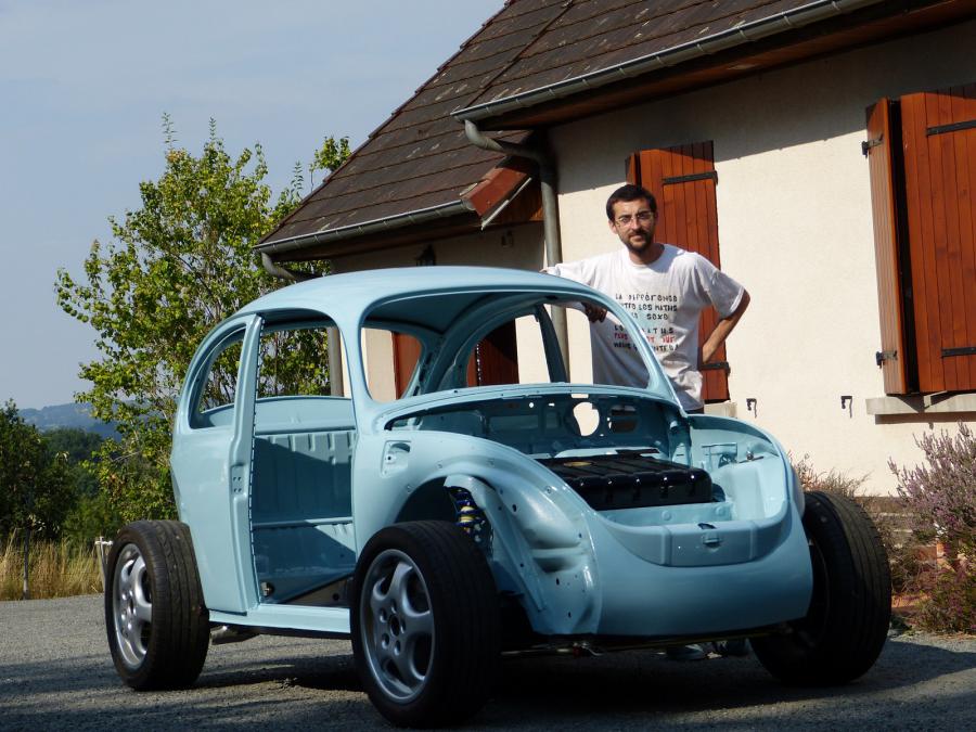

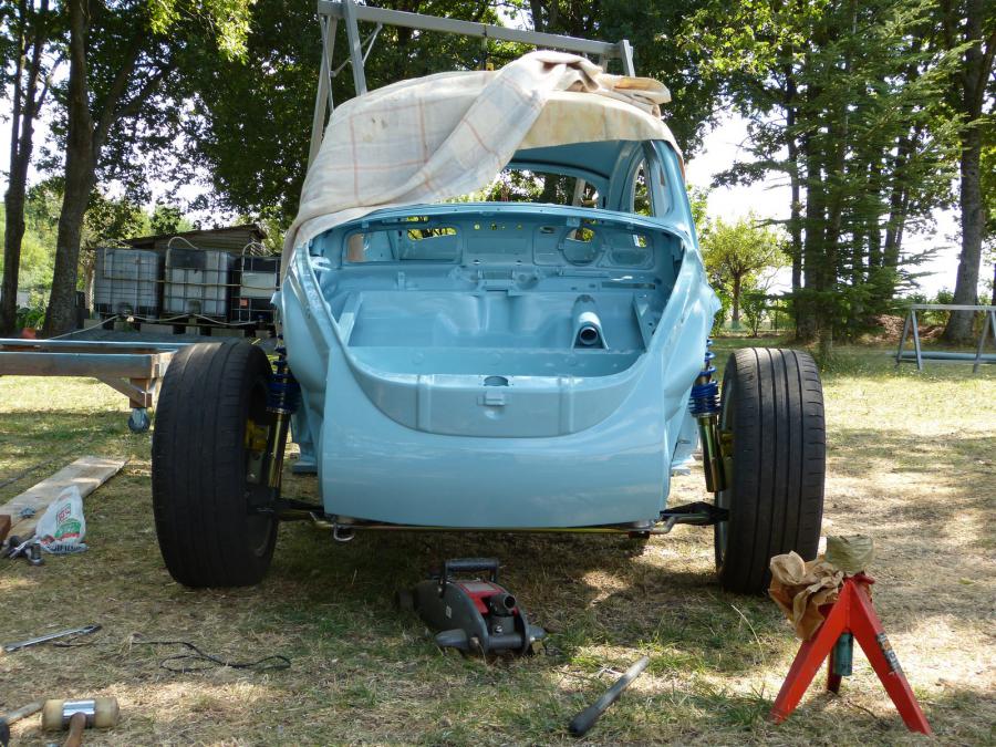

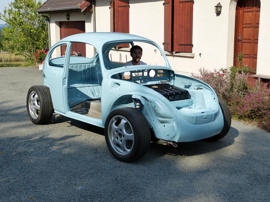

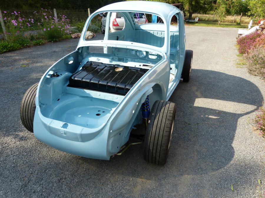

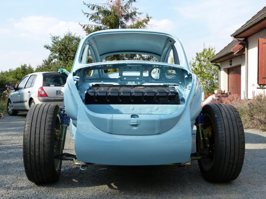

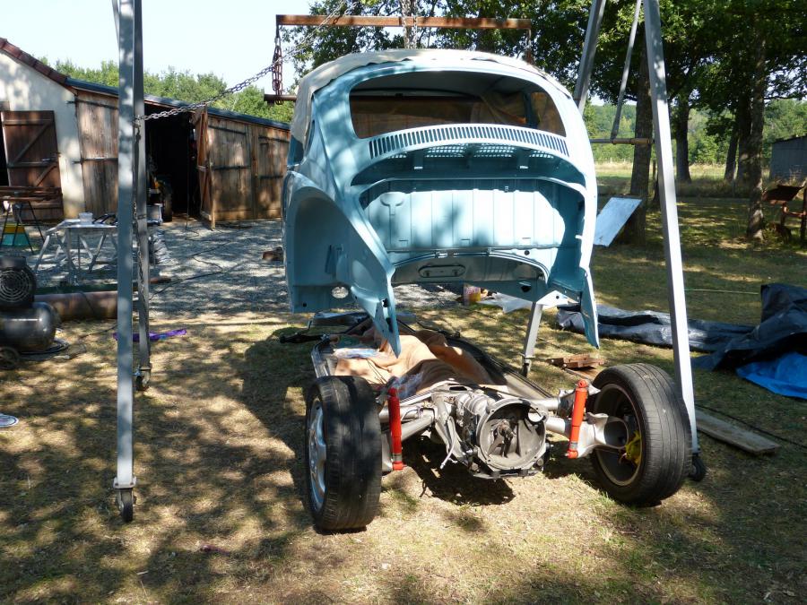

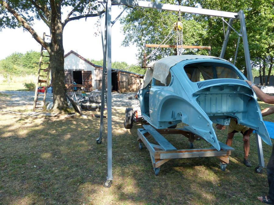

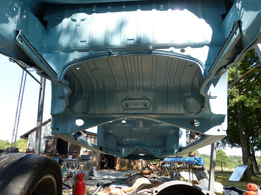

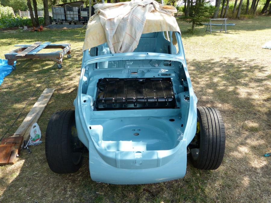

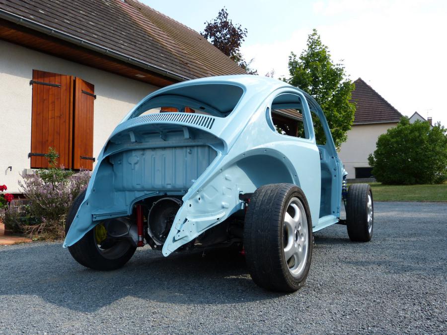

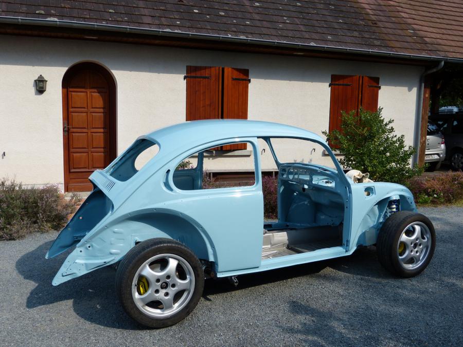

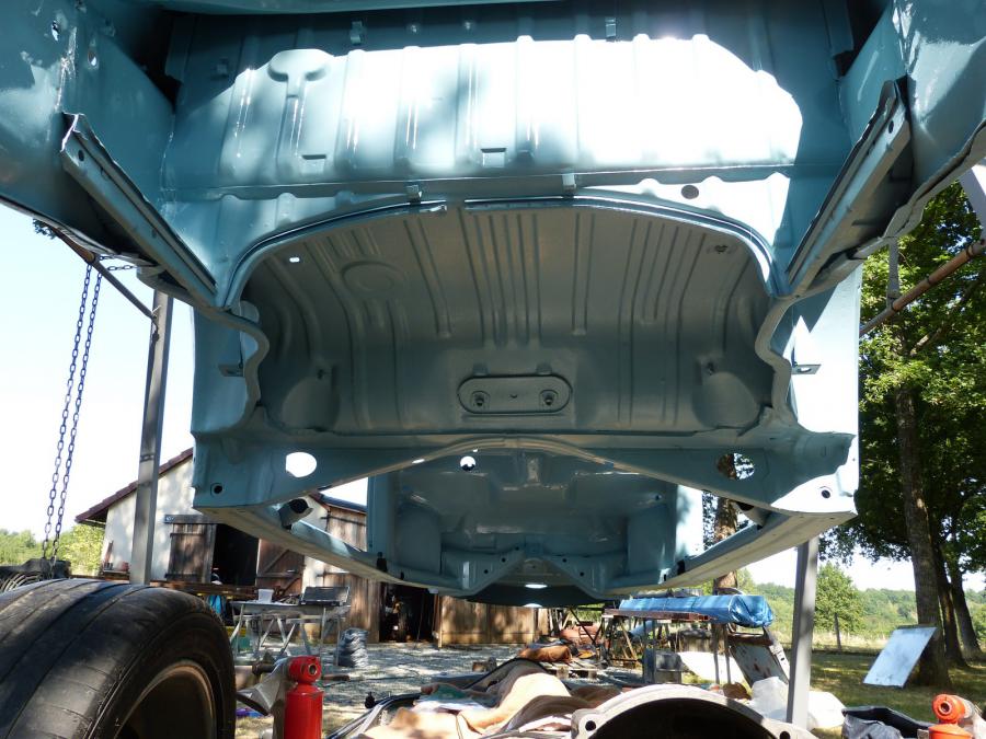

Début du remontage
Nous avons fait un berceau pour lever la coque

Merci
Oui je vais reprendre le tableau de bord, poncage au 2000 a l'eau puis polish, de même que le reste de la coque d'ailleurs.
Re: White lady

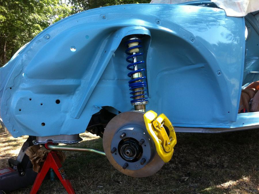

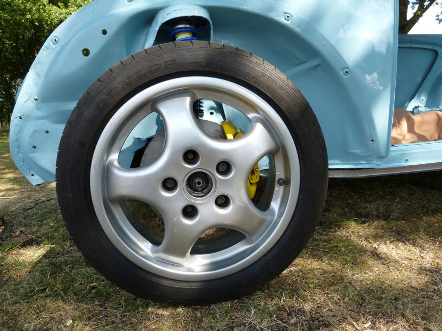

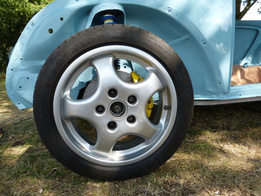

Trop bon, elle est sur ses roues!
Félicitations pour le travail de peinture je me serais pas lancé perso. :thumb:
Kanrinin
Messages : 1369
Votre German : Tôlé 76
Moteur : 1678 injection turbo
Re: White lady
Message par Kanrinin »

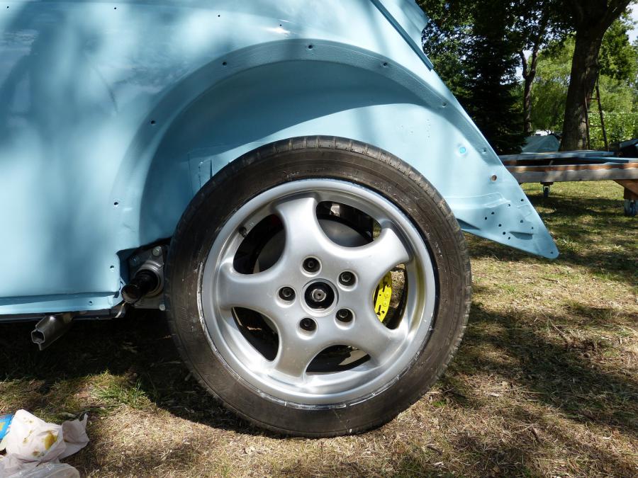

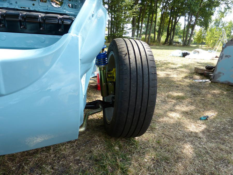

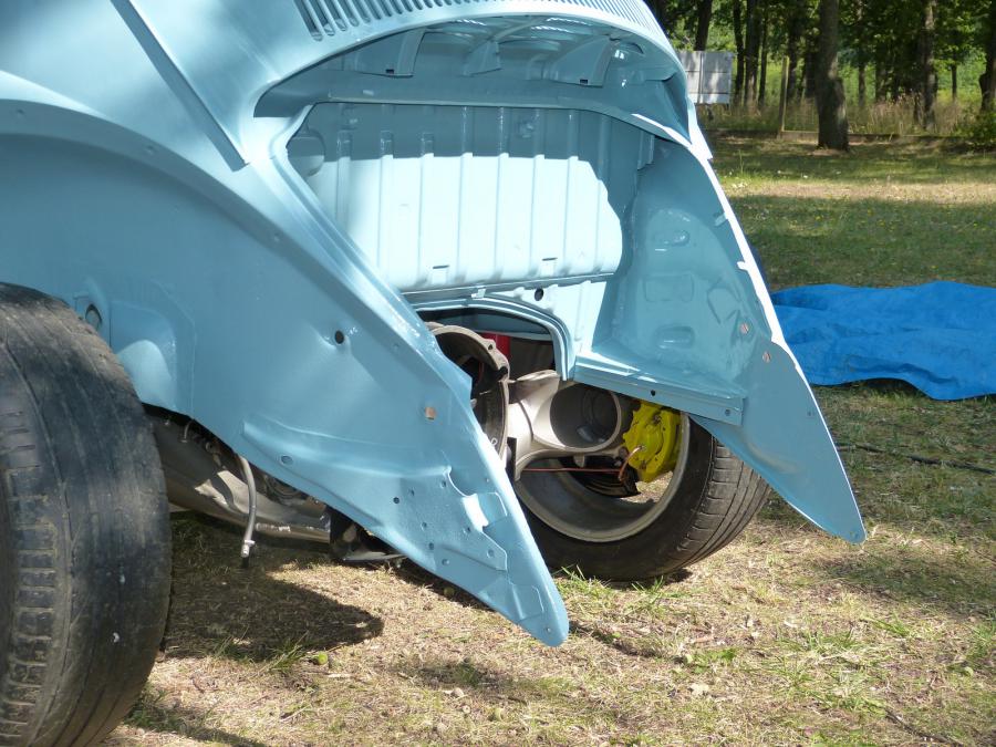

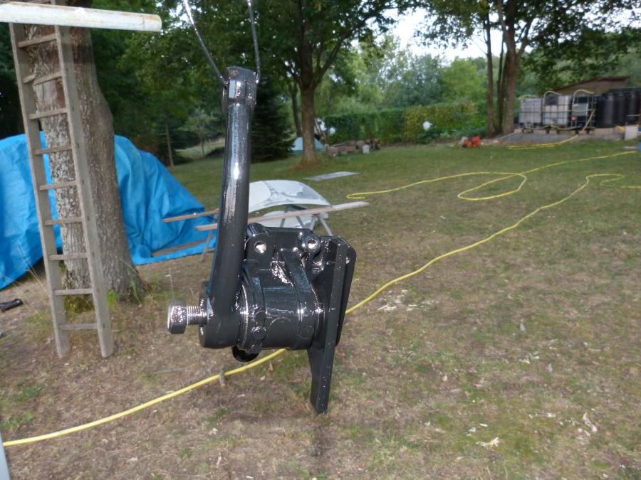

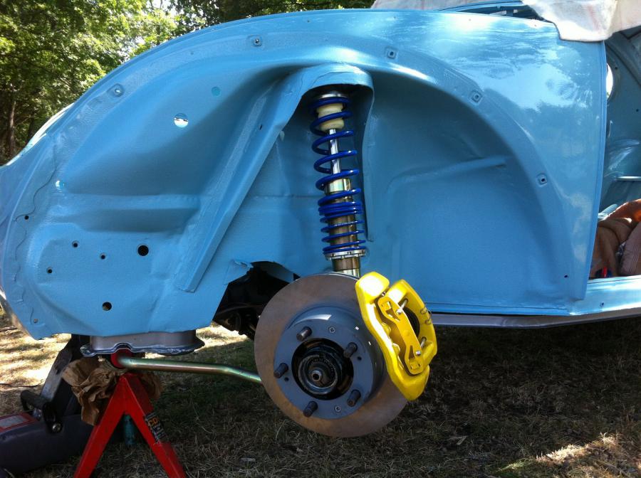

Je savais pas qu'il éxistait des freins céramique mono-piston
Messages : 2401
Re: White lady
Kanrinin a écrit :Je savais pas qu'il éxistait des freins céramique mono-piston
Si ça existe :D
Tham doit pas être bien loin ça va lui faire plaisir aussi. :-D
