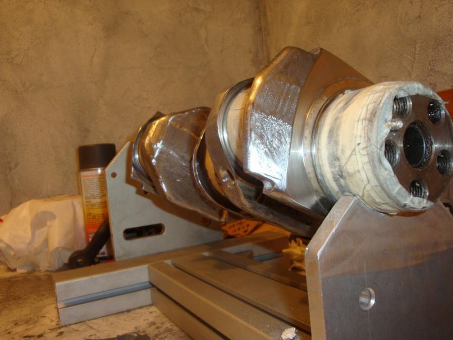

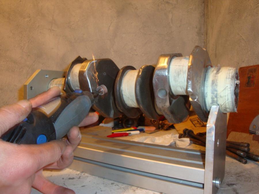

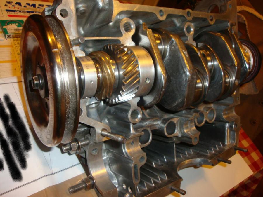

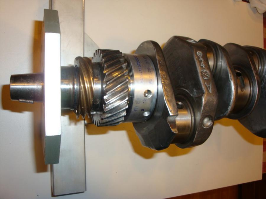

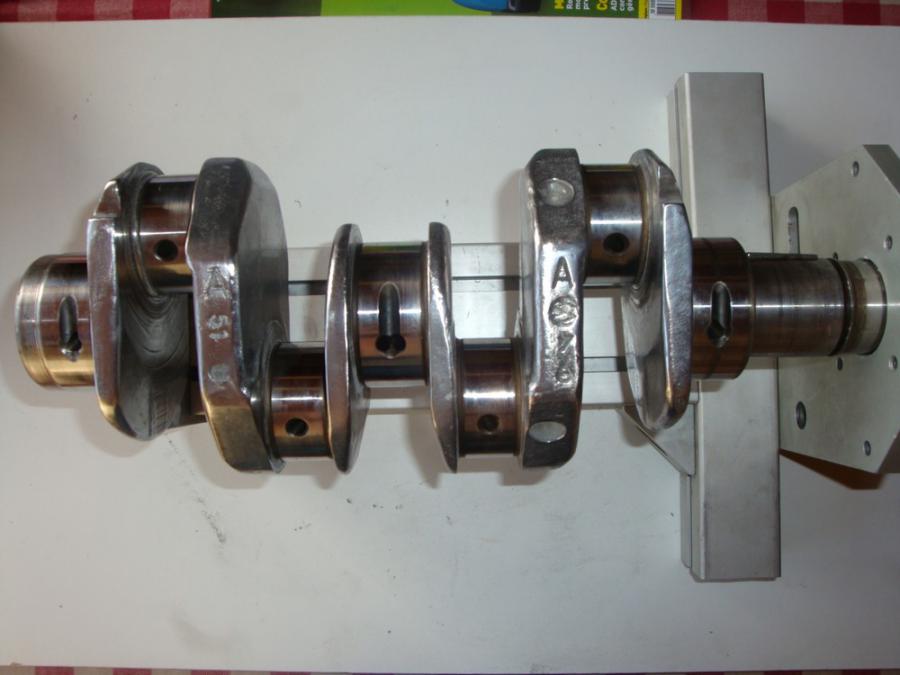

J'avais fait équilibré mon ensemble avec justement le coussinetJ'ai vu que tu avais remonté le coussinet 3 et les pignons, le problème est qu'il faut monter les pignons sans le coussinet pour l'equilibrage le vilo repose sur 2 paliers de l'equilibreuse le 1 et 3 du vilo.

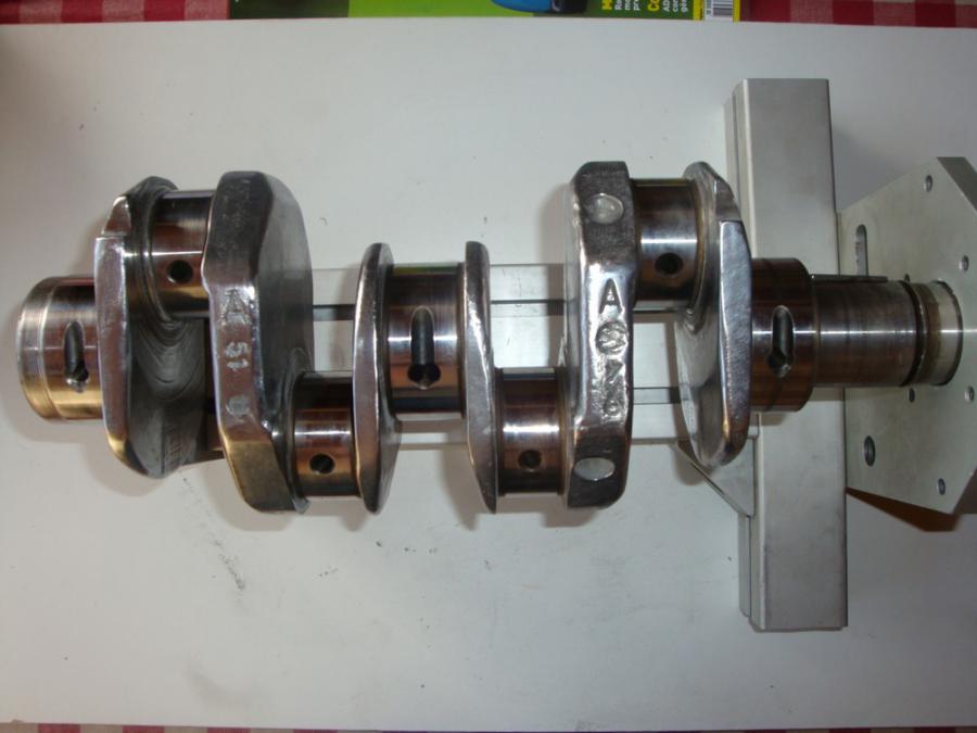

Ah et pour ceux au fond de la classe qui auraient pas suivi
, voilà les photos du vilo.

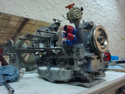

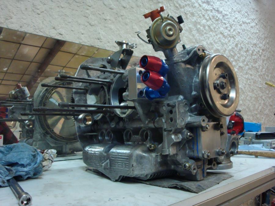

je remonte se post car tout le T4 est a vendre (pour mémoire tous l'intérieur du bloc été poli, les bielle allé gé et mise au poids)
il y a tout sauf les carbus et l'allumeur
l'echappement est un BAS (acier) et les 2 silencieux avec la ligne inox
la turbine est une 11 pales avec l'usinage fait
Pour le prix, à discuter entre homme

Suite à plusieurs MP je vais mettre le prix
3000 comme décrit au dessous
2700 sans la turbine
bloc t4 usiné pour turbine porsche poli à l'intérieur avec modif dans le fond du carter pour l'huile et leger arrondi au niveau des contrepression à la place des vilaines arrètes
vilo en 71 poli avec Vm en 215 neuf ainsi que l'embrayage neuf le tout equilibré
bielles de 2l allégées et polies
AAC 324
tous les coussinets neufs
pompe à huile neuve
kit cylindre piston en 94 de 914
culasse de 1800 en 41x34 rechargé en soudure au niveau de l'admission mais avec guide à changer
pipes
tringlerie CSP
echappement BAS acier en 42 avec silencieux BAS tube inox
remplissage d'huile
plaque de dérivation avec raccords avia 90°
coiffe
turbine 11 pales
AAC 324
pompe à huile neuve
pipes
tringlerie CSP
remplissage d'huile
coiffe
turbine 11 pales
