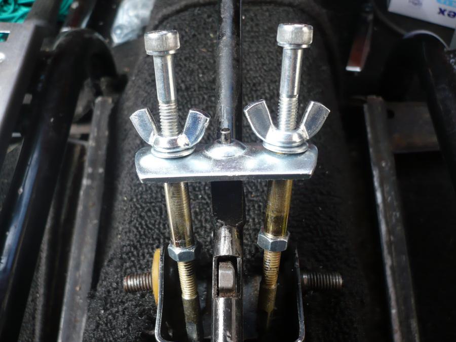

Le frein à main, c'est (quasi) réglé aussi... En fait, il me manquait quelques cm pour arriver à mettre la plaquette de réglage sur la tige du FAM, les câbles un chouille trop courts ne le permettaient pas ! J'ai acheté des rallonges de tiges filetées, quelques écrous et vis plus loin, ça fonctionne ! Reste à voir si ce sera suffisant pour le CT, au pire, je porterais la trousse à outils pour parfaire le réglage sur place :biggrin:...

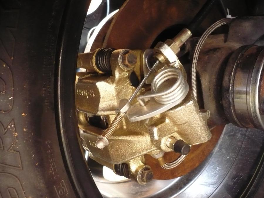

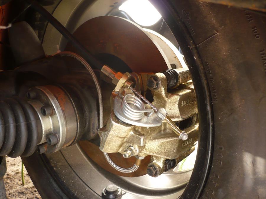

Allez, quelques photos du montage définitif des étriers AR (il ne manque que les clips pour tenir les gaines de FAM dans les étriers) et de mon bricolage pour le réglage de la tension des câbles de FAM (avec écrou papillon pour un réglage plus pratique). J'ai 4 crans à la poignée avant que cela ne serre quasiment à fond, le 5 passe aussi mais on sent bien que ça bloque !!!

on dirait des etriers de golf 2 gti

Message par Yannick33 »
Ils sont logotés "Empi" & "made in China" :roll:... On est loin de la Germany ou des StaZunis :suspect: !!!
Re: 1302 Racing
pourtant ils ressemblent ...
