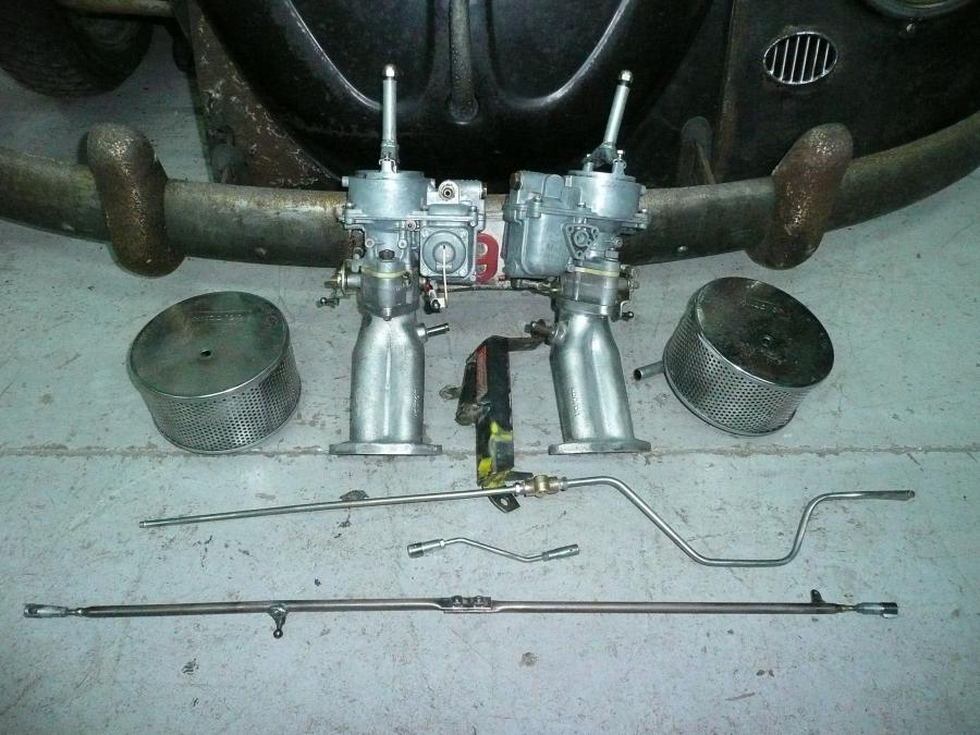

Si j'ai tt compris tu as 2 carbus simple corps empi/kadron ?
Je n'ai jamais utilisé ces carbus, de ce que j'en ai lu ils sont bien pour un 1600 peu préparé mais au delà c'est mieux d'avoir 2 doubles corps (delortto ou weber en 36 ou 40).

sur la photo sur le banc me semble pas que ce soit des kadron...
perso, je compte passer par la case sonde lambda pour faire un reglage fin de la carburation à toutes les étapes ralenti/progression/principal
et je confirme que le bon jetting peut changer ennormement de chose sur un moteur

C'est des empi en 40 simple corps...
Donc fraudais commencer par vérifier le réglage de l'ensemble allumage/carburation, je vais m'y pencher.
Et vous conseilleriez de passer en 40 double corps et d'opter pour une meilleure culasse ?
De ce que j'ai vu il y'en a pour un bon billet de 1 500 €
Re: Black German
passe deja en double 36 ou 40 ca te coutera 4/500 € maxi et tu sentiras deja la difference

tham a écrit :passe deja en double 36 ou 40 ca te coutera 4/500 € maxi et tu sentiras deja la difference
t'as pas ca qui traine dans un coin?...
