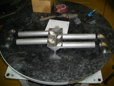

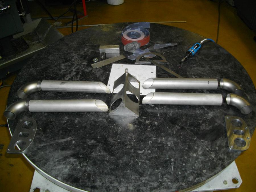

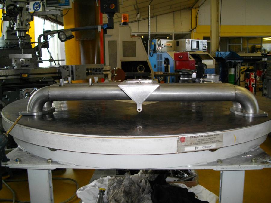

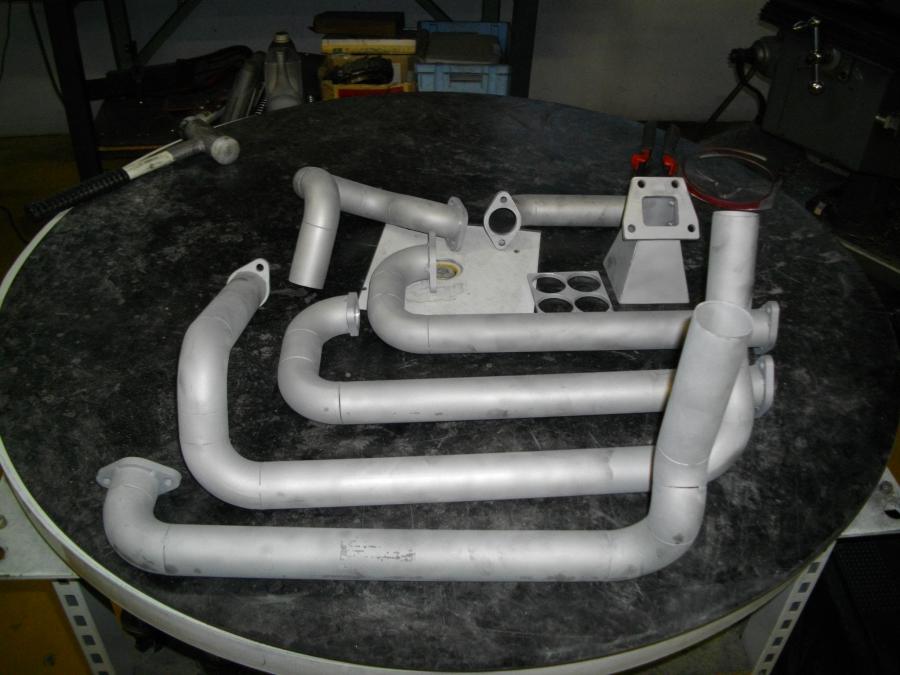

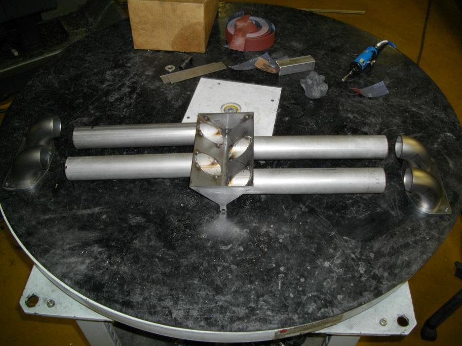

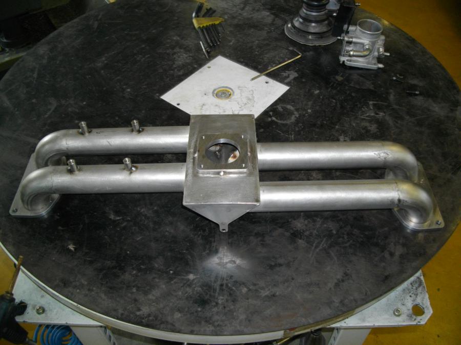

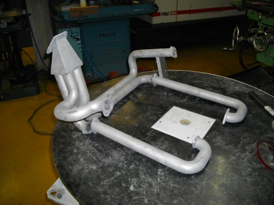

tiens je viens de retrouver des photos de la fabrication de mon collecteur d admission

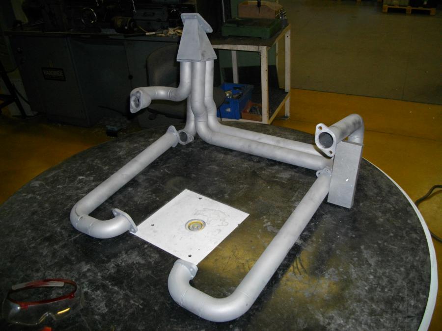

ainsi que mon collecteur d échappement
Re: NOTCH TURBO
joli taf
tu espere monter quand le système de levier/tringlerie dans l auto pour le résultat?

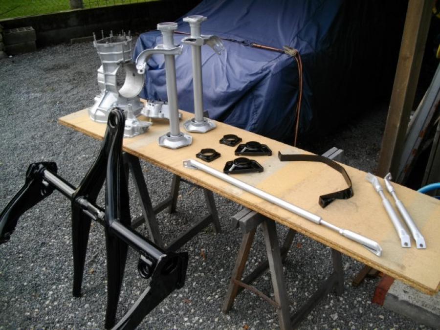

je sais pas trop , j ai la boite encore en pièce et je veux faire quelque modif ( copeauxprototix a écrit :joli taf![]()

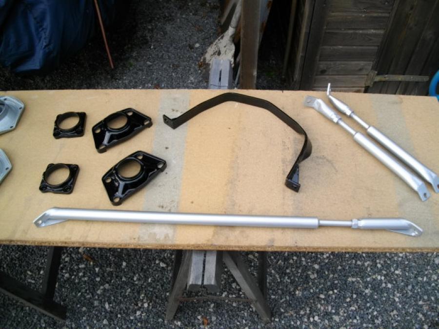

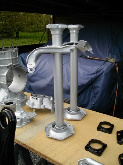

un peu de peinture époxyde sur les éléments du train ar et la boite , il me manque aussi a refaire ( encore des copeaux
les pattes de support d étrier ar de 964 ( peut etre en titane
peut etre fin d année , je mène plusieurs modifs de front sur le notch , implantation d une crémaillère , fusée décaler home made , ect ...
mais c est vrai que là que ça fonctionne a " blanc " ça me démange

Elles sont sympa les photos du collecteur d’échappement, ça tombe bien, l'hiver approche et il faut que je finisse
la cheminée.
la cheminée.

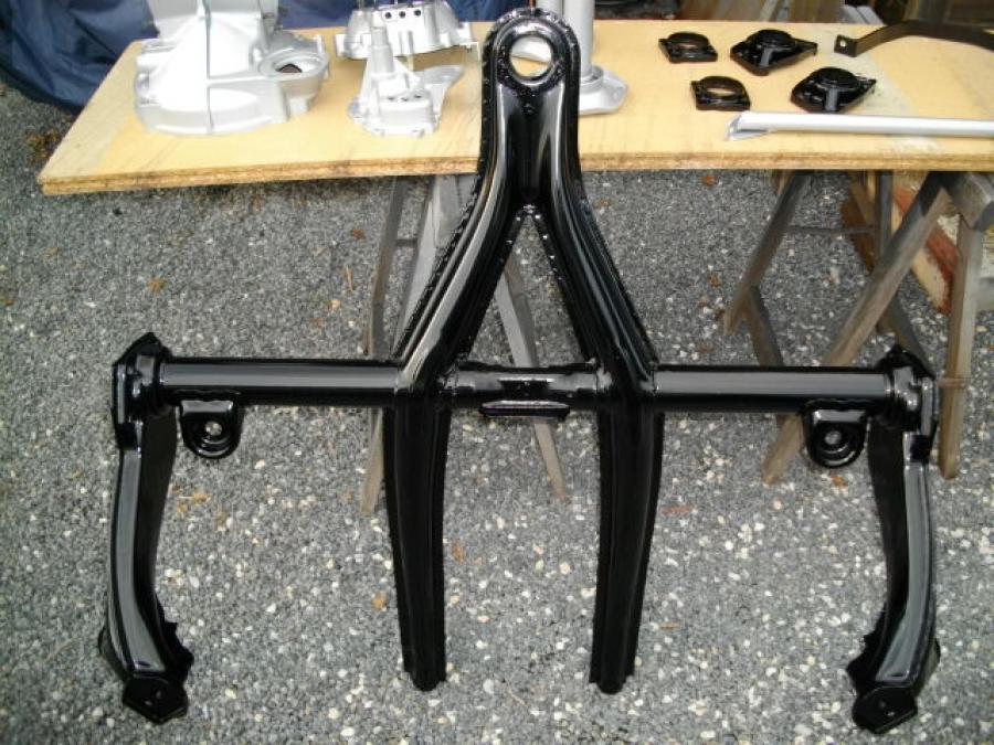

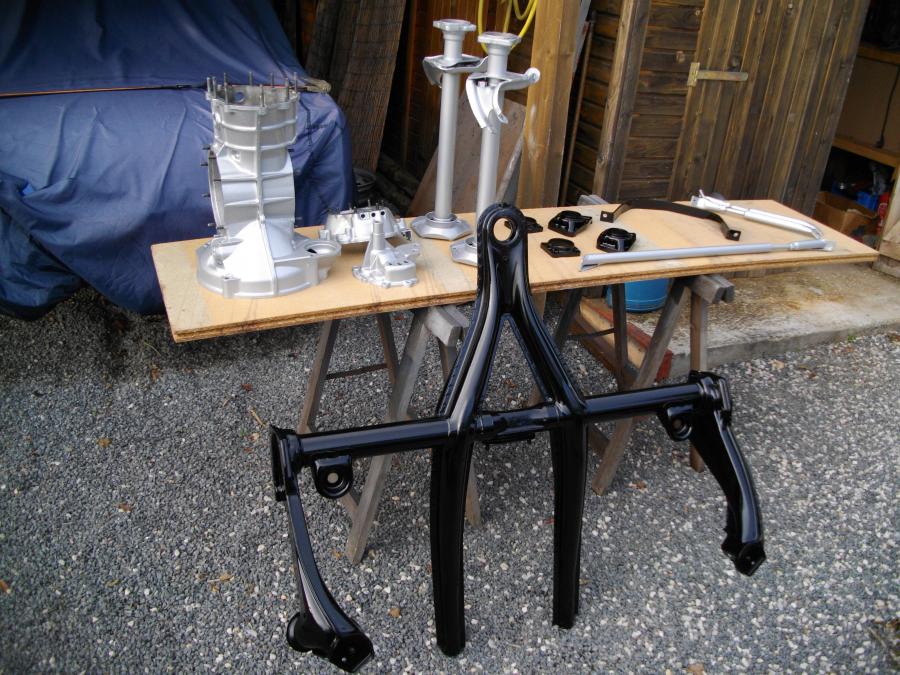

Re: NOTCH TURBO
j utilise une peinture dites époxy , et n étant pas du tout un champion de la peinture avec cette peinture le rendu est pas mal
elle tire très bien , on peut charger généreusement avant la coulure , et si en plus on la laisser sécher dans pièce surchauffer ( perso une tonnelle fermer avec un canon a air chaud )elle se tend a avoir un rendu proche d une peinture auto
une fois bien sèche elle résiste bien aux impacts
pourquoi une remorque , c est une brouette

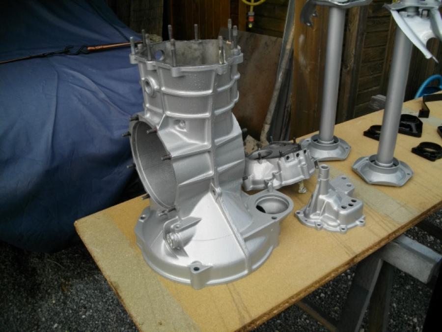

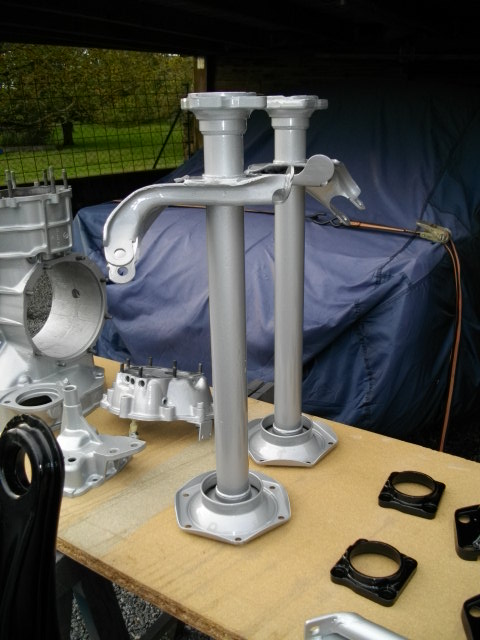

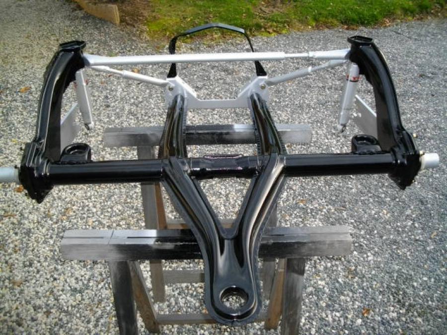

Re: NOTCH TURBO

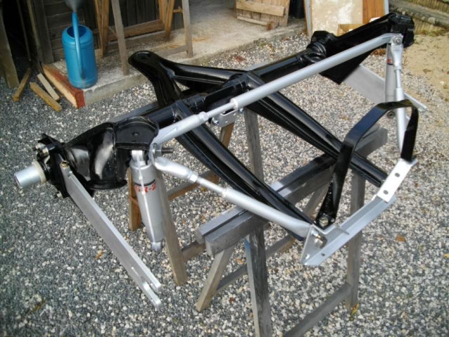

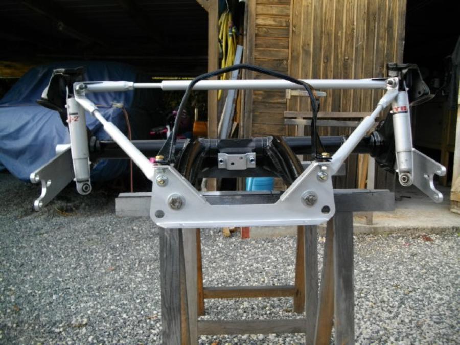

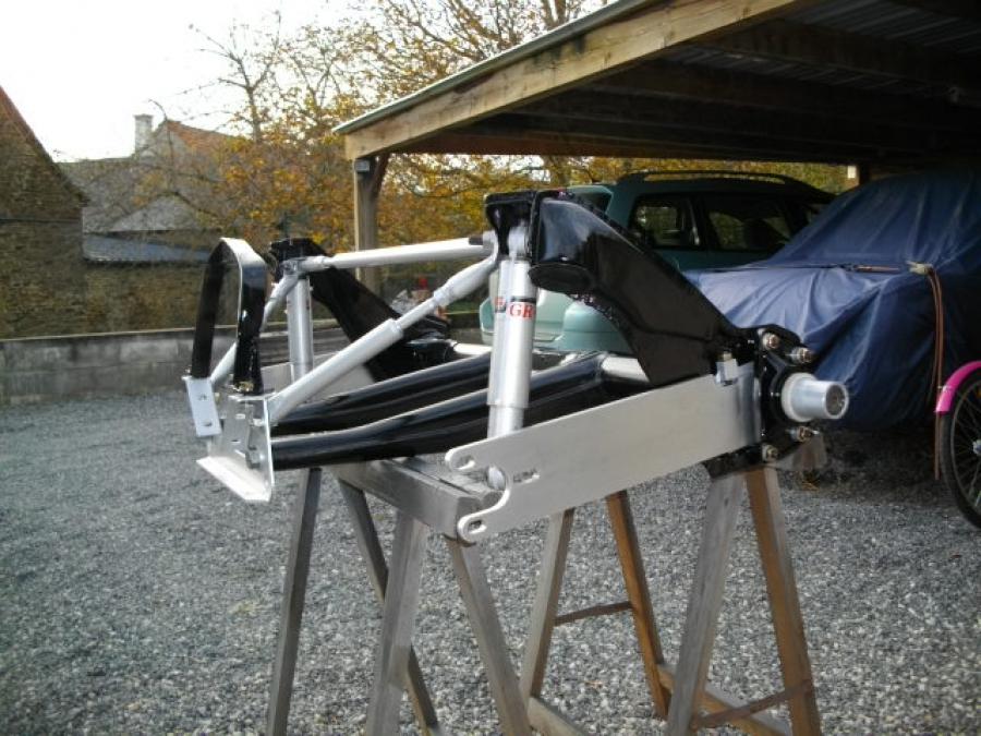

Après une bonne semaine de séchage , remontage train ar voir que tout colle pil poil
c est vraiment bien de remonter du comme neuf , ta pas les mains toutes noires la classes
Re: NOTCH TURBO
propre
