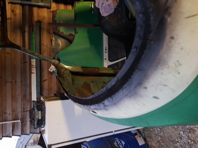

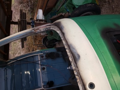

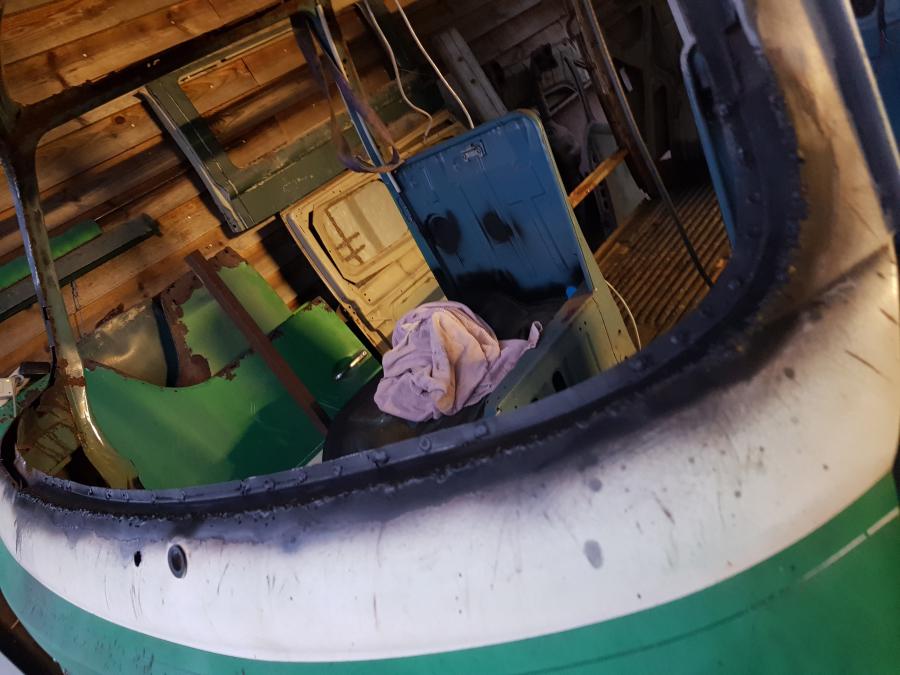

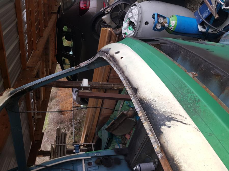

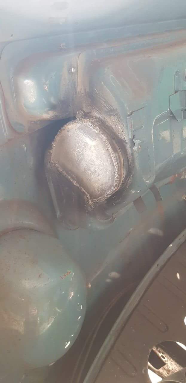

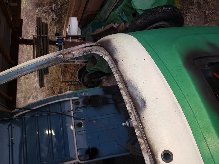

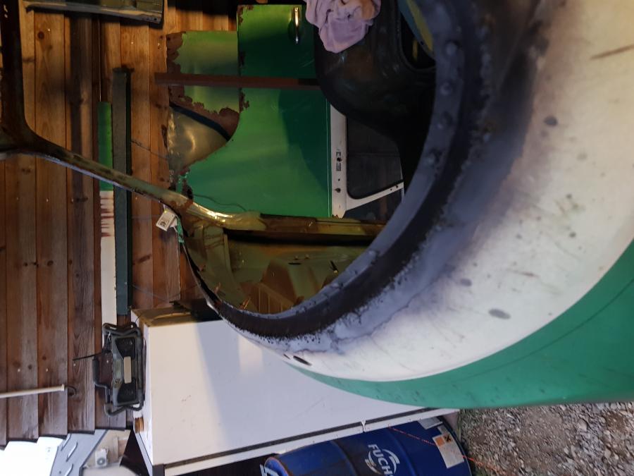

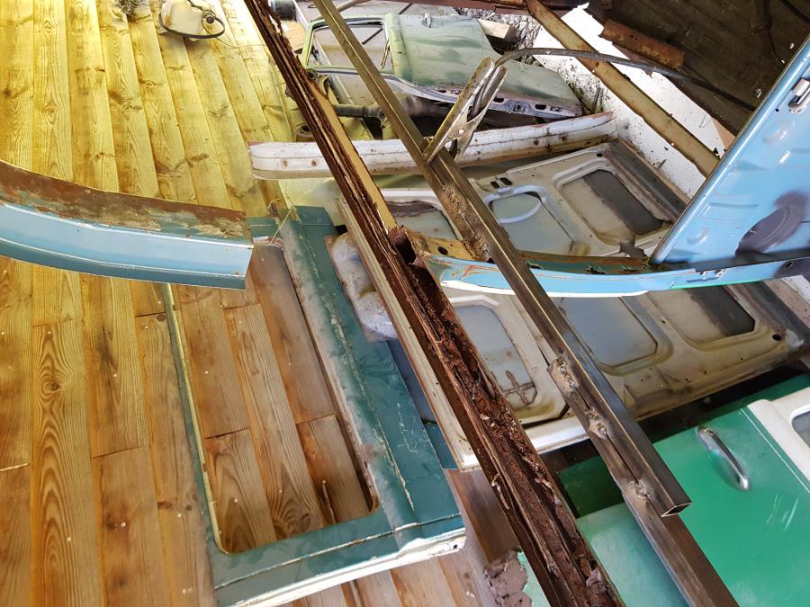

On a avancé un peu ce week end on a fermer la ventilation et le chauffage car c'étais vraiment trop pourri et c'est des parties que je n'ai pas trouvé et vu que je ne vais pas en avoir l'utilisation je me voyais pas investir de l'argent dans cela car j'opterais pour un eberpacher je pense en chauffage ou webasto et ventilation deflecteurs lol

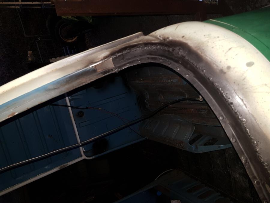

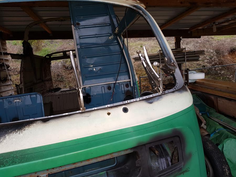

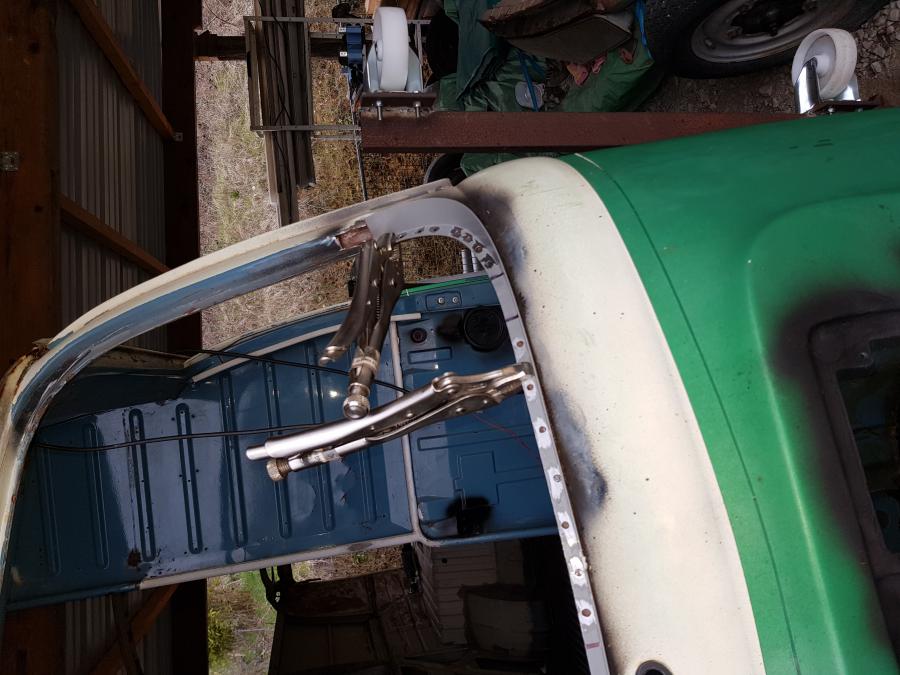

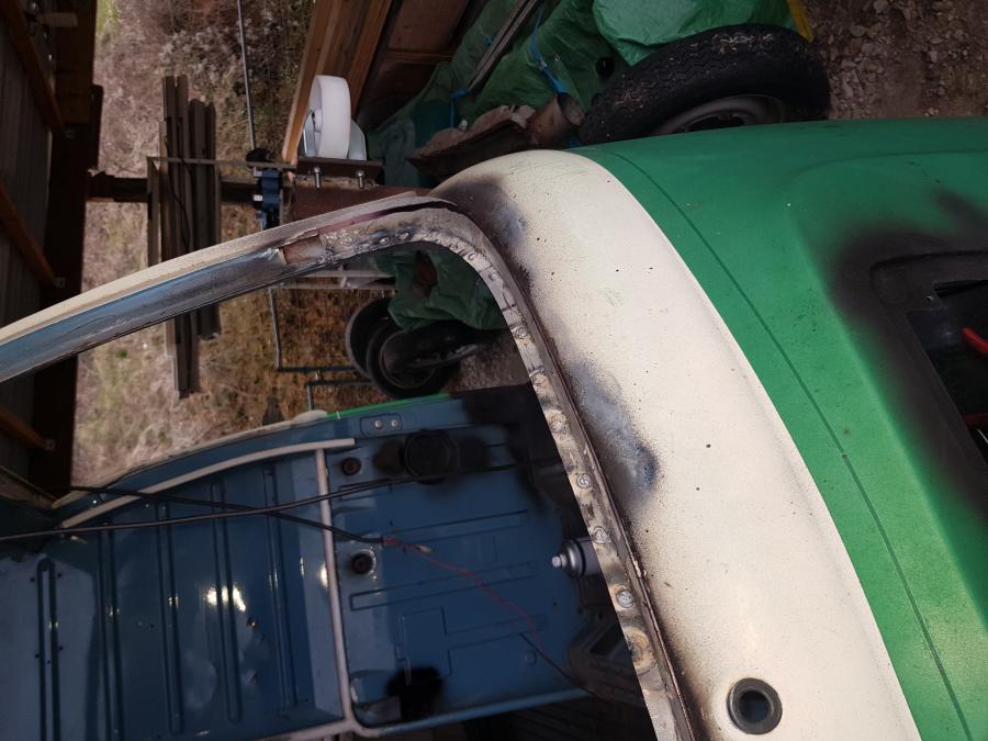

Et on a attaqué la reparation de la baie de pare brise ya plu qu'a meuler tout sa et finir l'autre bout

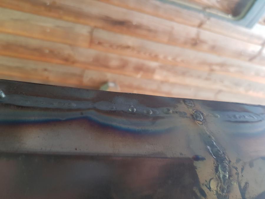

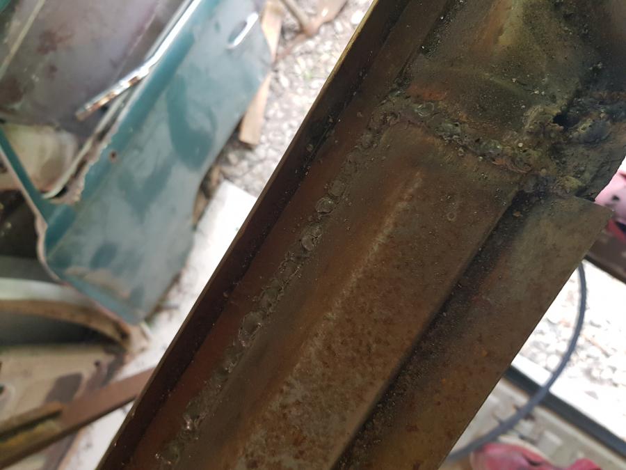

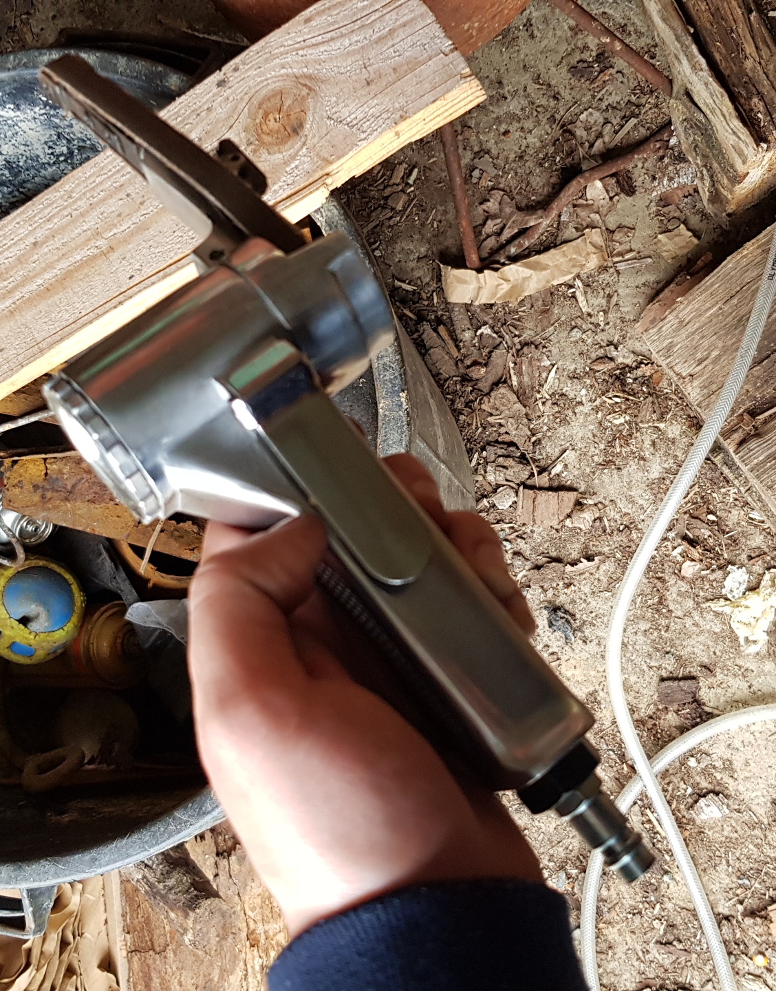

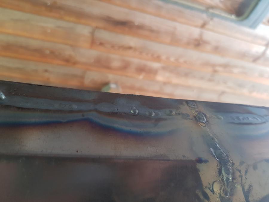

en attendant la lime pneumatique pour finir de fignoler les soudures

C est bon ca :thumb:

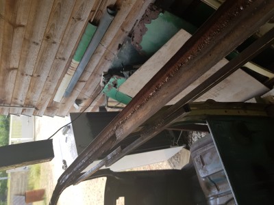

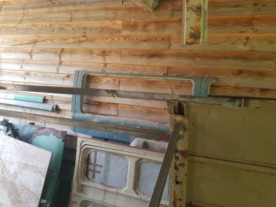

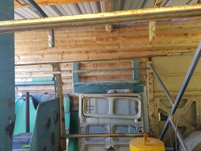

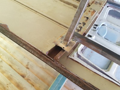

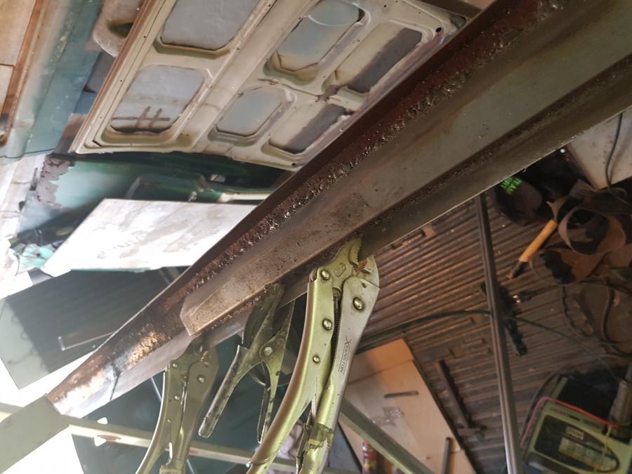

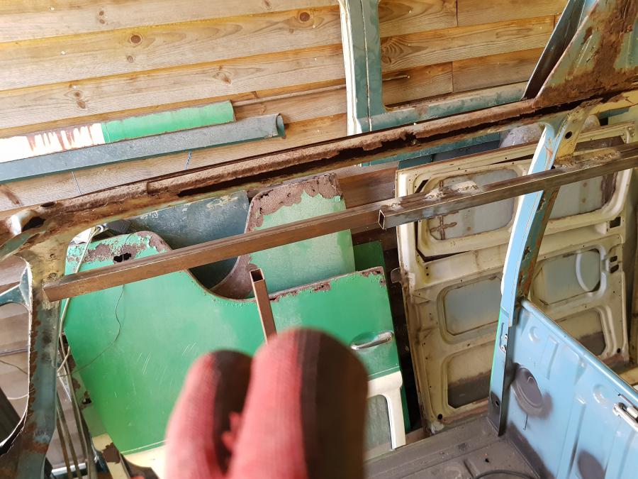

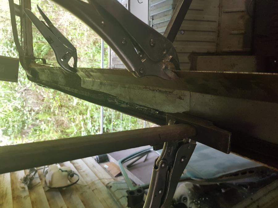

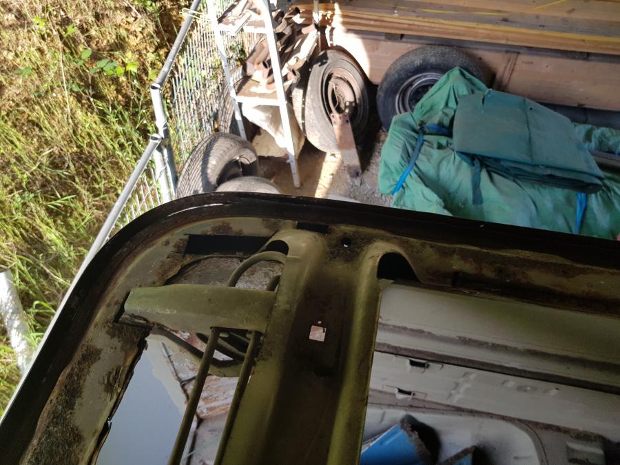

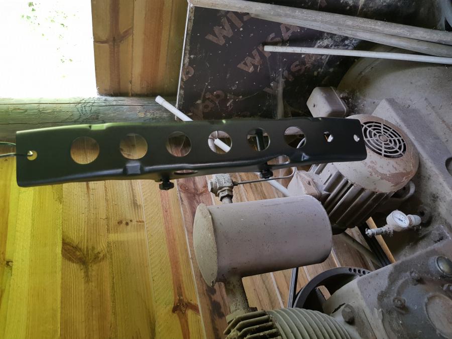

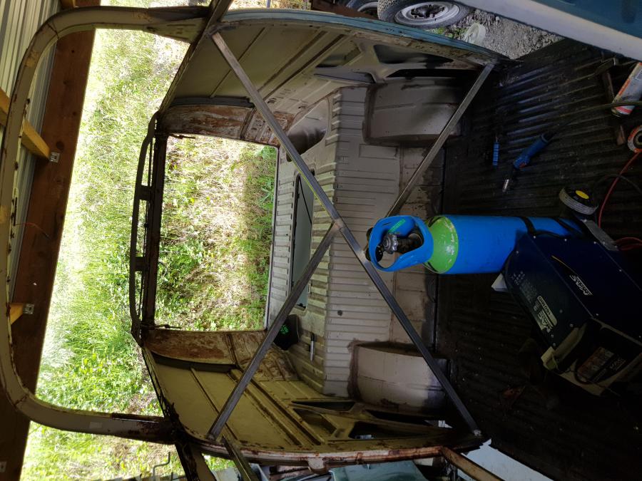

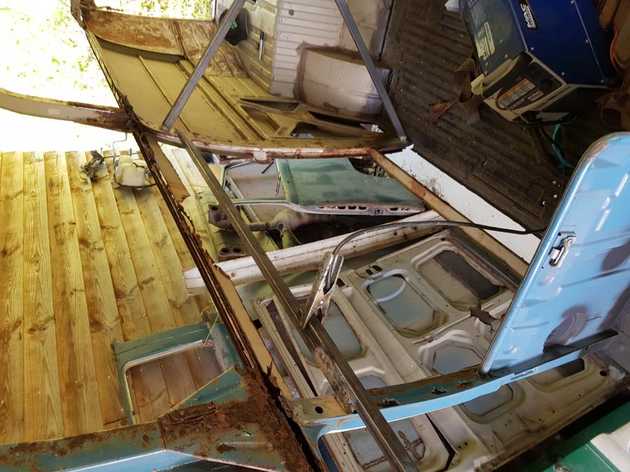

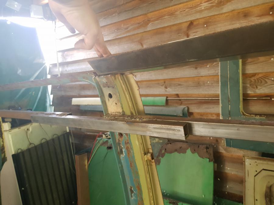

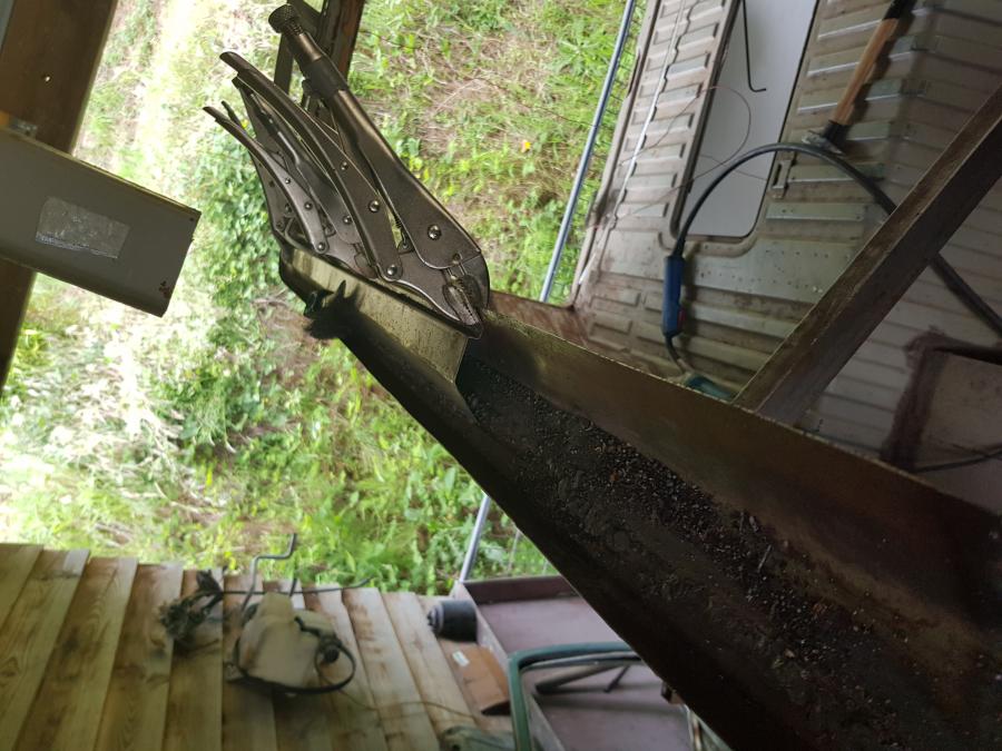

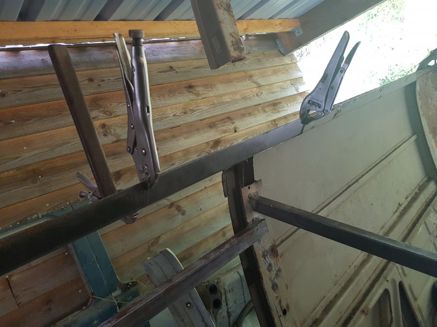

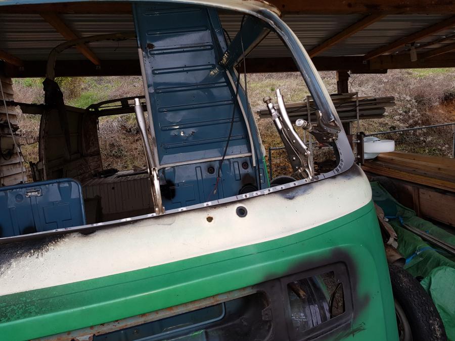

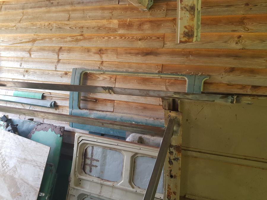

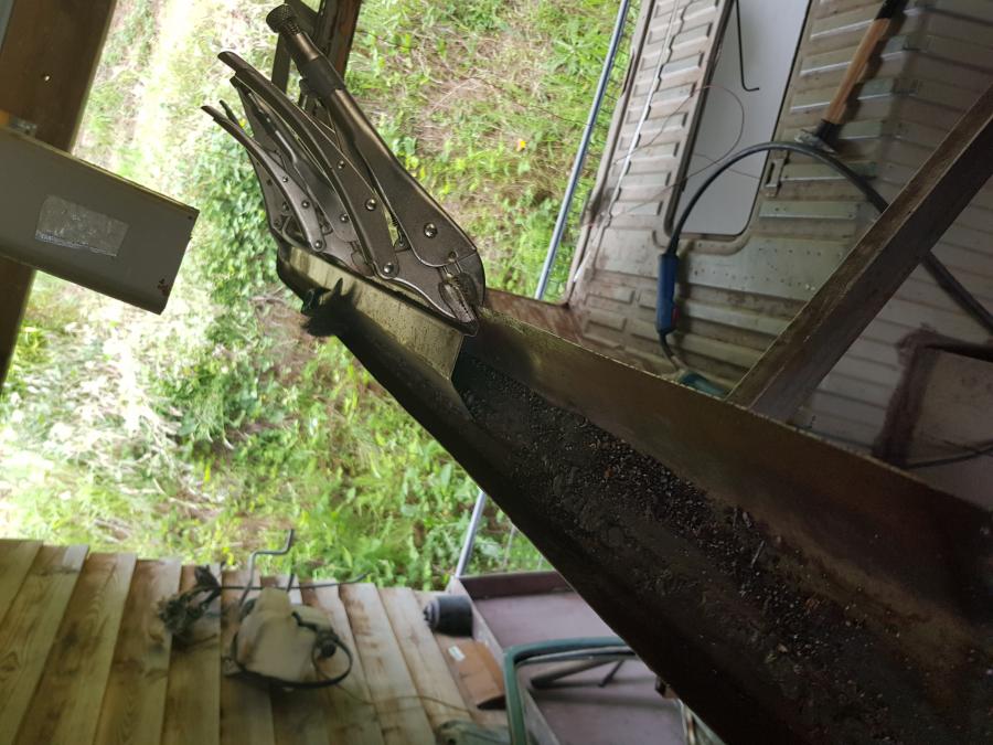

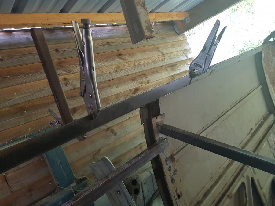

Un peu d'avancement j'ai fait des renforts dans le but d'attaquer a découper le combi et refaire les montants horizontaux
Re: HIgh roof 76
Ah oui! Quand meme!Il revient de loin! Tu l'as sauvé !

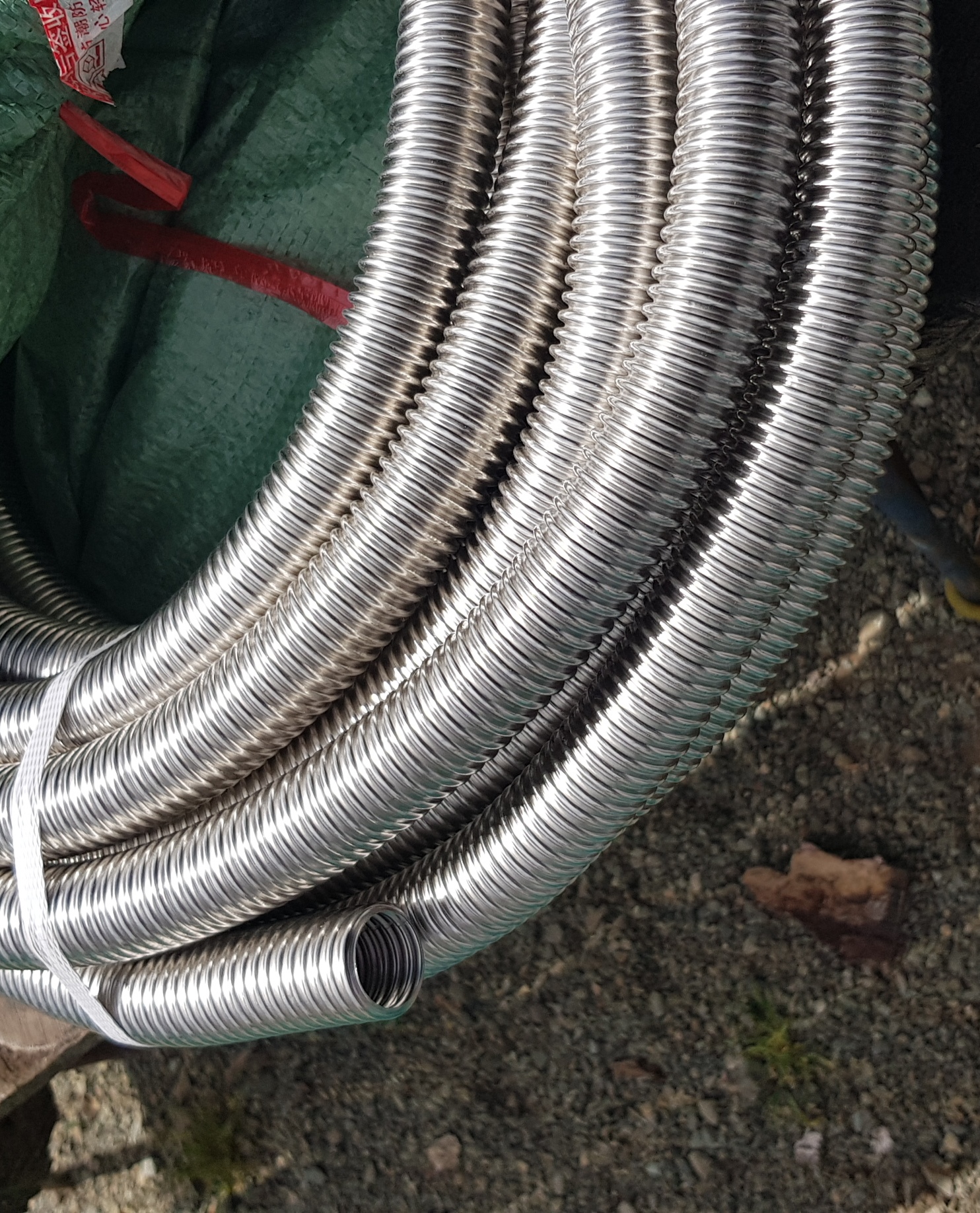

Je connais ces tuyaux annelés, c'est pour la pompe à bière ! ;-)
Re: HIgh roof 76
Oh la vache :shock:

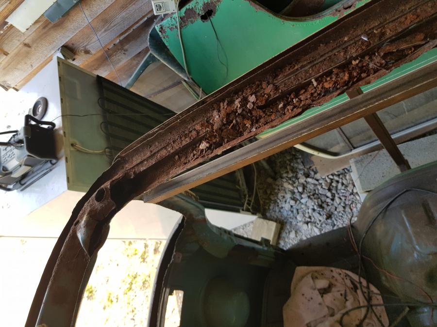

Ah oui il revient de très loin à 1500e fallait pas s'attendre à des miracle mais j'ai déjà fais refaire tous les emboutis puis c toujours mieu quand C'est toi qui la fait lol il a déjà sacrement évoluer ya plus qua continuer rien ne m'inquiétes c'est comme faire des longerons mais la longeron de toit
Une telle satisfaction personnel

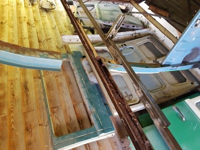

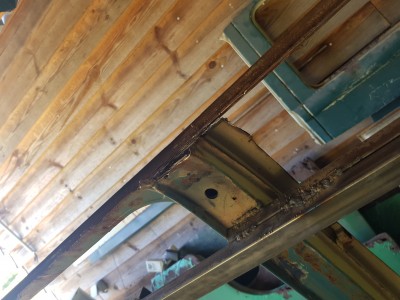

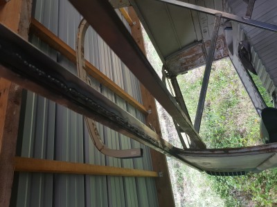

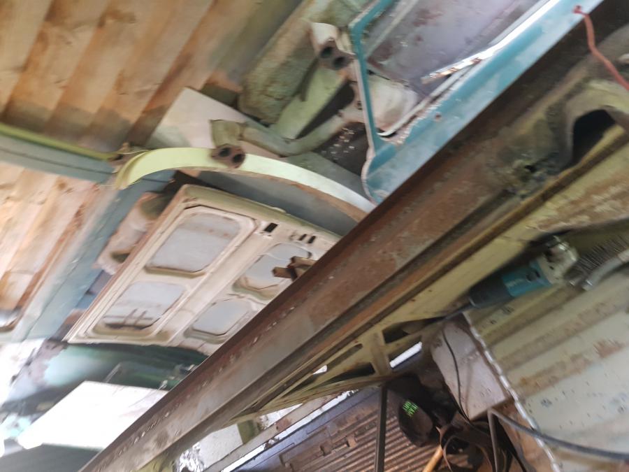

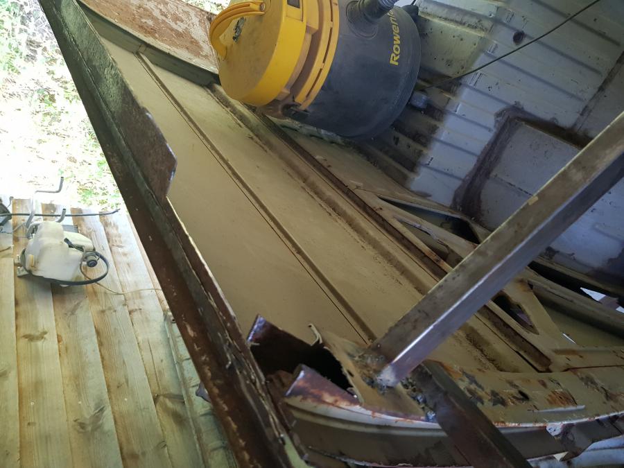

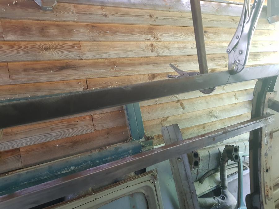

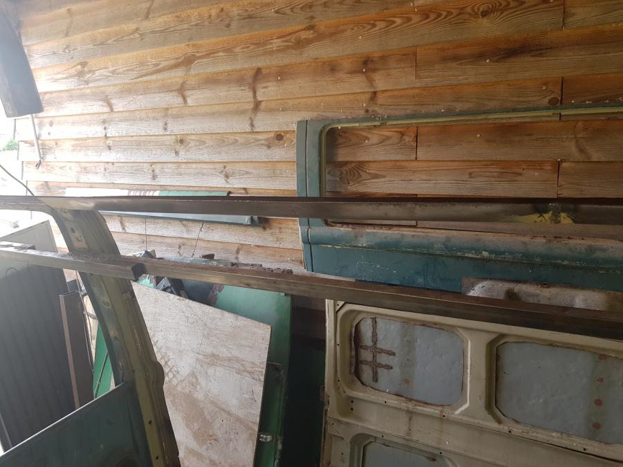

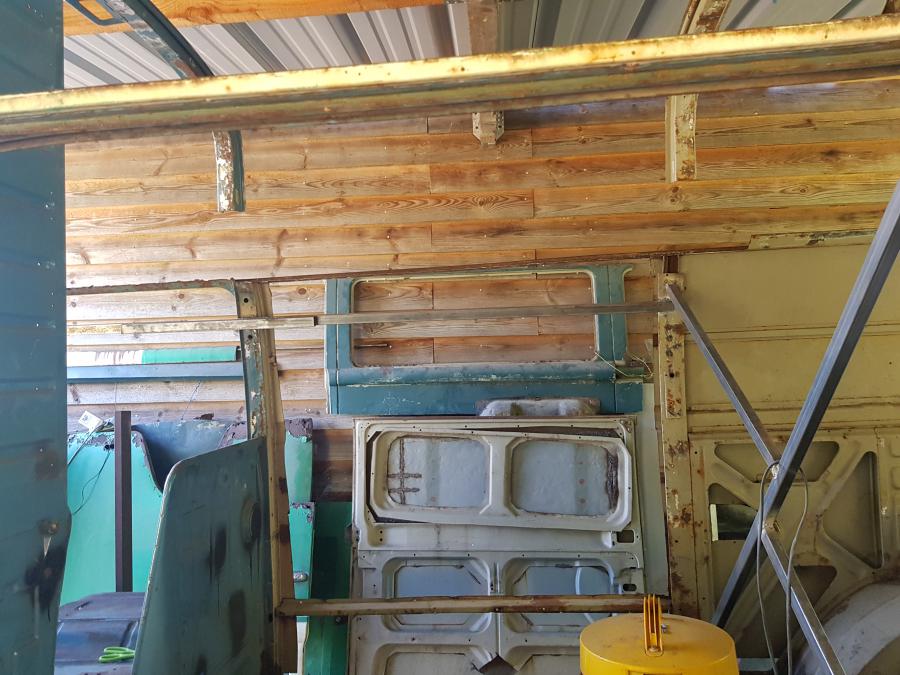

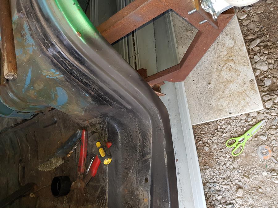

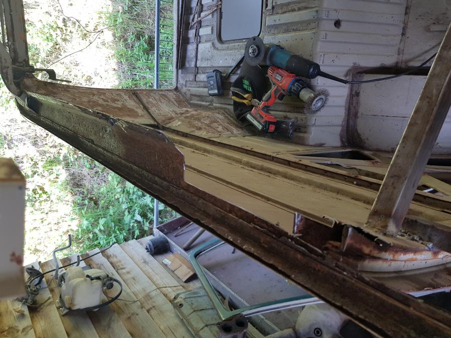

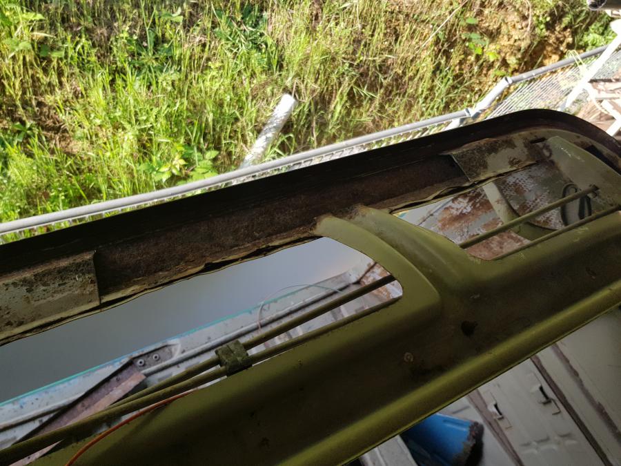

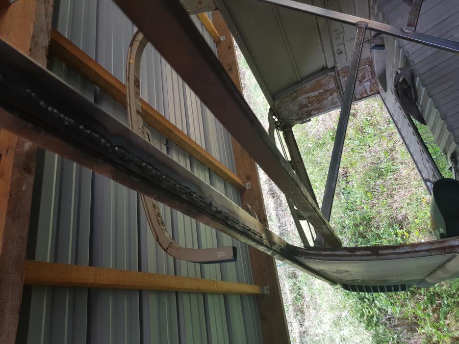

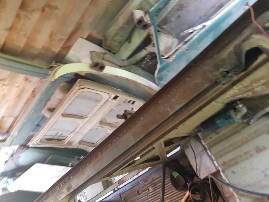

Un peu d'avancement sur le combi
Ensuite on fera des trous de carotte pour balancer rustol ou truc du genre avec de la cire a corps creux on a deja decaper a la brosse tournante est mis le metal le plus nue possible

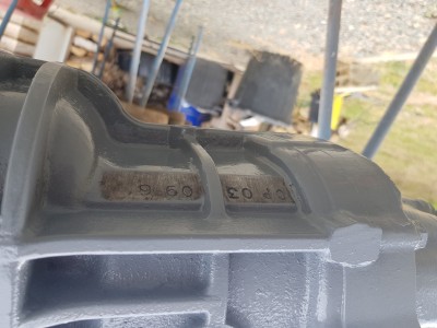

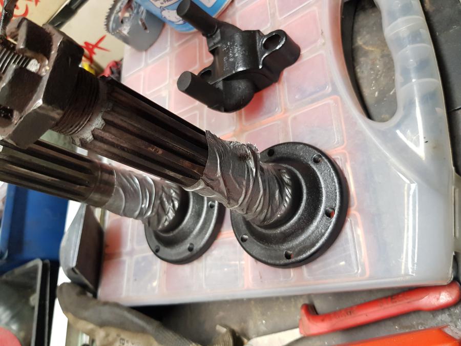

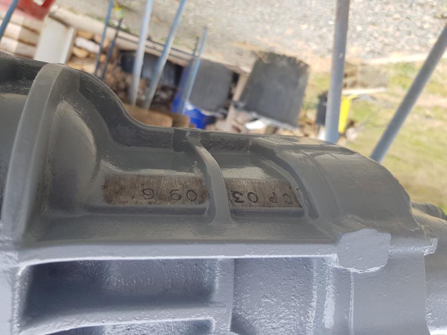

T'as pas osé mettre la boîte complétement peinte?
:lol:
Messages : 1064
Re: HIgh roof 76
Si si j'ai osé :lol: sauf que sa me met fichier trop volumineux elle est trop belle sa veut pas la prendre
