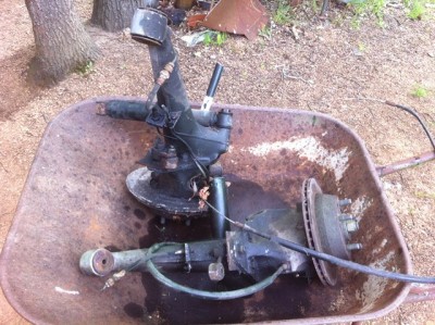

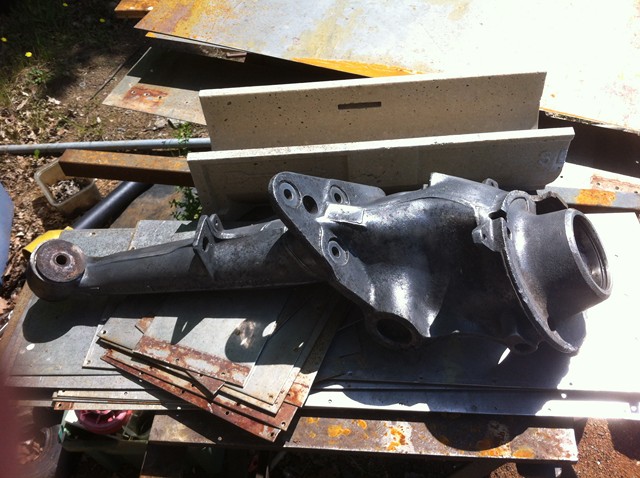

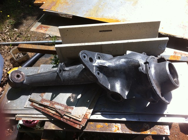

jeudi 17 mai j'attaque, je passe chez mon Fa récupérer les bras porsche
je commence par les démonter et les nettoyer
par contre je sais pas si il s'agit de bras alu ou de bras de turbo

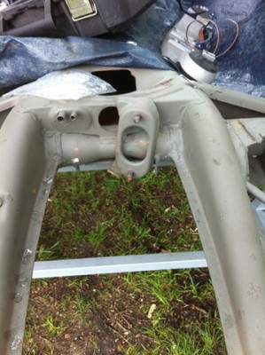

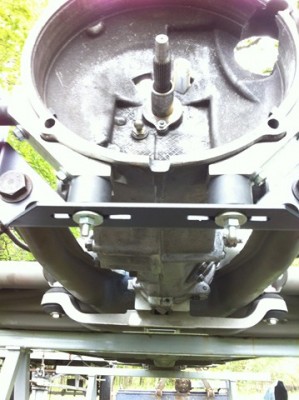

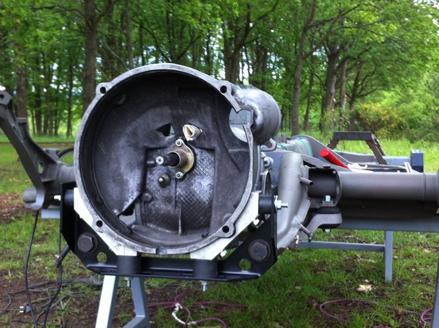

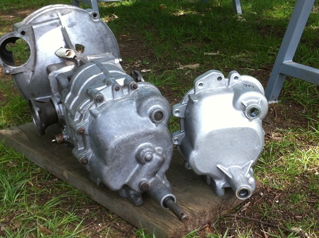

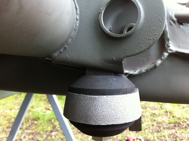

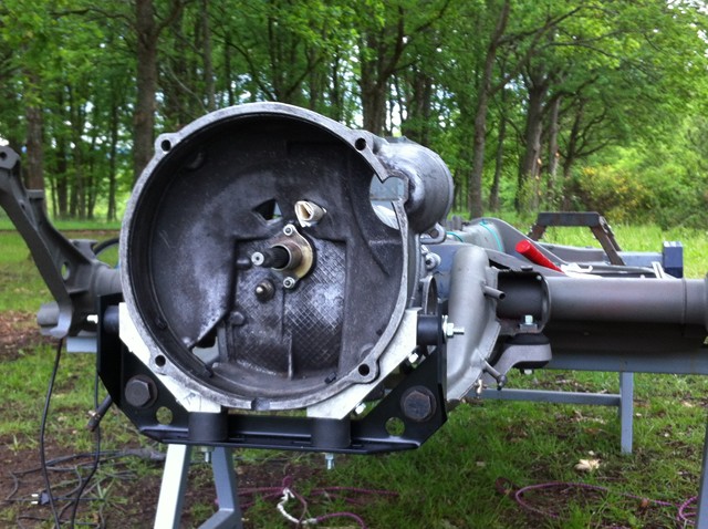

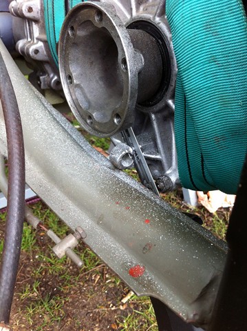

Ensuite je me décide a attaquer la boite
-changement du nez
-installation des deux berceaux

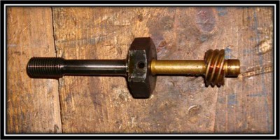

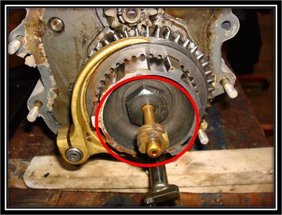

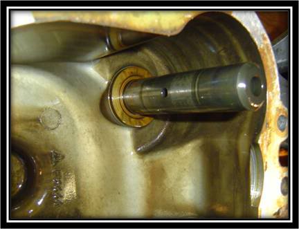

démontage du nez pour retirer l'entrainement du câble de compteur

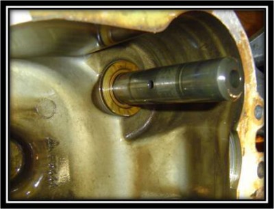

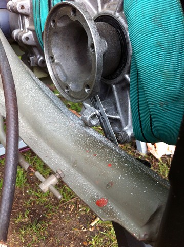

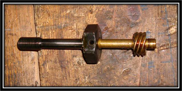

les autres photos proviennent de germanlook.net

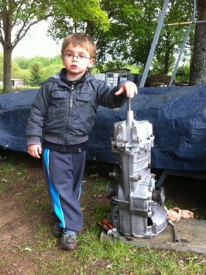

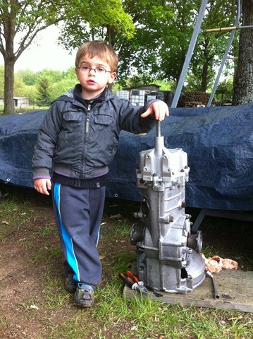

la boite as été testé par mon neveu Clément 4 ans :D

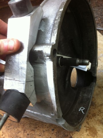

suppression du support de boite cox

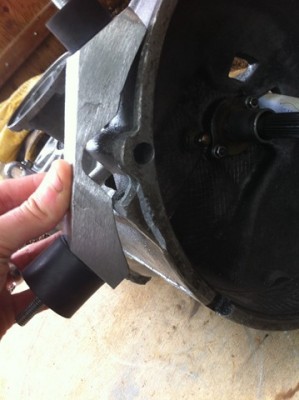

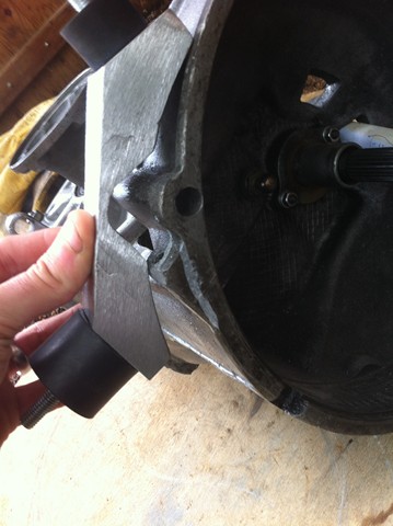

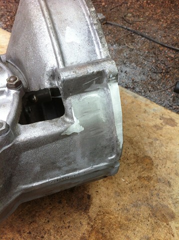

il y'as quelques modifs as apporter sur la boite
aprés la suppression du bossage

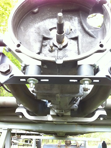

présentation sur le chassis
Re: White lady
white lady a écrit :par contre je sais pas si il s'agit de bras alu ou de bras de turbo
--> Dans tous les cas, ils sont en alu :D Je pense que tu voulais dire "atmo"
--> Dans tous les cas, c'est le moyeu qui est différent !
Vu la profondeur de tes disques, c'est de l'atmo :wink:

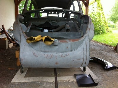

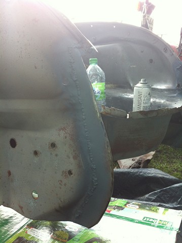

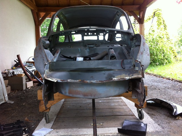

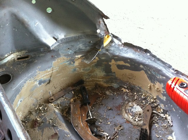

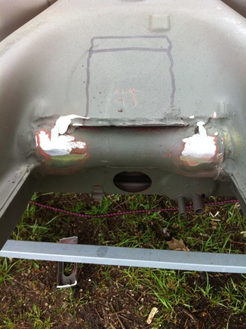

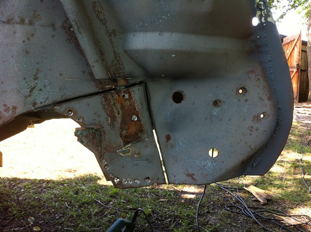

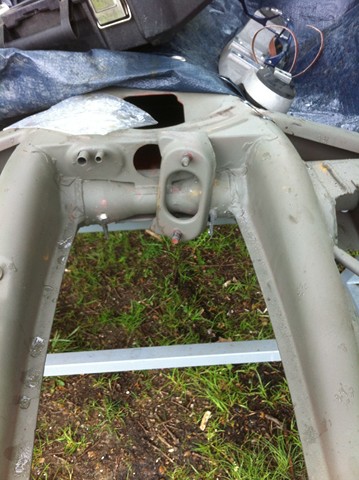

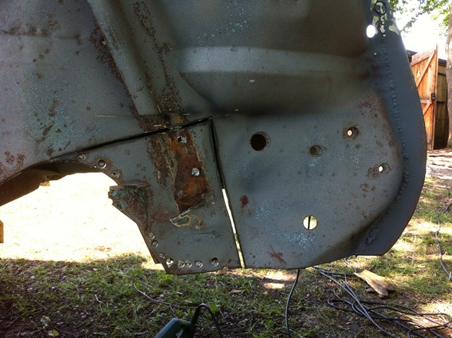

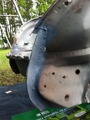

Ensuite début de semaine dernière je sort la coque dehors pour continuer la carrosserie
objectif traiter tout le bac avant

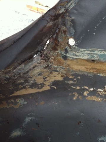

la cox as bien été accidenté dans son passé le bac à roue est froissé et je vois bien que des choses ont bougé.
J commence par faire sauté le joint carrossier et toutes l’espèce de mastique qui as étais mis mis pour camoufler
Ca laisse rêveur.....
Messages : 2401
Re: White lady

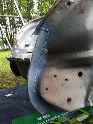

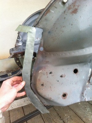

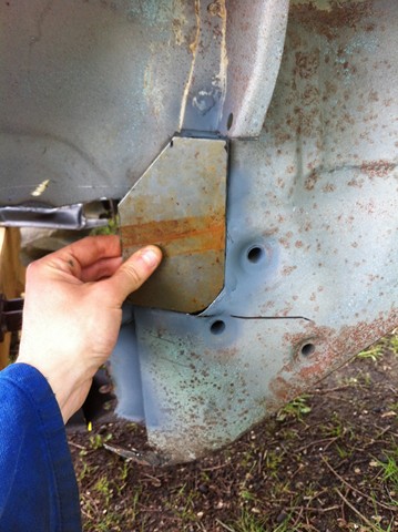

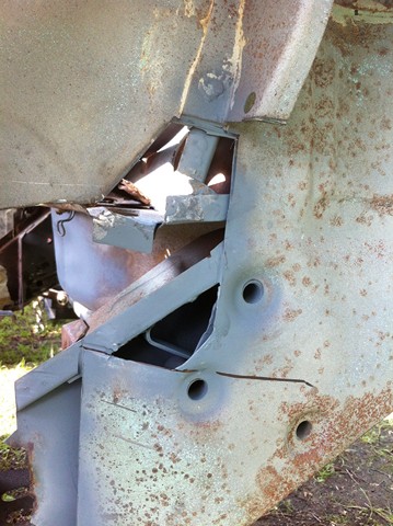

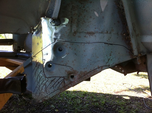

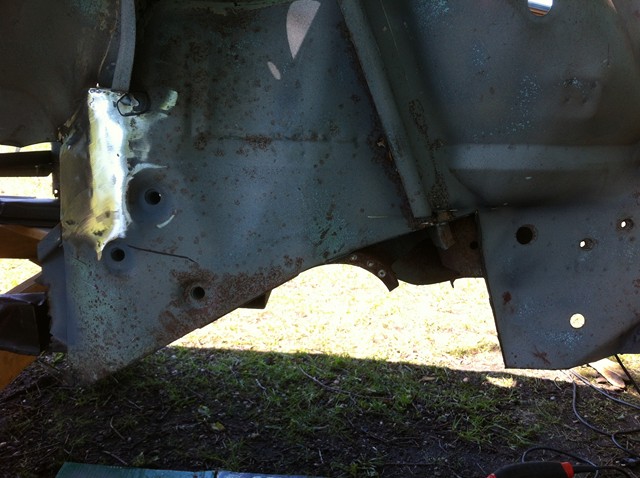

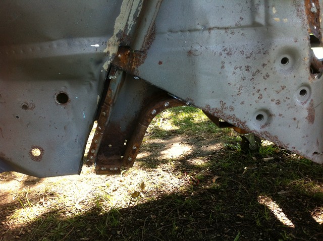

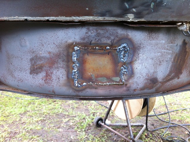

Aprés avoir tombé la jupe avant je m' attaque à tout ce qui est rouillé

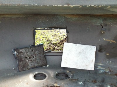

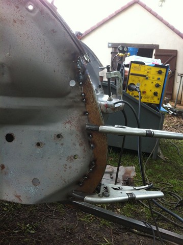

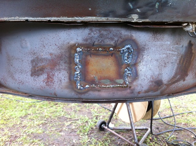

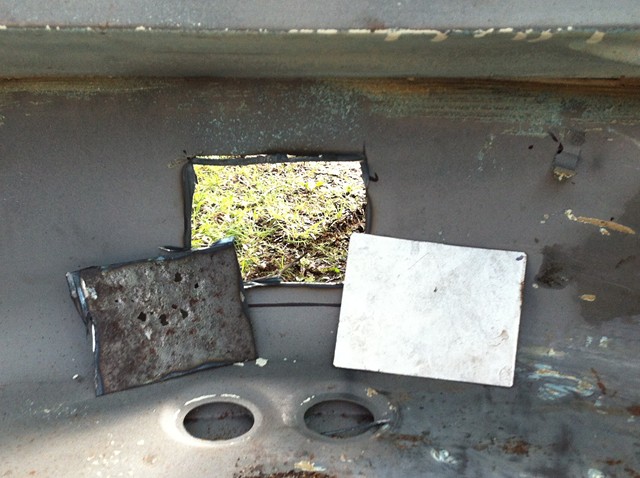

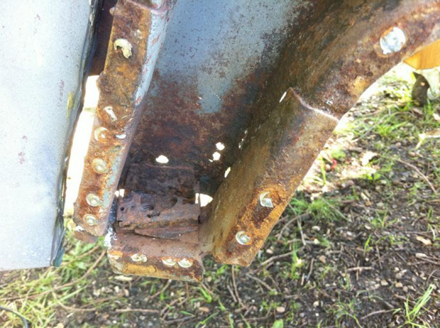

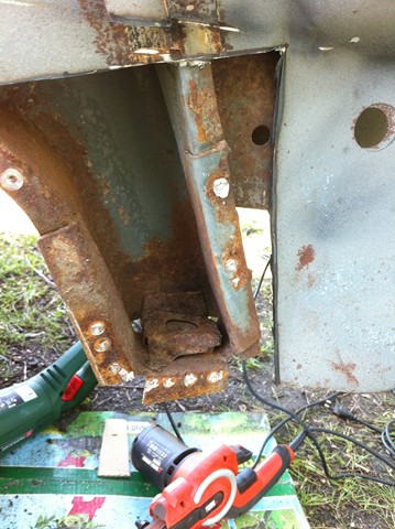

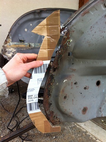

ensuite le bac de roue
eh oui j'ai fait de gros pâté un soudant, la tôle d'origine arrête pas de percer

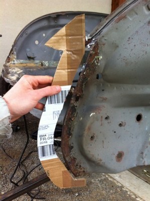

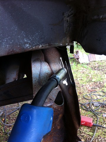

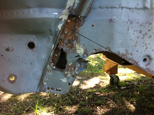

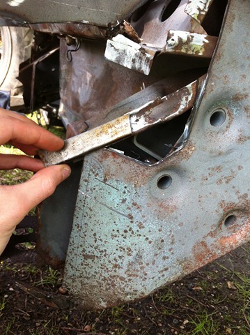

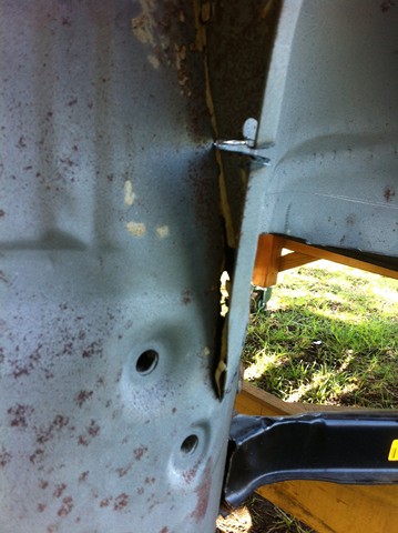

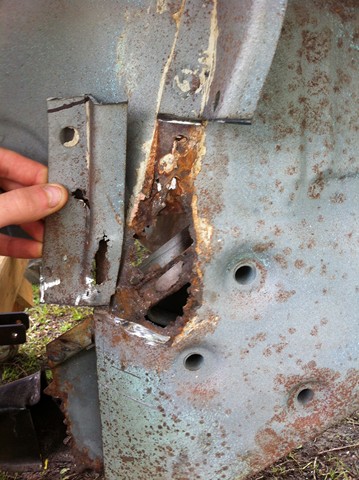

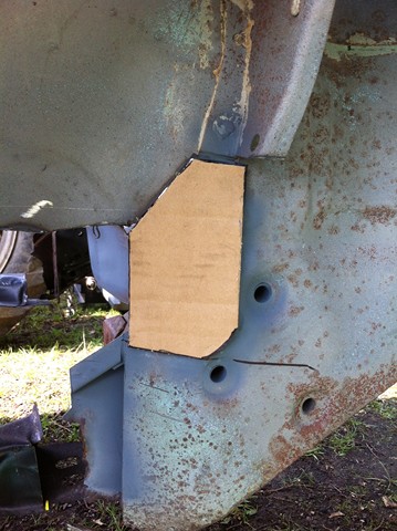

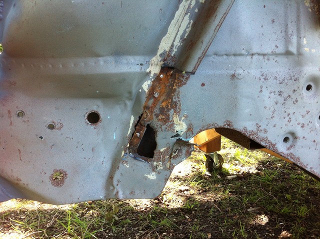

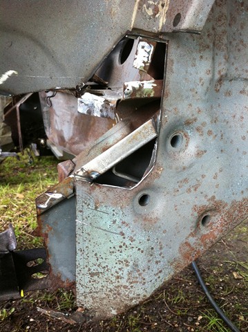

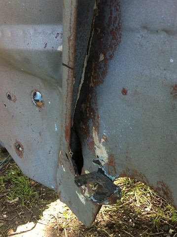

Support d'amortisseurs
En m'attaquant à ça j'avais un peu peur de ce que j'allais découvrir..... eh ben j'avais raison
pas facile d'accés

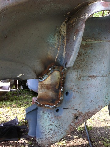

et ensuite on referme

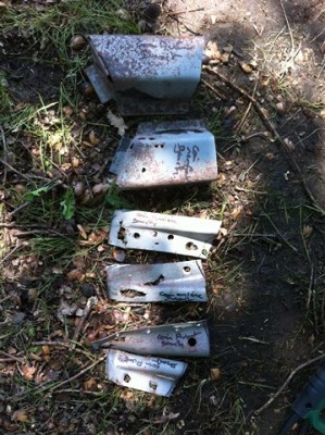

en mon absence mon père va s’occuper à reformer ces morceaux à la plieuse pour qu'ils soient prêt à être reposer lors de mon retour au mois d'aout.

J'ai donc en ma possession deux bras alu comportant les codes (951-331-514 17/10/85 et 951-331-513)
est ce que grâce à ces deux codes je peut retrouver le millésime de la 944 donneuse d'organes ?
Je m'explique j'ai uniquement les bras alu, j'ai parcouru pas mal le net mes certaine de mes questions reste sans réponse
pour monter ces fameux bras sur mon chassis de 1302 que me faut il en complément?
est ce qu'il me faut des jambe de force arrière de 944 ou de 1303 ?
et quant est il des brides de fixation (le couvercle qui est maintenu avec 4 vis) il faut du 944 ou du 1302?
Benoit si tu me lis je risque de prendre contact avec toi pour la proposition que tu m'avais faite et si elle tiens toujours d'ailleurs.
merci d'avance aux personnes qui me répondrons
Re: White lady
il te faut le bras alu, ensuite une silentbloc uréthane qui va dans la bras
la lame spécifique aux bras alu
les silentbloc de barre de torsion et le couvercle de 1302
pour infos tes moyeux c'est des +4
Messages : 2401
Re: White lady
Super merci Alex donc je peux conserver les couvercles de lame vw.
