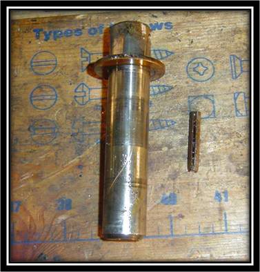

Ensuite je me décide a attaquer la boite
-changement du nez
-installation des deux berceaux
démontage du nez pour retirer l'entrainement du câble de compteur
