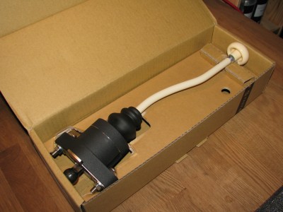

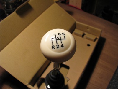

Petit colis fraichement reçu de Vintage Speed; un petit levier spécial pour la boite 5 Berg avec un esprit plutôt classique! Le levier Berg étant trop gros à mon gout et plutôt typé run...
![IMG_2772.JPG (65.33 Kio) Vu 6173 fois Levier Vintage Speed Berg 5](./download/file.php?id=11149&t=1&sid=d2debc1defc8fc78644a57d6594f8c9d)
- Levier Vintage Speed Berg 5
![IMG_2774.JPG (42.05 Kio) Vu 6173 fois Pommeau 5](./download/file.php?id=11150&t=1&sid=d2debc1defc8fc78644a57d6594f8c9d)
- Pommeau 5
Re: Ovale 1955
Posté : 30 mai 2013, 18:20
par white lady
J adore le petit côté vintage du levier.
Re: Ovale 1955
Posté : 30 mai 2013, 20:32
par garth
Jolie pièce
![Yeah! :thumb:](./images/smilies/icon_thumleft.png)
Re: Ovale 1955
Posté : 30 mai 2013, 21:47
par Benoit
il est splendide!
Re: Ovale 1955
Posté : 30 mai 2013, 22:25
par kev1
Superbe, j'adore!!!
Re: Ovale 1955
Posté : 31 mai 2013, 12:20
par diabolo
c'est vrai que c'est une très belle pièce avec un super esprit vintage
Re: Ovale 1955
Posté : 31 mai 2013, 23:48
par Xav
Sympa! Et très chouette à l'usage! J'en ai encore monté un aujourd'hui (en 4) sur une karmann qui va bien et c'est vraiment sympa.
Par contre le précédent que j'ai monté il y a un an avait un réglage de dureté que celui-ci n'a pas...bizarre.
Re: Ovale 1955
Posté : 01 juin 2013, 09:07
par tham
evolution peut etre, en tout cas j adore c est joli et discret
Re: Ovale 1955
Posté : 01 juin 2013, 12:44
par oldschool21
C'est sur qu'il est sympa! Il n'y a pas en effet de réglage de dureté et il a l'air d'être assez ferme, en tout cas plus que le Berg.
Une photo pour comparer les 2 leviers, la boule du levier Berg est trop imposante à mon gout et le Vintage Speed est plus discret:
Avantages du Berg & inconvénient du Vintage Speed: Pour passer la marche arrière ou la 5ème il suffit d'appuyer sur la gâchette pour le levier Berg. Pour faire ces opérations avec le Vintage Speed il faut lever le levier, je verrais bien à l'usage si j'arrive à m'y faire...

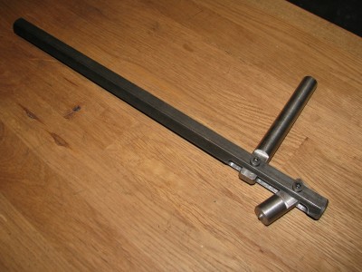

Sinon j'ai un peu avancer sur l'outillage pour faire correctement ma boite 5. D'abord fabrication d'un extracteur du pignon conique histoire de remplacer mon cric:
![IMG_2756.JPG (84.03 Kio) Vu 5955 fois Extracteur pignon conique](./download/file.php?id=11270&t=1&sid=d2debc1defc8fc78644a57d6594f8c9d)
- Extracteur pignon conique

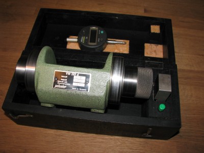

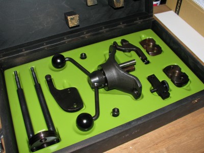

J'ai aussi trouvé deux outils facilitant le réglage de l'ensemble couple conique/différentiel en Allemagne, VW289d & VW297 NOS:
![IMG_2757.JPG (66.38 Kio) Vu 5955 fois VW289d](./download/file.php?id=11271&t=1&sid=d2debc1defc8fc78644a57d6594f8c9d)
- VW289d
![IMG_2764.JPG (70.83 Kio) Vu 5955 fois VW297 NOS](./download/file.php?id=11272&t=1&sid=d2debc1defc8fc78644a57d6594f8c9d)
- VW297 NOS
