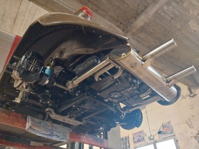

Voilà des photos chef! :D

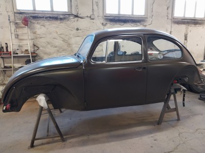

Allez hop dans la cabine !

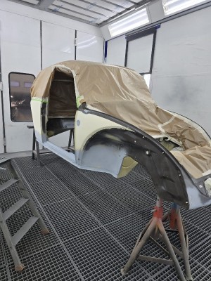

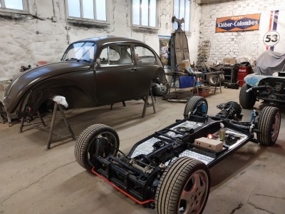

Seul le bas qui était de couleur crème à était repeint
Bientôt la réunification !

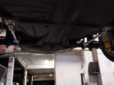

Renfort de train tafel

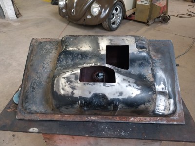

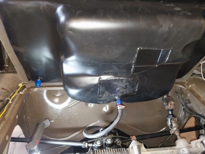

Modification du réservoir pour passage de la crémaillère

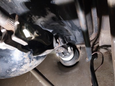

Bosselage revu pour passage du cardan de direction. C'est short!
Tout beau tout propre avec un retour pour la future injection.

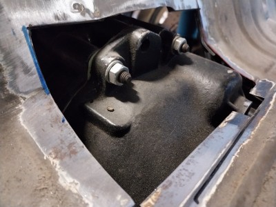

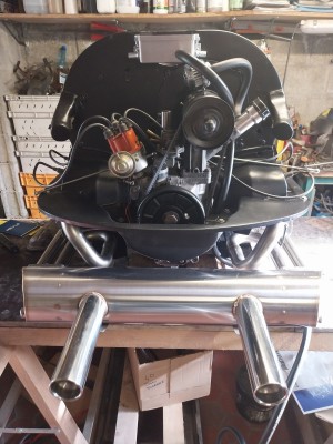

Le moulin.
Le moulin.
Accouplé à la boîte
Accouplé à la boîte
Petite entaille dans la caisse pour la boîte
