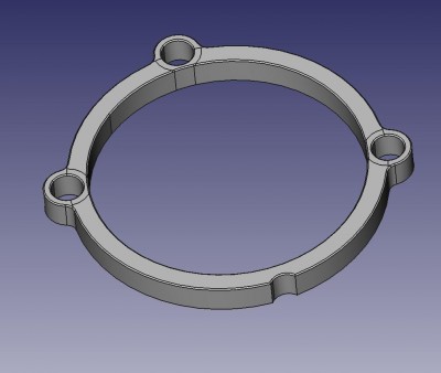

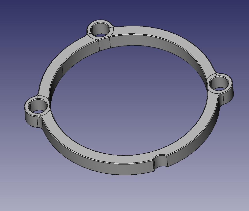

J'ai pu déterminer la hauteur des cales sous cylindres: 12,1mm. Je les veux en alu pour une question de cohérence avec le bloc alu et les cylindres alu. Comme entre le fut de cylindre et les goujons il y a très peu d'espace les cales allaient être très fines à certains endroits, j'ai donc décidé d'en créer es un peu spéciales avec un logiciel que j'ai téléchargé: Freecad. C'est mon premier essais DAO alors un peu d'indulgence! Voila ce que ça devrait donner une fois usiné à la CN:

vu l epaisseur des cales tu va augmenter la course... ca risque de passer les 3 litres là
Re: Superflo's 1303
Les cales rattrapent surtout la longueur des bielles, avec des 5.5" il y aurait eu 5mm de moins.

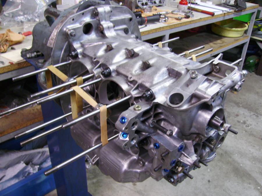

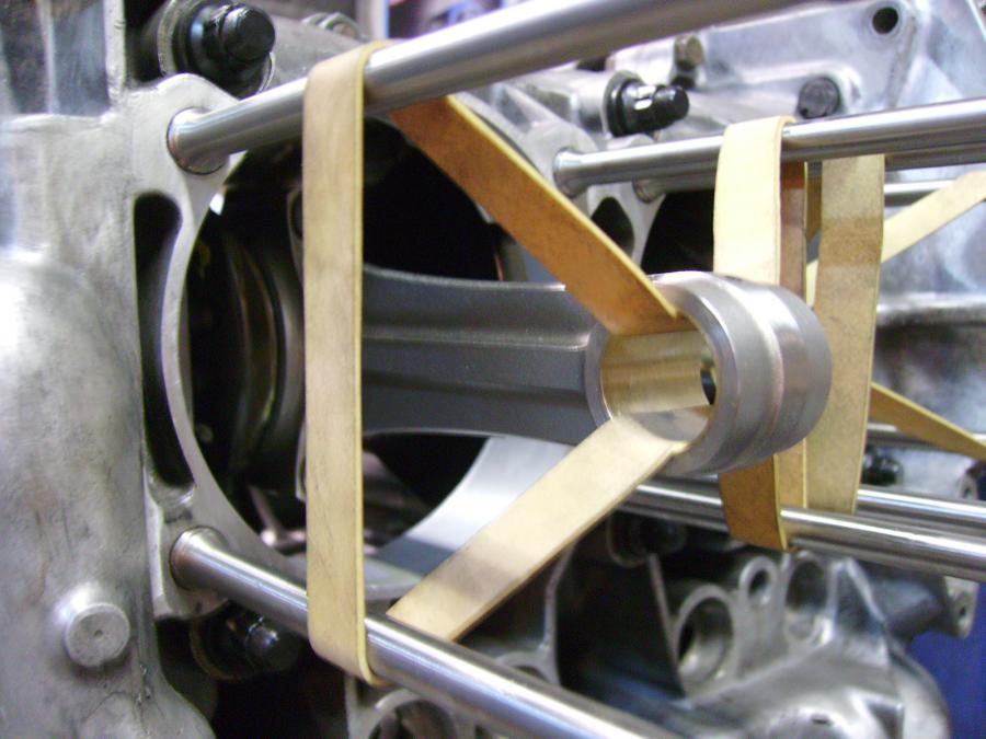

ohhh mais que de beaux elastiques pour tenir le bielles
t as pas plus d infos sur ton probleme de vilo? si d autre personne on déjà eu ce soucis? ou une infos du fabricant/importateur ?

Prototix tu dira merci à madame pour les gros élastiques, tu vois ça sert bien!
