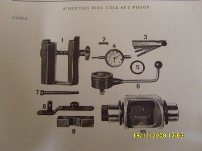

				Je vois que tu as l'outil 289d pour faire l'avance du pignon du couple conique aux petit oignons, tu comptes contrôler quand même avec de la peinture sur les dents?

				Il faut que je fasse ce jeux sur ma 915 quand je vais changer le couple conique, mais trouver l'outil pour cette boite c'est mission impossible, faut que je réfléchisse si je peux pas modifier un vieux diff pour faire ça.

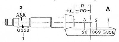

				J'ai déjà vu un 289d fait à partir d'un vieux diff (facilement trouvable pour VW), sinon tu peux usiner un gros axe qui se loge dans les roulements du diff avec un support au milieu pour y fixer un comparateur. Dans tous les cas il te faut connaitre la distance réelle en plus de la formule composées des chiffres gravés (cette distance n'est pas toujours indiquée dans la RTA...).

				Sur la 915 aussi la valeur est marquée au bout du pignon, pour "régler" mon outil je le mettrai dans ma boite avec le couple conique actuel en espérant que le jeu n'est jamais été bidouillé par un précédant proprio.
Sans vouloir pourrir ton post l'outil pour la 915 est le 10: P 258, il ressemble étrangement au tient!
			-  P258 numéro 10

Si tu veux te fabriquer toi même ton outil il te faudra connaitre la distance R0 (=58.7 pour une boite de cox d'après la RTA), sans ça tu ne pourras pas caler correctement ton pignon (ton pignon t'indique uniquement la valeur de décalage par rapport à R0, enfin pour un montage cox, montage Porsche je ne connais pas). Sauf si comme tu le dit tu te recales sur ton montage actuel en espérant que l'ancien proprio ne l'a pas touché...
			-  Réglage couple conique

La valeur de correction indiquée sur la couronne est de 32 soit +0.32mm par rapport à 58.7mm soit un total de 59.02mm
Mon calibre VW289d à une cote étalon de 58.715mm, il faut donc que le comparateur indique une valeur de 0.305±0.04mm (tolérance VW) pour le couple conique fonctionne sans bruit et sans usure prématurée.
Premier montage avec une cale de 0.7mm, outillage en place puis mesure du point mini avec les deux flasques montés:
0.14mm il faut donc reculer l'arbre secondaire un petit peu, ajout d'une cale de 0.15mm en plus de la 0.7mm:
0.31mm, c'est parfait pil poil au nominal recherché!
