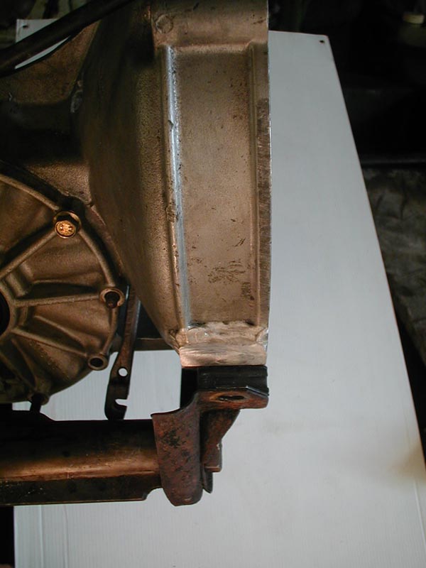

Je n'ai pas de nez de boite Martin B mais un nez de boite dont le bossage de la prise de compteur à été supprimé.
Le résultat 0 recul:
La boite est une 901
Salutations

pour supprimer le bossage, je pense que tu es passer par la fraiseuse, mais ensuite, pour boucher le trou, tu à fais comment? soudure alu? tu aurais une photo de ton nez de boite?
plusieurs personnes ont essayer, mais il parait que c'est pas évident de le rendre étanche.

aprés avoir essayé et echoué je me suis un peu renseigné...
en fonction des années et meme des series, la fonderie des carters de fermeture ne sont pas identiques !!!
ceux qui sont essentiellement en alu sont "soudable" et les autres...
le mien était trés fortement allié avec du magnésium de mauvaise qualité et il a été impossible à souder
