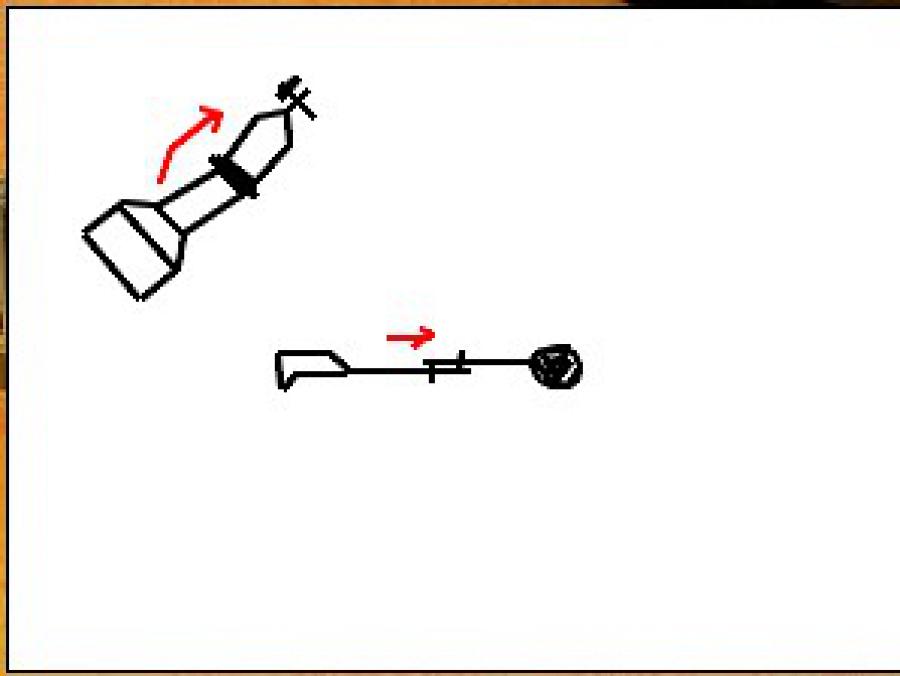

je me disait si on prend la pièces de la 1er photo ,puis bricoler une charnière au bonne endroit par exemple a mis longueur on pourrait la basculer vers l'arrière pour liber le passage mais reste a trouver un systeme sens angles ni pince doigts
mais j'y pense si on pourrait avoir 2 fers plats qui coulissent dans le même esprits le tout recouvre avec un fourreaux de ceinture de sécurité ,la au mois plus de problèmes de sièges ou d'appuis tète :scratch:

oui j'avais compris mais j'ai pas d'appuis tètes,donc je pensais soit faire en sorte qu'ils ce plis vers le haut en leurs soudant une charnière soit doubler la patte a plat pour qu'ils puisent coulisser vers l’arrière.
voila un dessin vite fait
