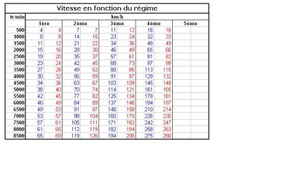

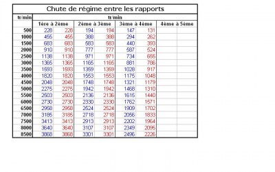

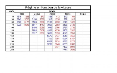

Si on prend une 8x33 avec la 4ème en 0,89 et une 8x31 en 0,93 (les 3 autres rapports etant les mêmes) et un développement d'origine cela donne:
Colonne gauche bleue: 8X33
Colonne droite rouge : 8x31
- Vitesse en fonction du régime moteur
- Régime moteur en fonction de la vitesse
- Chute de régime entre les rapports
Si on parle uniquement de chute de régime, lors du passage de 3 en 4 la 8x31 est mieux car la 3ème permet de tirer un peu plus long et la 4ème est equivalente entre les 2 boites.
