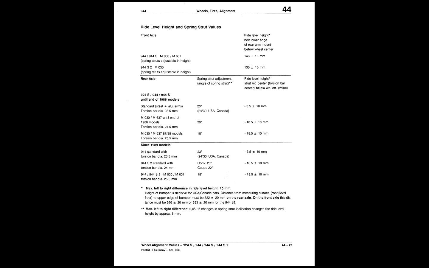

Pour une 944, la pose de barres de torsions pour monter des plus grosse provenant d'une 944 Turbo 250
(25,5mm contre 23,5mm d'origine).
Les nouvelles barres de torsions plus grosses vont impliquer une raideur plus importante, mais le fait de décranter va réduire la précontrainte : une paire de ressorts plus performant sont ajoutés pour raidir d'avantage l'amortissement tout en gardant une hauteur de caisse idéale...

Diamètre des barres en fonction des modèles de 944:
Il n'y a pas qu'une question de poids mais de puissance à passer au sol, les drags vw US trés légers tournent pour certain avec des barres de 28 ou 30mm car trés puissants.
