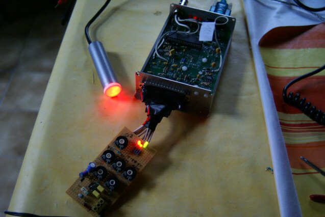

Par rapport a son montage (voir lien de OD), si son auto est à 800rpm au ralenti avec une batterie faible (12V), les lux émis, seront plus faible qu'à 3000, là où le régulateur sera sur les 13.8 voir 14V.
Mon system de shift light commandé par ma Mégasquirt est régulé en intensité.
Désolé, pas d'autre photo...
