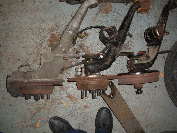

- mickcox
- Messages : 204
- Votre German : 1303 cab 78
Re: Bras 944 phase 1 tole
en image c'est mieux
- zx9r62
- Messages : 93
- Enregistré le : 03 oct. 2007, 19:35
- Votre German : 1303 72 et t2b berlin 79
- Moteur : 2056cc
- Localisation : 13
Salut, moi je dirais +4cm sur la photo pour les bras alu, car les disques pour du +7cm ont un déport plus important.mickcox a écrit :en image c'est mieux
Lionel
- blue1303
- Messages : 139
- Enregistré le : 01 oct. 2007, 20:52
- Votre German : 1303 LS Cab en cours
- Localisation : Fuveau - PACA - 13
J'aurai dit comme toitzx9r62 a écrit :Salut, moi je dirais +4cm sur la photo pour les bras alu, car les disques pour du +7cm ont un déport plus important.mickcox a écrit :en image c'est mieux
Lionel
