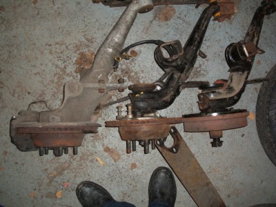

				Re: Bras 944 phase 1 tole
				Posté : 16 avr. 2009, 18:19
				par mickcox
				en image c'est mieux
			-  alu+7, atmo, origine
				Posté : 16 avr. 2009, 20:42
				par zx9r62
				mickcox a écrit :en image c'est mieux
Salut, moi je dirais +4cm sur la photo pour les bras alu, car les disques pour du +7cm ont un déport plus important.
Lionel
