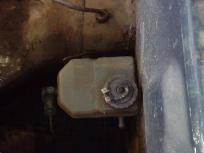

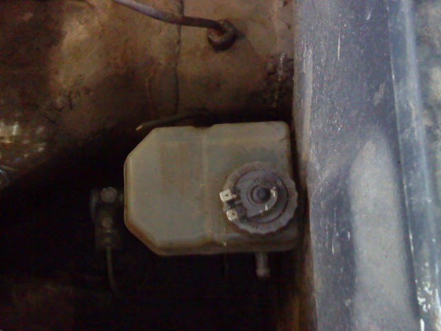

j' ai un maitre cylindre sur ma 1200 de 968 turbo avec le vase dessus .ca passe avec la cloison mais c hot short! j essai de prendre des tofs dans la journée pour poster.
anthony
Messages : 258
Re: Vase de liquide de frein.
Message par anthony »
voici les tofs,si ça peut aider.

il est vrais que ça passe super juste.
merci pour l'info. :thumb:
