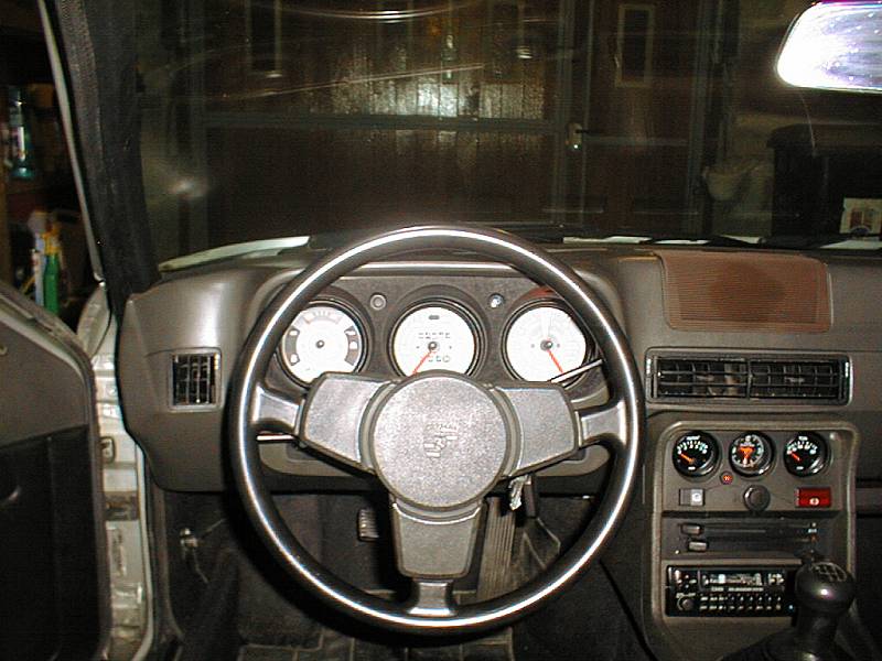

Hello !
Est ce que quelqu'un sait si le type de volant ci-dessous se mont "plug & play" sur une 1200 mexico ?
Merci...

Le volant de ta photo, il est sur une 924 ou 944 non? j'ai une 1200 mex' et une 924, si tu veux je vérifie la compatibilité entre les 2 et je te dis si c'est bon.

Dangerous a faillit en faire les frais... les cannelures etant presque les mêmes lors d'une manœuvre à l'arrêt le volant c'est mis a tourné dans le vide....
donc de retour à l'atelie,r avec le volant d'origine, j'ai fait un peu de tournage et un jolie adaptateur pour mon volant PORSCHE.
le combi ne va pas plus vite, mais c'est bo...

J'ai un cab de 78, j'ai esssayer de monter un volant de golf directe---->impossible, canelure différentes
J'ai donc essayer la fameuse pièce d'adaptation , (que j'ai également récupérer sur la golf ) montage possible mais, la forme du volant étant au niveau de la coquille, ce dernier touche le bras de commande d'essui glace.
J'ai donc fait une pièce spésifique qui s'insere dans le moyeu de mon volant de cox d'origine, pour y fixer par la suite un volant de polo GT.
