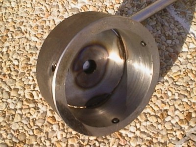

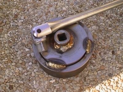

- Messages : 2502
Re: outil démontage pignonerie
benicox a écrit :C'est pour démonter l'énorme écrou de l'arbre primaire côté différentiel ?
Chez Bugpack tu dois avoir ça !
Coxyben doit avoir des infos sur le démontage d'une boîte
tu parles de cette clef ?
Je vais étudier "l'affaire"
merci A+
