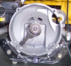

As tu une photo de ta cloche STP ?

Re: Boite 902/1
Posté : 09 déc. 2009, 10:02
par Benoit
J'allais te dire... "retaille donc les silentblocs en arrondis et perce la cloche pour les vis".
Cependant, pour l'avant et vu ton cas (181 off road), il faut effectivement réfléchir à autre chose...

j'ai déjà vu ce genre de montage mais je vois pas comment je peux fixer dans la cloche qui fait à peine 5 mm d'épaisseur alors que rien doit ne dépasser à l'intérieur.
j'ai montré des photos à des pros de la modif et pas besoin d'attendre leurs réponses , les grimaces suffisent.
je fais bien trouver une solution.
merci
Dom
