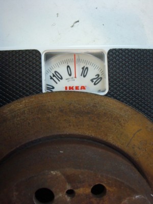

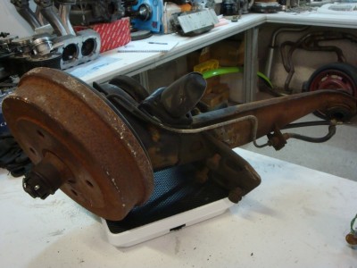

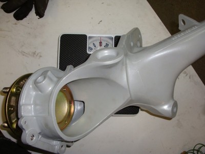

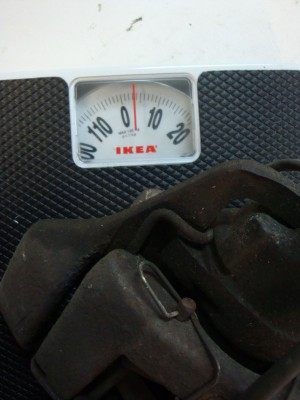

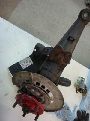

				Voilà, petite séance de pesage ce matin. Attention, les poids indiqués sont pas au gramme près, c'est pas du "précis", mais ça donne déjà une bonne idée du gain de poids
			-  Bras alu + silent bloc uréthane + rlt + arbre de roue + moyeux= 9.8Kg
			-  Bras tôle + silent bloc orig + rlt + arbre de roue 944 + moyeux 944= 13.8kg
En gros, ça fait un gain de poids d'environ 4Kg
Puis pour info, tant que j'étais avec la balance, j'ai aussi pesé le reste
			-  disque arr 944= 4kg
			-  Etrier arr 944= 3.5kg

			-  bras tôle origine complet avec tambour, garniture etc = 18.5kg
