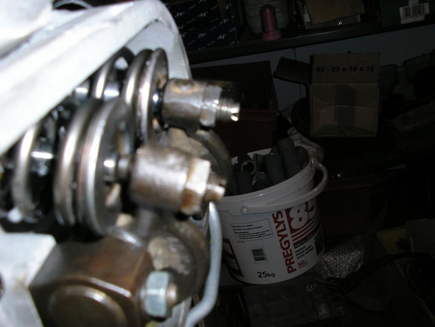

suite au surfassage des cullasses de mon type4 les tiges de culbuteur sont trop longue .peut on les racourcir et comment.merci

merci pour vos reponce. j'ai 2mm de trop sur les tige, sur la photo il y a une tige reglable sur le premier culbu la longueur me semble bonne.
