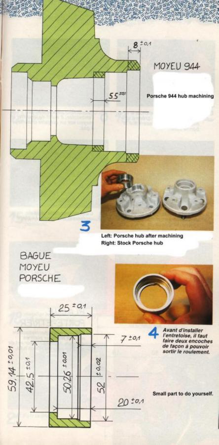

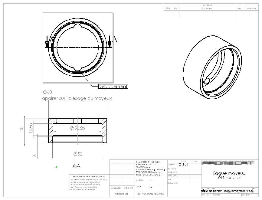

Salut à tous,
je suis sur le point de monter enfin mon freinage 944 ph1 à l'avant, pour l'arrière tout est OK.
Montage sur une 1200, train a rotule et fusée VW à tambour
Seul élément qui me manque, ce sont les cotes d'alésage du moyeux porsche et des bagues qui vont avec afin d'accueillir les roulements d'origine VW, la solution du baguage des fusées ne me plait pas vraiment.
Je sait que certain d'entre vous on déjà fait ces modifications, donc je m'en remet à votre retour d'experience :thumb:
Merci d'avance.

Tu trouveras les dessins des bagues à realiser ICI
Une leger usinage des moyeux sera necessaire.

Messages : 6155
Re: Cote usinage et dimension des bagues moyeux AV 944
J'ai aussi un reste de plan sur la grosse bague (attention gros copyright sur celui la :-D )
Je ne retrouve plus les cotes du moyeu, je fouille mes dossiers...
Messages : 6155
et si en fait, mais ça reste pour le montage bagué à l'extérieur...
Message par NiToOoOo »
Impeccable Benoit, j'avais aussi ce plan, mais la coupe du moyeu est vraiment top.. :thumb:
Si quelqu'un à le même type d'info pour la bague extérieur, chui preneur.
