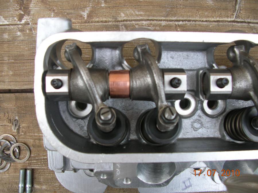

Salut,
Lorsqu'on monte une entretoise à la place du ressort qui se trouve entre les deux culbuteurs d'un axe ,
Cette entretoise n'est pas solidaire de l'axe .
Du coup ,les deux culbuteurs et l'entretoise se déplacent latéralement ensemble .
Ils sont arrêtés de part et d'autre par les deux dés de fixation de la demi-rampe .
Combien met on de jeu latéral total entre les dés ?
0.10 mm par culbu soit 0.20 mm total ,
Ou 0.10 mm total ? :scratch:
Merci de votre aide
kevin

Salut,
Je met 0.1mm "serré" comme jeu total. Pour info, les rondelles rectifiées de différtentes epaisseurs se trouvent très facilement dans le commerce. Dans mon cas, les buselures avaient été mise à longueur tip-top mais après rodage et les premiers 500 Kms de roulage, le jeu ne correspondait plus à celui initial (lors de l'assemblage du moteur). C'est là que les rondelles deviennent interessantes :wink:

Une remarque supplémentaire, contrôle ton jeu latéral par culbu ET rampe monté serré sur la culasse.
Si tu règle à 0.20, tu verras au montage que ton jeu ne correspond pas à 0.10X2 car les trous d'usinage des rampe (que se soit les origine ou les 1.4) ne sont pas au dixième.

Salut,
Je comptais bien régler le jeu rampes montées .
C'est la valeur du jeu à mettre qui me "turlupinais".
Sur un "type 1",chaque culbu se trouve coincé entre un dé et une vis de bout de rampe :donc une pièce mobile(on règle le jeu à 0.10).
Sur le "type 4",on a 2 culbus et une entretoise entre les 2 dés .
D'où mon interrogation .
Merci pour le conseil .

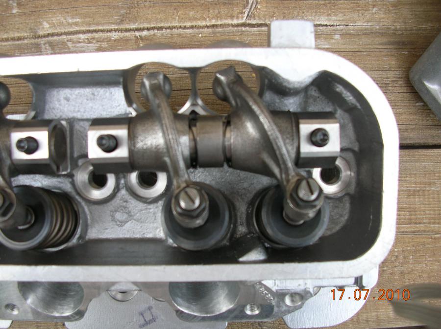

bonjour, quel est le meilleur montage pour les rampes ? merci
denis
rigide avec 0.1 mm de jeux
ou avec les rondelles ressorts

Salut,
Le meilleur montage ,c'est entretoise avec rondelles de calage pour avoir un jeu de 0.10 mm comme expliqué plus haut ,
En remplacement des rondelles élastique de la seconde photo .
A+
