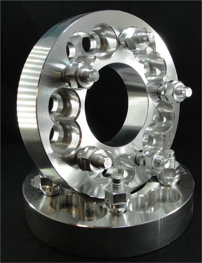

j'ai donc trouvé des adaptateurs en percage 5x130 en 5x112  !!!! ben oui des fois qu'un gars en Porsche veuille mettre des jantes de BM
ces cales sont en fait en double percage , elle peuvent aussi faire office d'élargisseurs en double boulonnage
leur prix environ 170 $ port compris
largeur 1"25 soit 32mm

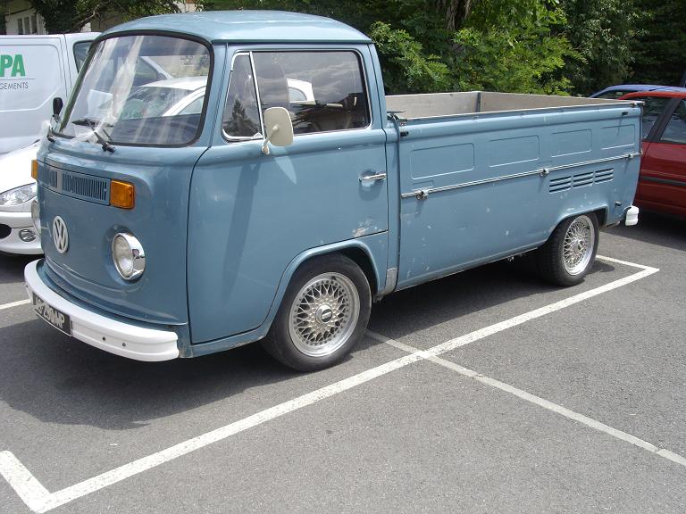

				Salut, j' ai des bbs rs en 7 par 16 ET 35 à l'av et a l'ar en 5 par 112 (perçage mercedes). J' ai fait modifier le diametre des perçages ( 12 mm sur les jantes) et la portées des écrous.Quelques photo pour te donner une idée une fois montées en espérant que ça t'aide pour ton montage.

Il me semblait que Lo avait des lm aussi sur le bus, mais les photos que j'ai trouvé du bussub c'est des cup 3
				Re: Jantes BBS LM sur bay
				Posté : 11 juil. 2010, 20:43
				par Benoit
				Il avait des LM sur la version blanche bande rouge, avant l'appellation "subbus"
