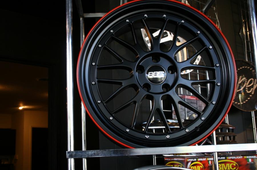

les BBS LM existent en 17 de largeur 7,5 en percage 5x130, le probleme c'est qu'il m'en faudrait 4 et qu'en general elles font parties d'un set avec du 9 x 17 qui (je pense ) ne passerai pas derriere.
les répliques en 5 x130 n'existent pas, mais en 5 x 112 oui :lol:
c'est con je suis en 5 x130 maintenant !!!!

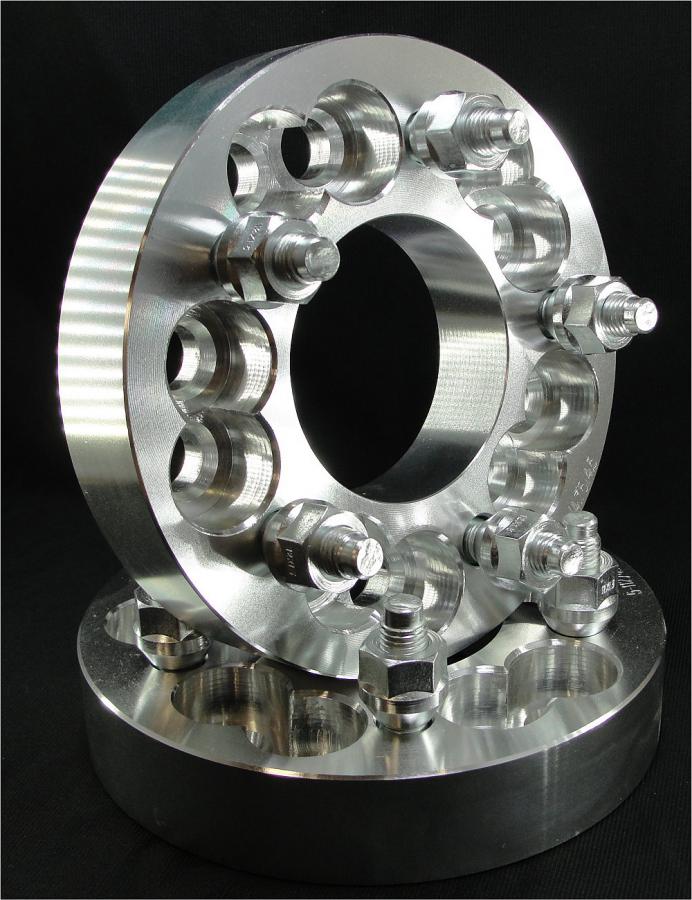

j'ai donc trouvé des adaptateurs en percage 5x130 en 5x112 !!!! ben oui des fois qu'un gars en Porsche veuille mettre des jantes de BM :mrgreen: :mrgreen: :mrgreen:
ces cales sont en fait en double percage , elle peuvent aussi faire office d'élargisseurs en double boulonnage :wink:
leur prix environ 170 $ port compris
largeur 1"25 soit 32mm

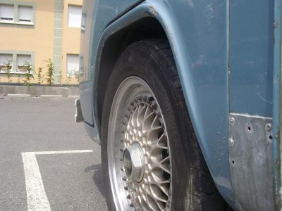

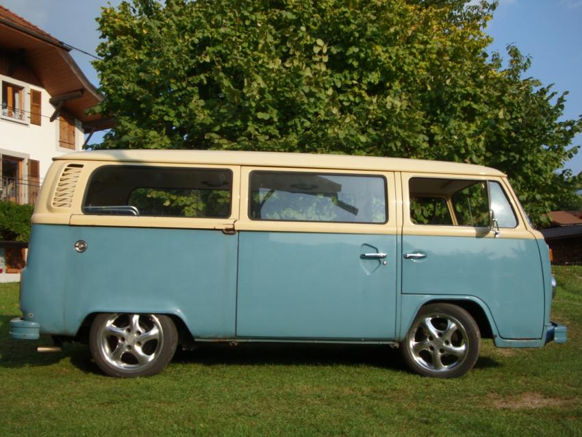

Salut, j' ai des bbs rs en 7 par 16 ET 35 à l'av et a l'ar en 5 par 112 (perçage mercedes). J' ai fait modifier le diametre des perçages ( 12 mm sur les jantes) et la portées des écrous.Quelques photo pour te donner une idée une fois montées en espérant que ça t'aide pour ton montage.

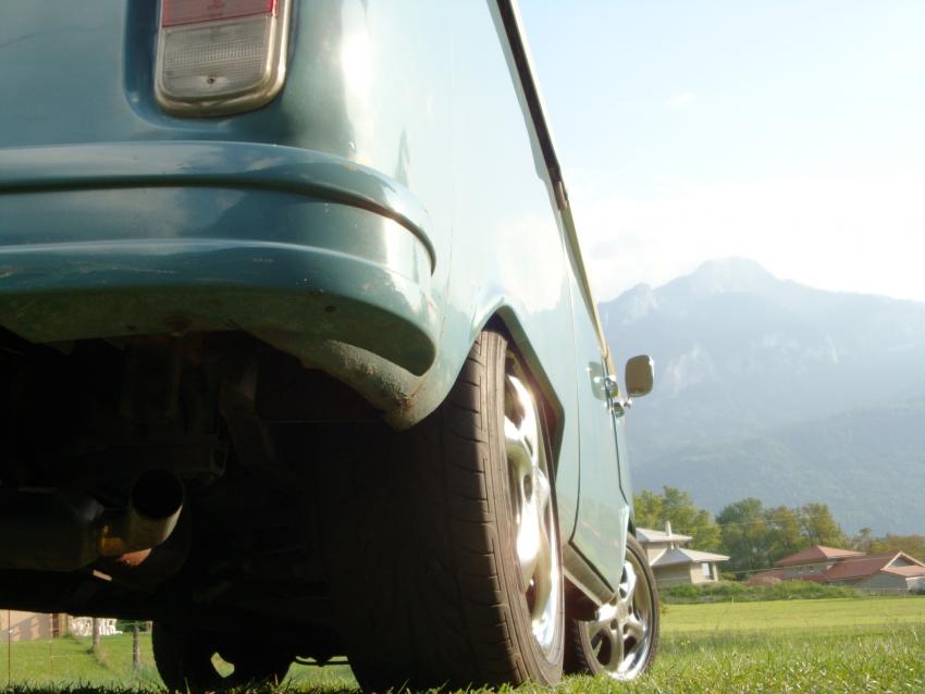

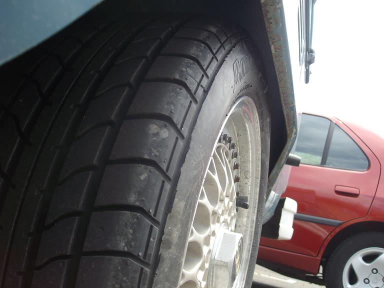

Le 9x17 ça passe pas derrière... le 8.5 est juste au poil de cul, et en fonction de l'ET !
Ayrton avait monté son jeu de boxster sur mon bay à l'époque ou il roulait avec...

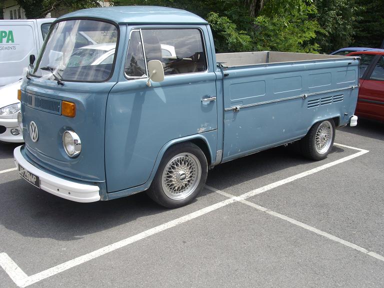

Il me semblait que Lo avait des lm aussi sur le bus, mais les photos que j'ai trouvé du bussub c'est des cup 3
Messages : 6152
Re: Jantes BBS LM sur bay
Il avait des LM sur la version blanche bande rouge, avant l'appellation "subbus" :D
