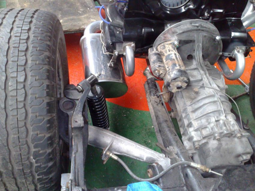

Bonsoir,
J'ai un chassis équipé d'une boite Porsche 911/01 et de bras alu. de 944T. avec les moyeux d'origine en 100mm.
Je suis à la recherche de cardans sachant que je n'ai pas encore les tulipes coté boite( 80 ou 100 mm ). Il me semble que les tulipes en 100mm toucheront le chassis et je n'ai pas trop envie de travailler les cornes à cet endroit.
Selon vous est-il possible de mixer un cardan de 944T en montant coté boite une noix de cox de 80mm ?
Est-ce que je conserverais la meme longueur totale ?
Est-ce que compatible au niveau des canelures ?
Je suis preneur de toute solution déjà expérimentée.

Cardans de Bay Window ou de Transporteur (jusqu'à 82), une noix cox en 80mm d'un côté, et c'est parti !

Donc, tulipes BOTT en 80mm, deux noix de cox même diamètres, et deux cardans transpo( ou BW) je mixe et avec çà j'ai la bonne longueur ? Pas de soudures, découpe ou autre ?

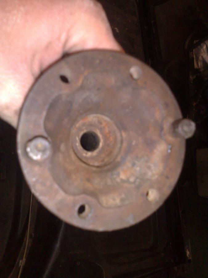

Par contre, je viens de vérifier mes tulipes.
Elles ont 4 trous et deux tétons, un diamètre extérieur de 94mm.
Je pense qu'elles ne vont pas et qu'il me faudra des tulipes en 80mm.

Re: Quels cardans?
Non, j'ai bien des lobros .... enfin en tous cas ce ne sont pas des nadellas.Le diamètre extérieur c'est bien 94mmBenoit a écrit :Tu as peut être des Nadellas, comme dom 181 ici : viewtopic.php?f=6&t=2798#p32369

En fait j'ai effectué des recherches et je ne sais plus d'où j'ai sorti que les tulipes de cox ont un diamètre de 80mm, il me semble en définitive que c'est 94mm, et dans ce cas j'ai les bonnes tulipes sur la boite.....et tout va monter directement.

Alors je ne comprends pas. A quoi correspondent ces tulipes en 94mm ?
D'autre part j'ai mesuré la distance entre la boite et le bras. j'ai besoin d'un cardan d'environ 530mm. Avec quel montage (hybride ou non) je peux arriver à çà ?

Combi ou popo... et pour les 94, doit y avoir une erreur! Ou alors tu viens de découvrir un modèle bizarre!
