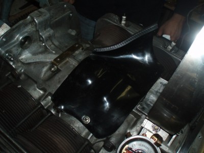

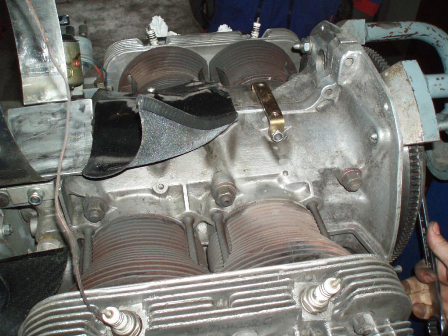

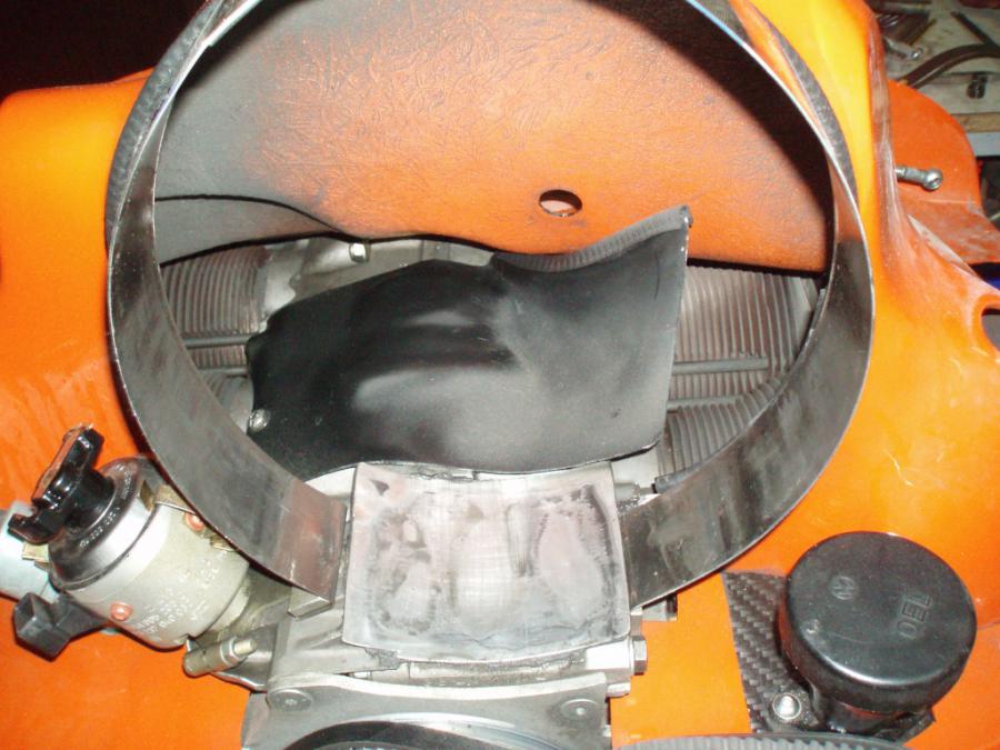

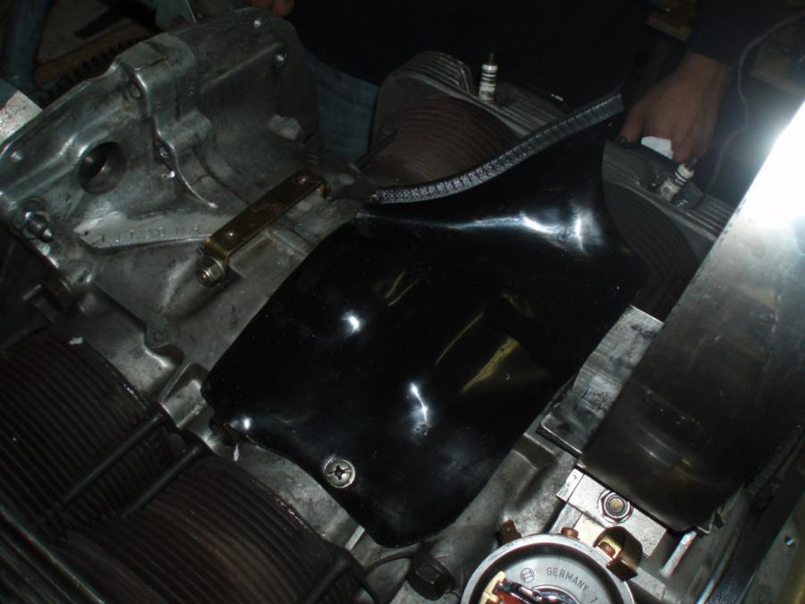

- Messages : 3610

Au risque de me faire taper sur les doigts

Il y a un copyright sur cette pièce ??Alex a écrit :Au risque de me faire taper sur les doigts
si quelqu'un à ça au fond d'un tiroir je suis preneur
Re: Adaptation turbine porsche
Vu!
Tu vas ramasser toi

C'est du "made in Superflo"??
C'est du Klaus pour T4, pas sur que ça te serve pour un T1, la BAS pour T4 vient se fixer sur la coiffe et pas sur le bloc par exemple.dirty-pierrot a écrit :C'est du "made in Superflo"??
Si tu veux vraiment équilibrer les températures au top, il faut une sonde type thermocouple sous chaque bougie et monitorer l’évolution des 4 en mêmes temps et fabriquer/modifier le déflecteur en fonction. C'est un travail long que le concepteur de la coiffe n'a très probablement pas fait.
