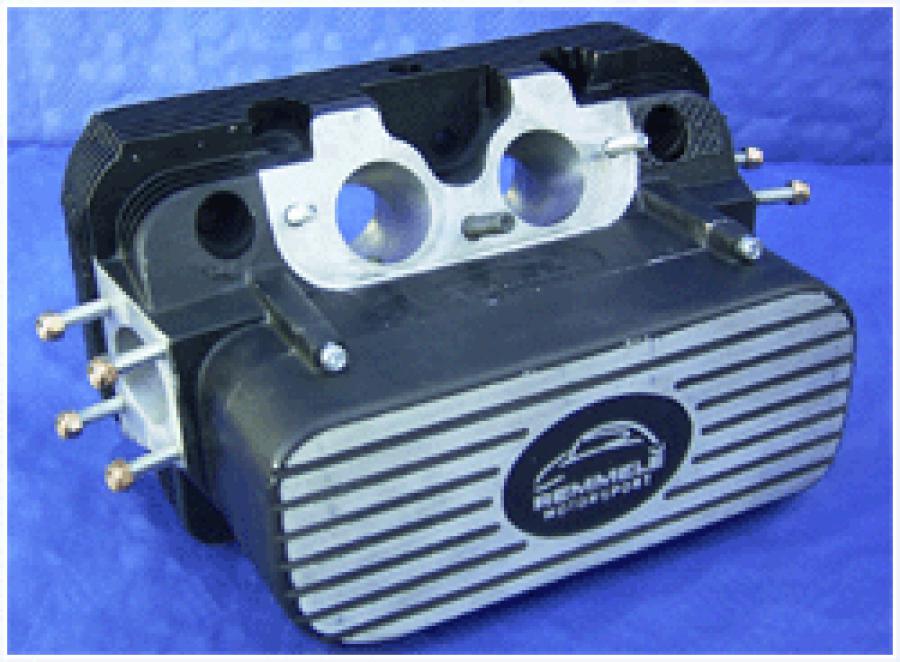

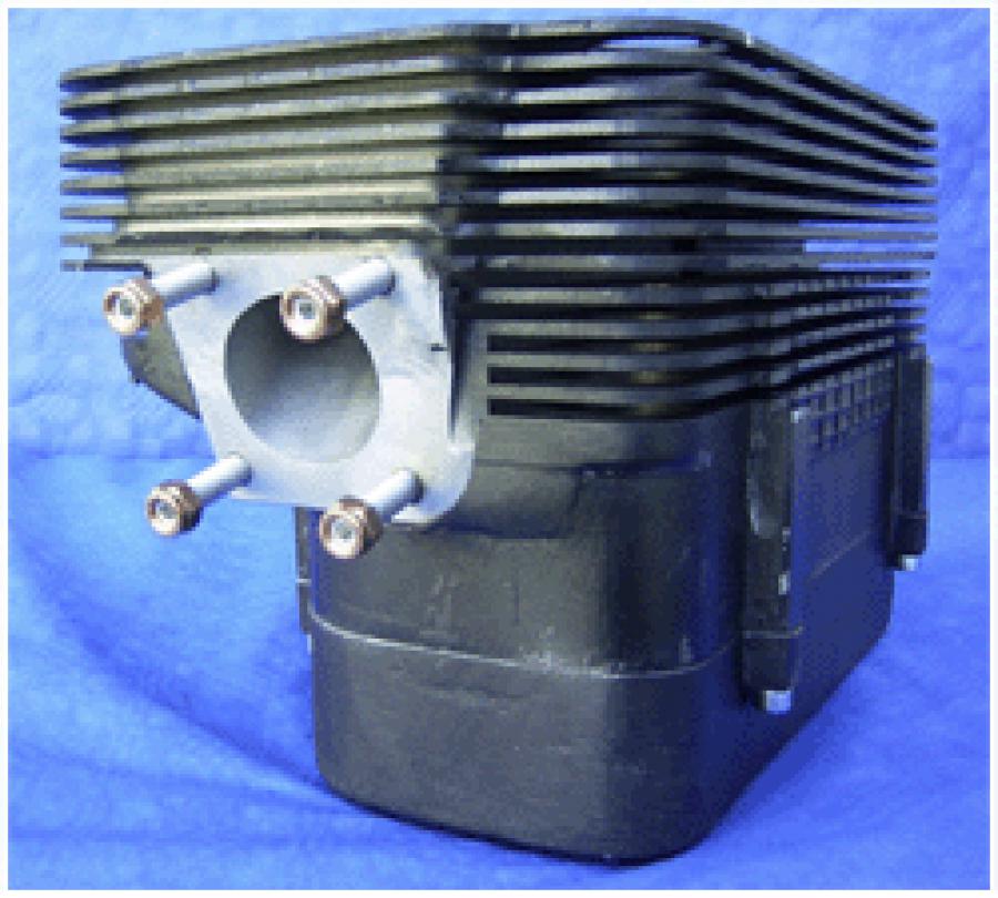

- Les REMMELE , Oups 4000€ la paire mais TOP bonnes ailettes , pas de chauffe , très beaux conduits
Pour preuve ses prépas ou en tapant les culasses T4 au TOP il obtient 180HP d’un 2.4 mais 220 avec des culasses T1/T4

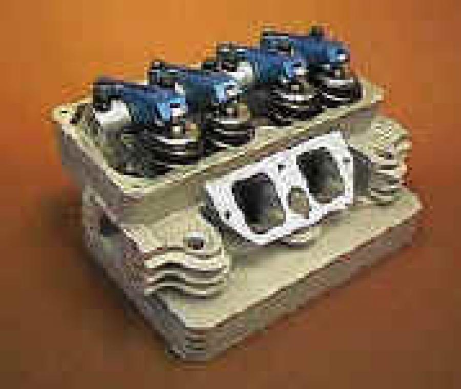

-les SCAT split Port mais elles n'on eut qu'un succes tres discutable en cup , moin chere mais avec beaucoup de taf derriere

Scat Split port, d'après ce que j'ai entendu c'est vraiment pas top et peu fiable…
