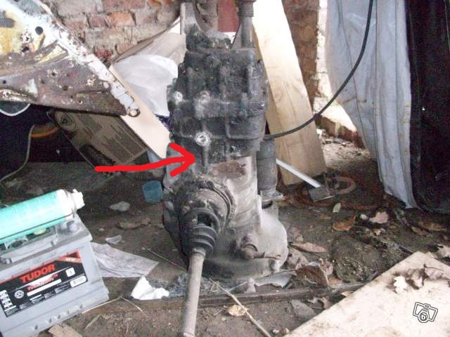

Hello à tous,
sur la boite de mon bay millésime 70, ex-ambulance, j'ai relevé ce no sur la boite: 2 002 301 103 A, mais je ne pense pas que ce soit le type de la boite. Aussi, à savoir que la boite est couplée avec un moteur T1.
Où se trouve le code type boite dans ces années là ?
Est-ce que les ambulances pouvaient avoir un boite longue ou plus courte, bref un peu spéciale ?

c est une 002 ensuite quand elle sont suspendues par dessus c est des 091
c ets peut etre une CA002 c est marqué dessous je ne sais plus de quel coté
les codes boites

Re: Quel type de boite ?
Merci pour la tabelle bien complète
Par contre, personne n'a de photos où trouver l'emplacement du marquage ?
c est gravé sur une arette ou un plaque en saillie, faut regarder mon gars , on va pas te filer tout dans l bec
il me semble que c'est gravé sur un coté, coté passagé.
Alors "mon gars"tham a écrit :c est gravé sur une arette ou un plaque en saillie, faut regarder mon gars , on va pas te filer tout dans l bec
En revanche, sur celui du beauf, j'ai relevé CU 12 04 7, ce qui devrait normalement indiquer qu'elle a été fabriquée le 12 avril 1977.
Apparemment, selon la tabelle, boite tout se qu'il y a de plus standard, bon au moins, la boite de mon bus semble être celle d'origine, en revanche, celle du beauf n'est pas d'origine, car le sien est de 1973.
