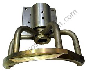

une bonne fourche Matra ne craint pas un moteur complet!
Bon, c'est un peu cher je vous l'accorde!

J'utilise un support Matra, c'est vraiment le top, tu peux le voir ici: vos-projets-germanlook-f25/new-projet-u ... 51-60.html
Il a 3 points de fixation, 2 sont fixés sur un demi carter pour bosser moteur ouvert et le 3ème est en retrait pour pouvoir fermer le bloc, il faut insérer une cale de 5mm entre le 3ème bras et le deuxième demi carter pour finir l'assemblage. Le support encaisse un type4 complet de chez complet.
Tu dois pouvoir t'en inspirer pour en faire un maison.
