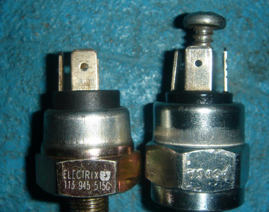

donc voila j'ai u un problème en faisant ma purge avec un (contacteur) interrupteur de frein,qui a cédé au niveau du du contact
le ressort a tout bonnement percé la souche en plastic des broches , resultat plus de freins et fuite de liquide :?
malheureusement je ne connais pas provenance du contacteur défectueux acheté chez un fournisseur local cette été .
ce problème ne lui est pas connu ni d’ailleurs chez mecatechnic ou j'ai commandé les nouveaux .
toute fois il veaux mieux prévenir que guerire , je vous laisse imaginer si ça casse en roulent :evil:
la photo parle d'elle même (la visse bouchant le trou sur le défectueux )

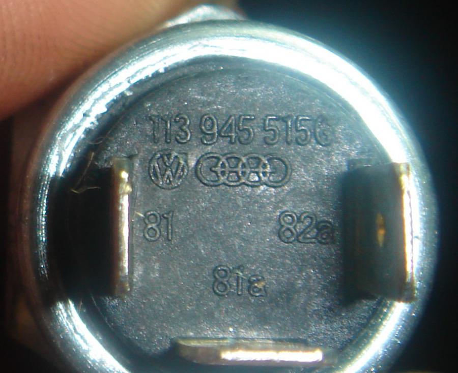

oui mais il est de marque w Audi le défectueux :?: :?: :?: :?: :?:
voici l'autre que j'ai démonté

si c'est vraiment du VW c'est pas de bol !
sur ta photo ce ne sont pas les 2 même.
Dom

oui justement le premier c'est un mecatechnic comme tu peu le voir le plastic est plus gros que celui en wv
qui a cassé :?
