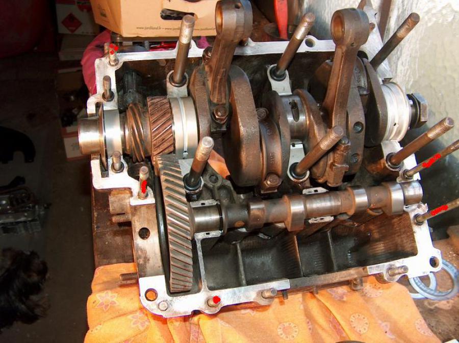

COX02380
- Messages : 494
Re: Bouchon moteur
Voila en rouge les goujon en question.
surtout les 2 grands complètement hs filetage hs .
le moyen proche poulie acc casée.
et les 2 petit filetage presque hs. Voila pourquoi je demande si on peut changer les goujons , ou est ce que on peut trouver en neuf.
j'ai quelque goujon dans mon garage démontée d'un ancien bloc , mais pas pensées a prendre tout .
COX02380
- Messages : 494
Re: Bouchon moteur
Bon j'ai réussi a les enlever .
sauf un qui cassée net aux ras , celui qui ce trouve proche pompe a huile.
et il possible de percer plus gros pour le passée en 10 a la place du 8?
merci.
filetage effectué pour les bouchon et full flow.
merci.
- Messages : 6146
Re: Bouchon moteur
Sors le avec une queue de cochon...
