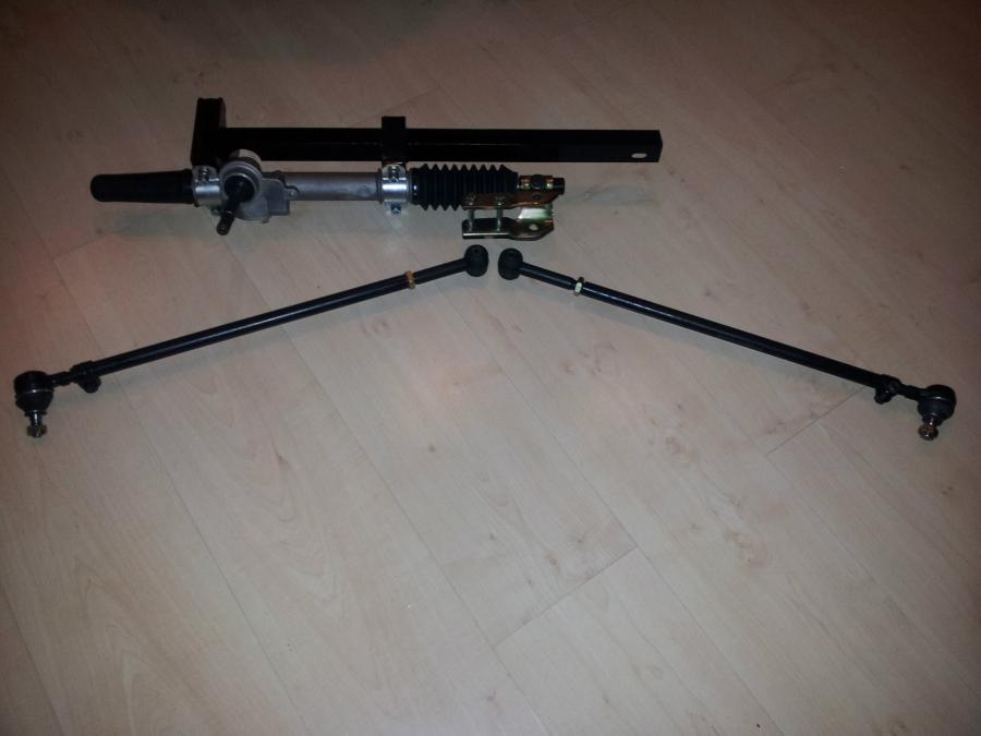

				Crémaillère
				Posté : 31 janv. 2014, 10:17
				par Alex
				Re: Crémaillère
				Posté : 31 janv. 2014, 13:09
				par prototix
				bien sympa cette crema, t as une idee de prix?
				Re: Crémaillère
				Posté : 31 janv. 2014, 14:01
				par Xav
				Je m'étais renseigné il y a au moins un an, et c'était genre 800/900€ si je me souviens bien.
				Re: Crémaillère
				Posté : 31 janv. 2014, 15:40
				par Benoit
				C'est pour les 12/13/1500 mais pas les mcpherson... ou bien ça s'adapte selon vous?
				Re: Crémaillère
				Posté : 31 janv. 2014, 15:55
				par Lasriz
				ça ressemble beaucoup à une crémaillère de Saxo ou C3, non?
				Re: Crémaillère
				Posté : 31 janv. 2014, 16:38
				par Xav
				Pas pour mc pherson. Crémaillère existante expressément adaptée pour train à lames.
Je l'ai vue sur un stand à une bourse, vraiment bien foutu.
				Re: Crémaillère
				Posté : 31 janv. 2014, 16:46
				par diabolo
				oui ca ressemble très fort à ma crémaillère de peugeot 106, donc citroen saxo
				Re: Crémaillère
				Posté : 31 janv. 2014, 20:46
				par Superflo
				Même source?
http://cal-look.no/lounge/index.php/topic,20857.0.html
En tout cas c'est moins cher et c'est une créma de polo.
				Re: Crémaillère
				Posté : 01 févr. 2014, 19:43
				par Xav
				http://www.mister-auto.com/cremaillere- ... _g286.html  avec échange
ou alors
http://www.vagdiscount.com/cremaillere- ... -2949.html  sans précisions
voilà le type de créma qu'il faut.
Le mieux est probablement de démonter ça sur une épave, avec les brides de fixation de la créma et la pièce qui vient en bout de barreau.
le reste n'est pas compliqué à fabriquer soi-même.
L'idée est vraiment très bonne je trouve.
