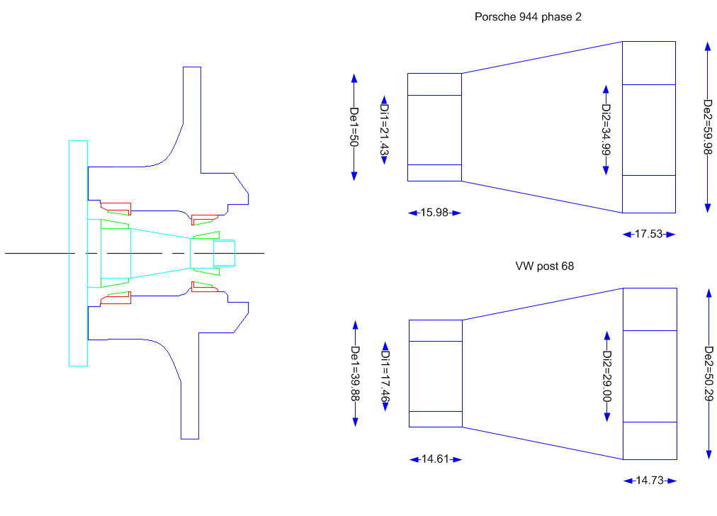

Désirant faire le même montage j'avais commencer à prendre des cotes.
Mon idée de départ est :
1) Partir sur des roulements cox et faire faire 2 bagues aux dimensions ext Porsche
2) Usiner le moyeux porsche pour diminuer la distance entre les sièges de roulements (retrouver la distance VW en tenant compte du delta dues aux bagues)
3) Usiner le moyeu porsche pour déplacer le siège du joint spi (Porsche).
De mémoire, la distance entre les 2 sièges de roulements coniques porsche est de 37,5 mm (TBC). QQues mm de moins chez VW mais combien exactement ??? (il faut prendre la cote sur un disque/tambour VW post 68)
Modifié en dernier par Obiwan le 04 nov. 2014, 14:07, modifié 2 fois.

Dans ton schéma, le disque se fixe comme un Phase1, normal? :scratch:
Obiwan
Messages : 161
Enregistré le : 02 juil. 2008, 17:37
Localisation : Toulouse
Re: Usinage Moyeu 944 Phase 2
Message par Obiwan »
Benoit a écrit :Dans ton schéma, le disque se fixe comme un Phase1, normal? :scratch:
Oupps: j'ai corrigé en dessinant grossièrement un phase 2.
