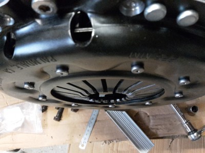

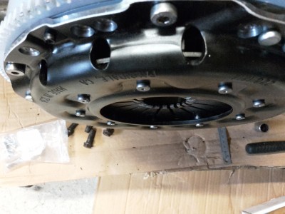

Je lance ce sujet car l'embrayage c'est vraiment ma bête noire... Après les problèmes sur le bay, je me questionne sur la cox.
Lorsqu'on monte un embrayage, la membrane (=diaphragme) se met en tension. Oui, mais de combien? Concrètement, lorsque je sers le mien dans l'exemple ci-dessous, il rentre de 25mm environ.
Qui peut me dire si c'est ok ou pas?
Merci
Merci

Ca parait beaucoup, si tu cales entre le volant et le méca le diaph sera moins rentré. L'idéal est de mesurer le couple auquel le disque glisse mais c'est pas évident avec un embrayage costaud.

C'est surtout cette info là que je voulais! On a des valeurs?Superflo a écrit :Ca parait beaucoup
Je pense que mon disque fait sur mesure est trop épais...
J'ai déjà appliqué ta technique sur le bay, mais ici il y a trop de watts pour ça. Faut que ça plaque et c'est tout, héhéhé.Superflo a écrit :si tu cales entre le volant et le méca
C'est un stage2, c'est déjà un truc de maladeSuperflo a écrit :L'idéal est de mesurer le couple auquel le disque glisse mais c'est pas évident avec un embrayage costaud.

Dur à dire avec une photo, si tu n'est pas pressé je vais pourvoir prendre la cote soir sur mon combi soit sur l'ovale d'ici 1 ou 2 mois...

Biensur que tu peux caler, tu pourrais mesurer l épaisseur et le couple en calant avec des rondelles et une fois que tu as l épaisseur tu pourrais faire découper au laser une cale qui fait tout le diamètre.Benoit a écrit :C'est surtout cette info là que je voulais! On a des valeurs?Superflo a écrit :Ca parait beaucoup

Les disques d'origine cox font 9.5 d'épais. Le mien faisait 9.9...
Tu pense que c'est trop ce que j'enlève ?
