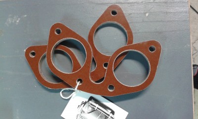

Comme toi j'ai cherché la matière brute en 10mm et j'ai fini par commander aux US tout fait sur thesamba.com un gars faisait tout ce qu'on voulait.

J'ai payé $34 pièce, en 10mm d'épais et c'est beaucoup plus gros que ce que tu veux faire. Si tu veux je te file le mail du gars.cheap speed a écrit :tu as un tarif?

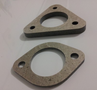

salut prend du mica chez Vink il résiste à 1000°C, j'ai fait mes joints d'échappement avec cette matière et c'est nikel . le mica est formé principalement de silicate d'aluminium et de potassium. on en retrouve dans les fours micro-onde en plaque très fine.
l'usinage de cette matière reste assez complexe car c'est de la pierre

voici des pièces découpé dans du mica. pour ne pas faire peur une plaque de 1000 x 1000 x 20 épaisseur 700€
mes première découpe, la fraise à fumer
