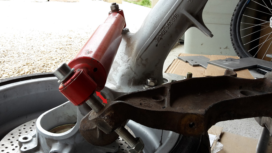

Cela fait un moment que je me pose une grande question, mais je ne l'avais jamais mise en image pour l'expliquer facilement.
Sur un chassis cox, est-ce normal que l'amortisseur arrière, fixé sur le bras alu, ne soit pas aligné sur les cornes du chassis? Il me faut en gros une entretoise de 15-20mm...
Alors, je sers comme un con ou j'entretoise?

Même constat. Je mesure mes cales ce soir si tu veux.

si tu cales pas le silentbloc d amorto va vite dégager
Re: Alignement Bras alu 944 / corne chassis cox
Oui c'est normale, pour exemple quand tu achete des combinés chez les spécialistes Allemand ils te livrent une entretoise avec…
les lames a rotules elles aussi sont spécifiques…

C est quoi comme tour? J ai pas pris le temps de mesurer mais de mémoire j avais dut mettre des cales de 15 en effet.
