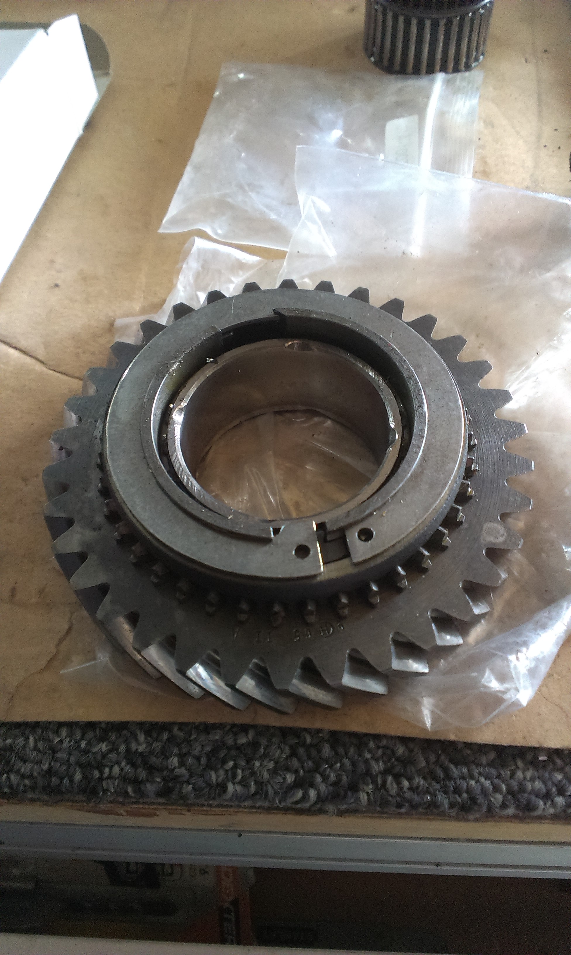

bonjours
je suis a la recherche d un pignon de 1 er avec surtout ses dents de loup en bon état ou seulement les dent de loup ref 90130224106
et un pignon baladeur egalement de première ref 91130222600
si quelqu un a du stock ou un contact
merci du coup de main
david
david

Sauf coup de bol, c'est dur à trouver. C'est la maladie de ces boites...
J'ai pris mes dents de loup en neuf chez Rose Passion (110€, mais ça a augmenté depuis).

oui
je n ai pas trouvé chez rose mais chez buser au même prix , je vais passer commande ...
par-contre comment a tu fais pour démonté les dents tu avais l outil spéciale a ta disposition ?

Re: RCH pignon 914/901
ah oui ça aide
- Messages : 6163
après, c'est pas compliqué à usiner... si tu as les côtes!
